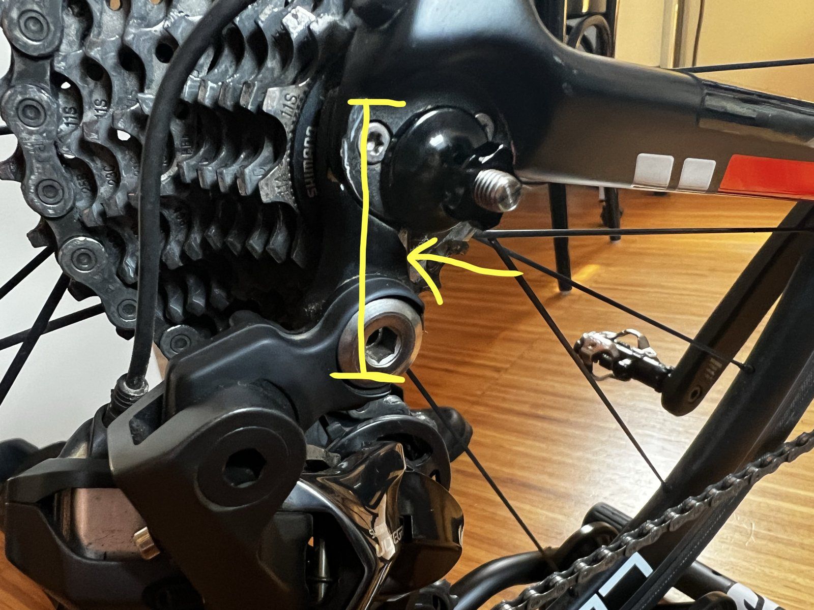

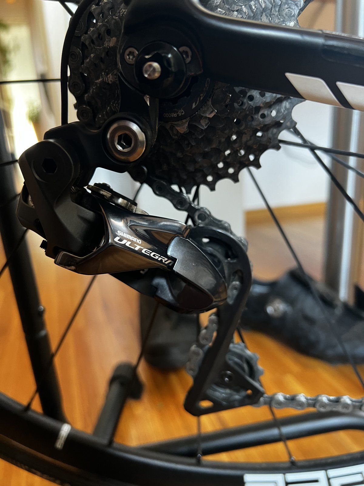

Hallo, ich habe ein gebrauchtes Stevens Ventoux mit Shimano Ultegra RD-8050 Di2 erworben und ich bin mir nicht sicher, ob ein langer oder kurzer Käfig verbaut ist, weil ich gerne von 11-28 auf 11-34 wechseln würde.

Also rein danach würde ich sagen ein kurzer Käfig, weil das "Loch" unter der ersten Schaltrolle fehlt. Leider steht die genaue Typenbezeichnung soweit ich sehen kann ja nicht auf dem Schaltwerk.
ABER beim Schaltauge ist so eine Art Spacer verbaut, dadurch hängt das komplette Schaltwerk ein wenig runter, siehe Bild:
Vielleicht ist das nur eine Montagehilfe oder eine Eigenart der Rahmengeometrie, dass diese Verlängerung notwendig ist. Vielleicht weiß einer von euch zufällig Bescheid. Ist ja laut Shimano Seite oben kein Serienteil, aber bin mir nicht sicher.

Das was du mit gelb markiert hast, ist das Schaltauge (Standard). Es gehört zu jedem Rahmen nit Kettenschaltung.
Ah perfekt danke 😅 hätte man draufkommen können.

Schließ das Bike an Etube an und schau was das Programm sagt. Dann weist du 100% Sicher ob SS oder GS.
Kannst aber auch mal schauen wenn du von der anderen Seite durch die Speichen den Schaltwerkskäfig genau anschaust stehen da oft klein eingeprägt die Kürzel SS oder GS drauf
Oder einfach mal Mitte/Mitte Schaltwerksröllchen messen
bei zirka 50mm ist es ein SS
bei um die 75mm ist es ein GS
