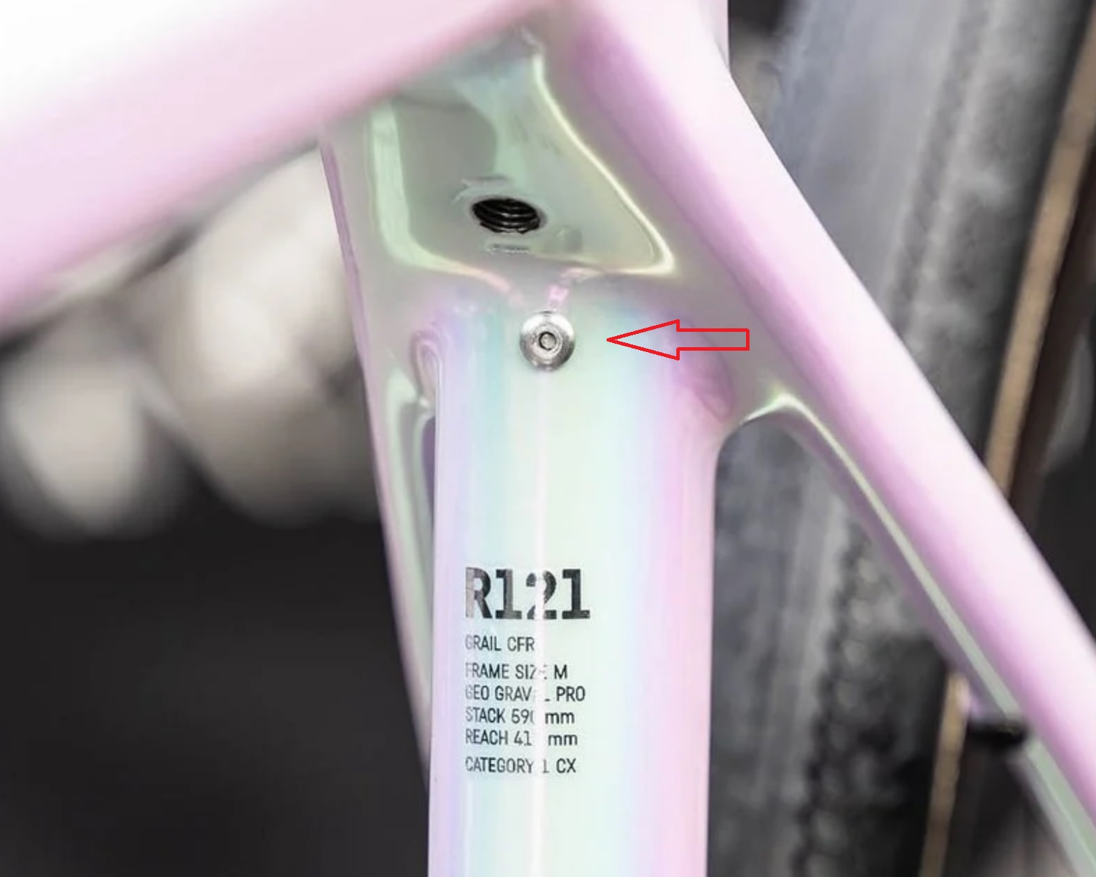

Maybe it helps!
Die lösen das Problem einer rutschenden Sattelstütze auf eine recht "unkonventionelle" Art. ;)
Gesehen am Gravel-WM-Rad von MvP:
