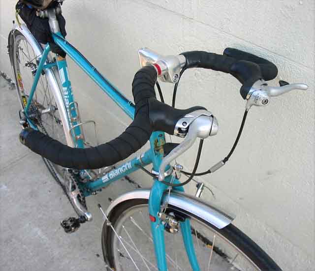

Ich würde nicht so tief eingreifen. Fahre selbst einen Renner aus den 80ern als Stadtrad. Den habe ich mit Zusatzbremshebeln und Schutzblechen ausgerüstet. Das reicht.

Eine andere, billigere Lösung wäre ein Moustache-Lenker statt eines geraden, zusammen mit den Ergos an einer Position, in der sich die Bremshebel noch greifen lassen und trotzdem genug Weg haben. Das ist machbar, sieht aber doof aus und hat mit Ergos halt auch den Nachteil, dass die Drucktaste dann unten ist und man nicht mehr drankommt. Bremsen kann man mit sowas dummerweise nicht, wenn die Hände an den geraden Lenkerstücken sind und die Zugverlegung ist auch grauenhaft, hier mal ein Beispiel mit STI.
