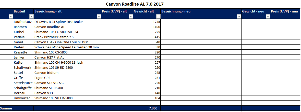

Hallo zusammen,
ich habe mir letztes Jahr mein erstes "richtiges" Rad geleistet und bin sehr zufrieden damit.
Allerdings würde ich nun gerne ein paar Gramm am Rad abspecken.
Das ganze Thema "Leichtbau" ist ziemliches Neuland für mich und ich habe auch ehrlich gesagt nicht so die Ahnung davon... Als Student ist meine Budget zudem begrenzt, also würde ich den Umbau gerne selbst vornehmen. Nach und nach ein paar Teile ersetzen usw.
Nun meine Frage an an euch, wo fange ich sinnvollerweise an?
Ich hätte gerne einen anderen Rahmen, da sich dort schnell ein paar Hundert Gramm einsparen lassen würden. Allerdings ist das wohl nicht so einfach. Den Roadlite AL SL Rahmen mit 1.360 Gramm gibt es wohl einzeln nicht und auch gebraucht (vorzugsweise) sieht es schwierig aus. Beim Roadlite CF Rahmen mit 990 Gramm sieht es ähnlich aus, würde aber glaube ich auch gern beim aktuellen Rahmen mit 1.490 Gramm bleiben, da ich mit ihm grundsätzlich zufrieden bin. Ich bin da wirklich unschlüssig :D
Die Gabel ist eine One One Four SL. Die ist meine ich schon ganz in Ordnung.
Ich habe mal ein Bild meiner Bauteile (nicht alle!) mit zugehörigen Gewichten beigefügt.
Die komplette Listung der Bauteile ohne Gewicht habe ich ebenfalls hinzgefügt.
Vielleicht könnt ihr mir sagen, was man relativ kostengünstig austauschen kann.
Ich habe auch schon über eine SRAM Red-Gruppe nachgedacht. Weiß allerdings nichts über die Kompatibilität mit der Shimano 105 5800 und ein Komplettaustausch auf einen Schlag dürfte finanziell leider nicht möglich sein.
Die relativ "schweren" Griffe und Pedale hätte ich gerne aus Komfort-Gründen behalten.
Vielen Dank im Voraus!

Meiner Empfindung nach haben die Laufräder die größte Wirkung da es eben Bewegliche teile sind, der Rahmen mit die Geringste.

Hast du evtl. eine Idee für passende Laufräder für Scheibenbremsen?
puh da muss ich passen...
unterm Strich ists so dass das richtig geile Zeug eben richtig Asche kostet und oft bei Leichtbau eine Gewichtsbeschränkung hat (und dann hat sichs für meine zarten 90KG erledigt)
ich habe zb die Ksyrium Elite von Mavic und find die recht gut, allerdings war bei mir das Gewicht nicht entscheident....
aber so nebenbei... das Gewicht eines Rades ist eigentlich gar nicht so wichtig...
Zeitfahrräder sind alle so um die 9 kg rum....

Du könntest dir auch erstmal ein paar ordentliche Rennreifen evtl. mit Leichtschläuchen (z.B. Schalbe SV20) draufmachen.
Diese Schwalbe G-One sind ja jetzt nicht wirklich leicht. Sofern du nur auf der Straße fährst, gönn dir mal einen Satz Conti GP4000SII (o.ä.). Da kannste direkt vermutlich 250g sparen, die du auch merken wirst. ;)
Kurbel tauschen : -~200g
Laufräder und Reifen : - ~500g
Sattelstütze, Vorbau, Sattel : - ~150g
Späterer Wechsel der Schaltgruppe : - ~350g
Kostenpunkt des Ganzen : ungefähr so viel wie das Rad ursprünglich gekostet hat.
Nutzen : der Kopf weiß um das niedrigere Gewicht, den Beinen ist es egal.
Lies mal noch ein paar Tests in der Rennrad-Bravo, vielleicht kommt dann die ganze Sache noch teurer.;)

@Dangerous Dave
Dank dir. Der Preis ist echt gut, aber sind leider nur 160 Gramm Ersparnis... Zudem weiß ich nicht, ob dieser Radsatz mit meinem Rad kompatibel ist. Da muss ich mich erst mal schlau machen.
@T.Roubaix
Danke, ich denke ich beginne mal mit Kurbel + Ritzel-Paket.
Dann werden mal neue Laufräder/Reifen/Schläuche dran kommen und zu guter Letzt die Schaltgruppe.
Sattelstütze und Co. ist mir zu viel des Guten :D Da habe ich pro Teil vielleicht 30 Gramm eingespart...

Ja, es sind bei den Laufrädern "nur" 160g Ersparnis. Aber wie gesagt, für mehr Gramm musst du auch erheblich mehr hinblättern. Disc halt...
Ich persönlich würde gar nichts an Kurbel oder Ritzeln verändern. Das lohnt nicht. Das wirst du während des Fahrens nicht merken!
Die möglichen 250 bis 300 Gramm durch Reifen und Schläuche wirst du spüren, da die auch noch am äußersten Rand der rotierenden Masse sitzen. Zudem sind das auch noch die günstigsten Gramm! ;)
