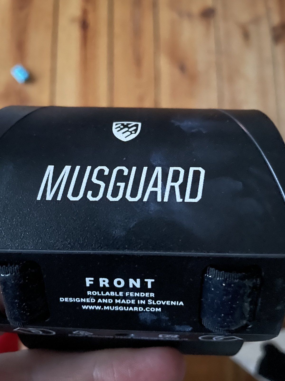

Hi,

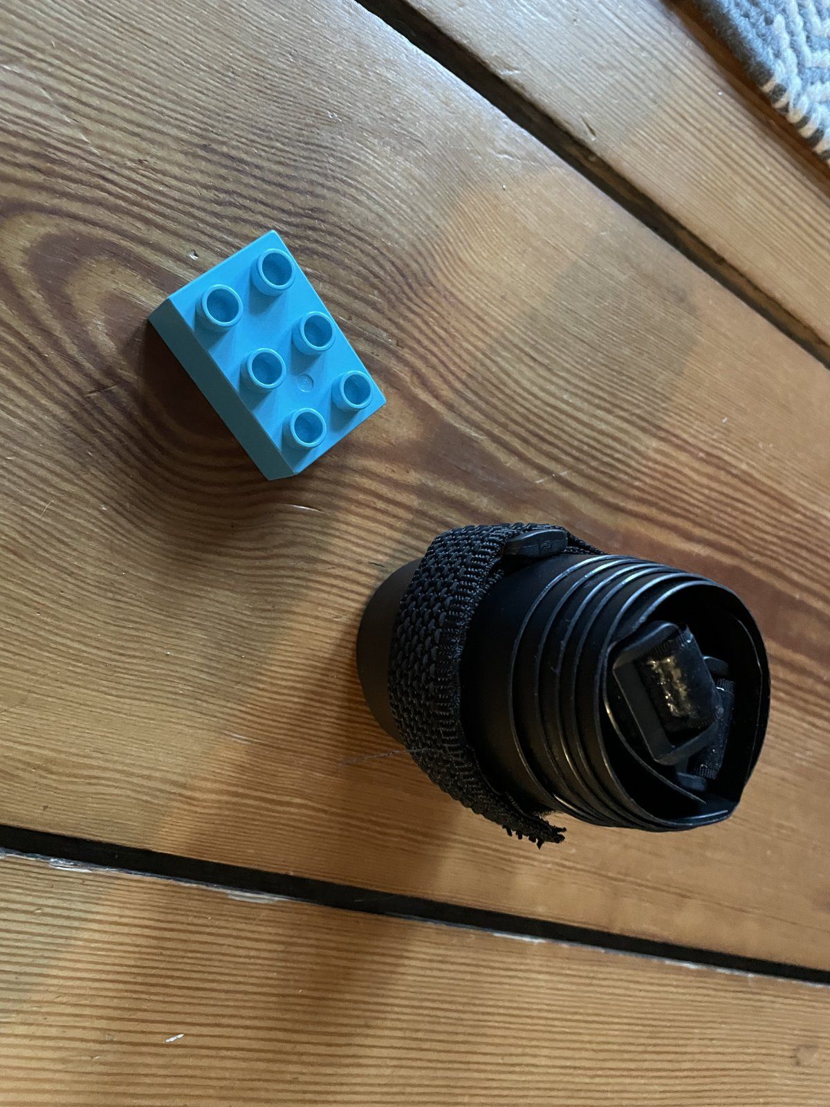

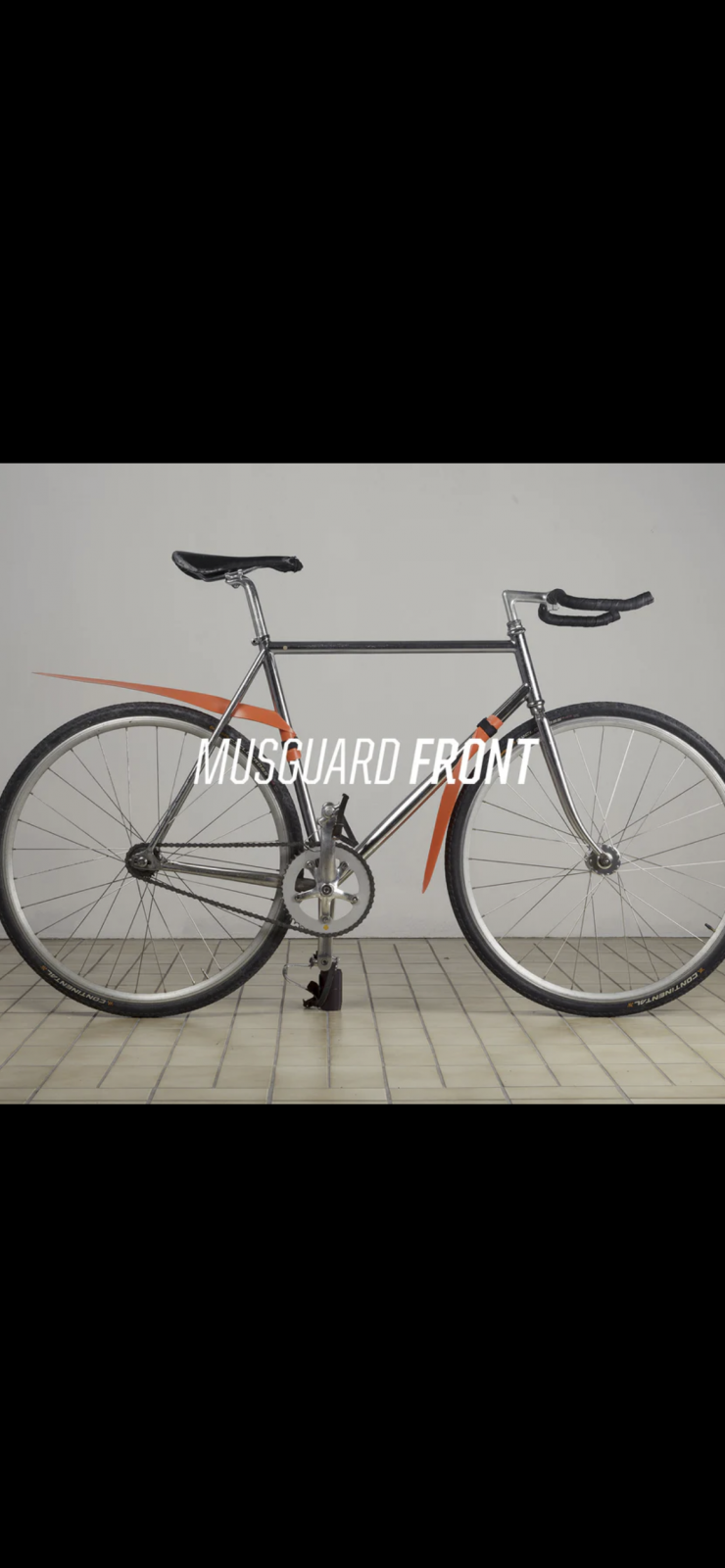

Es sind musguards - halt nicht perfekt, aber definitiv besser als nix. Und verbrauchen fasst keinen Platz und sind leicht.
Anhang anzeigen 1105908Anhang anzeigen 1105909Anhang anzeigen 1105910
Hatte sie am vergangen 600er dabei, hab aber im Regen geschlafen 😴 und der Boden war auch wieder so gut wie trocken als ich weiter bin.
Hier nochmal in Aktion. Am Rad selber muss man vorbei schauen, aber Prinzip wird klar. Quelle gibts aber überall offenbar.
Das ist doch ein neuer Fall für die Style-Polizei. Also ganz ehrlich ... lieber nicht.

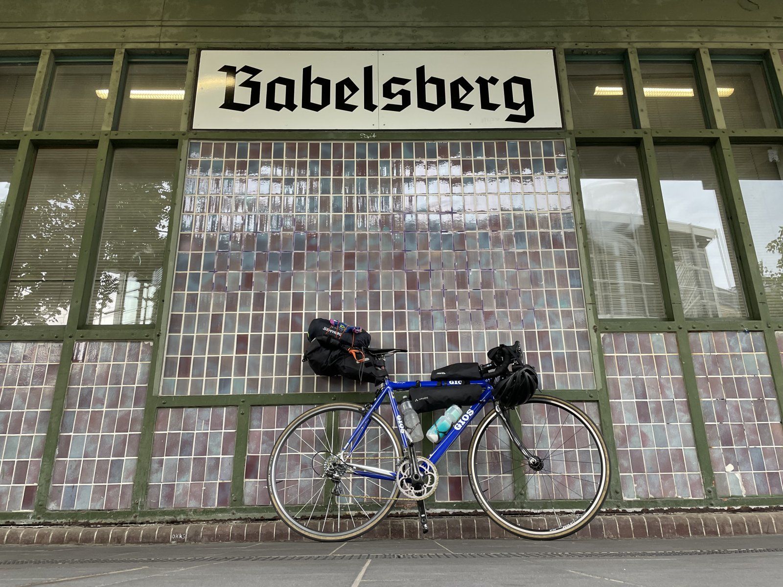

Straight outta Babelsberg.
Musguards hin oder her - die würde man in schwarz kaum noch sehen 🤭
Nice! Aber genau das meine ich: Hier reden alle von Katastrophe-ohne-Bleche aber draußen sieht man sie kaum...?!

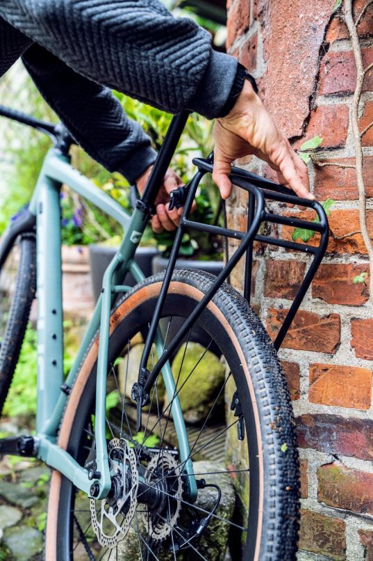

Hier noch ein Produktvorschlag, vor kurzem auf den Markt gekommen:
Ortlieb Quickrack/Quickrack Light, einfach an-/abzubauen und sieht recht stabil aus. Finde ich vor allem für kombinierte Pendel- und Reiseräder gut.
Für Räder ohne Aufnahmen gibt es das Seatstay Adapter Set.
quick_rack_ham_ort_27576_1_1.jpgortlieb-quick-rack-f78104_800x800.jpgquick_rack_ham_ort_27637_1_1.jpg

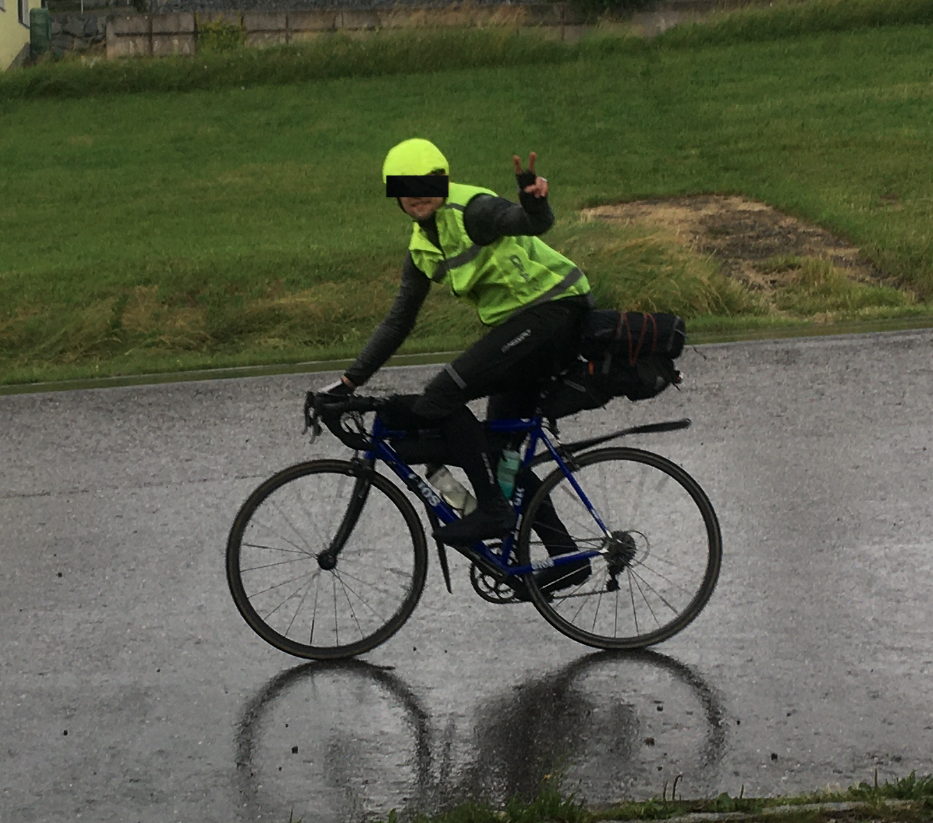

Hält die Arschrakete nicht genug ab? Vorne sieht's so aus, als würden die Füße immernoch alles abbekommen.
Gruß
dasulf
Hinten wird's trotzdem nicht so dreckich und vorn wird's defintiv weniger und das Rad bleibt auch trockener. Wie auch immer. Feste Schutzis mit Lappen sind natürlich 1000mal besser. Trotzdem find ich die als Kurzzeit-Kompromiss ganz in Ordnung.

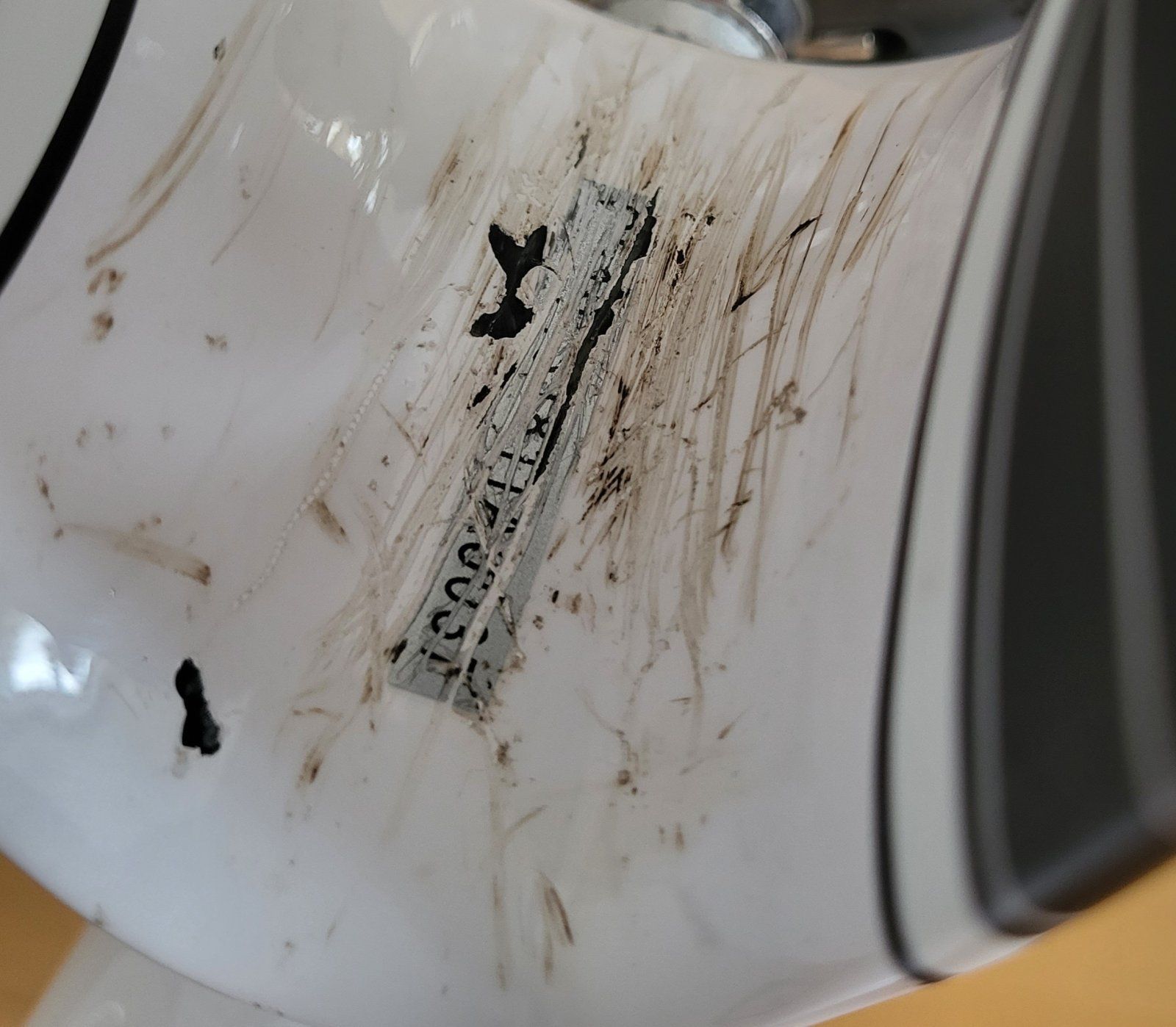

Hier noch eine weiteres Argument pro Schutzblech. Nach Teilnahme beim Superbrevet London-Edinburgh-London ist die Carbon-Gabel hinüber, da leider nicht nur Lackschaden. Die war vor dem Event de facto nagelneu. Aber die miserablen Strassenverhältnisse haben ganze Arbeit geleistet. Bei hohen Temperaturen ist der Teer unter dem groben Rollsplitz geschmolzen blieb dann dank Teer am Reifen fest kleben. Das Ergebnis sieht man ja. Mit Schutzblech wäre das Ergebnis anders.

Gutes Beispiel. Bei mir war nach dem diesjährigen LEL dank guten Schutzblechen nur Staub zu sehen am Rahmen.
Wow das sieht natürlich blöd aus…Wie war denn die Reifenfreiheit? Ich war (ungeplant) auch ohne Schutzbleche unterwegs und hatte keinerlei Probleme diesbezüglich.
Ich bin aber auch den weichen Stellen möglichst ausgewichen und wenn ich dann mal durch bin habe ich zwecks Entfernen der Stücke abgehalten - vor allem aus Sorge vor einem Plattfuß.
Ganz normal. 23mm GP4000 II Reifen in einer 3T Fundo Team Gabel. Ohne es genau zu messen, aber Reifenfreiheit bis Gabel großzügig mind. 6 bis 7mm.
Normalerweise kommen solche grossen Steine nicht bis zum Gabelkopf, aber dank dem weichen Teer an einer Seite klebten die sich am Reifen fest und kamen so hoch zur Gabel.
