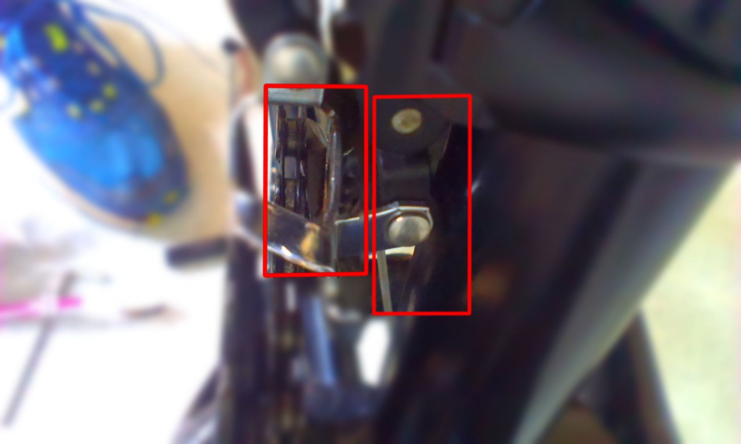

Damit komme ich leider nur bis zum Schritt "Untere Einstellung: Stellen Sie den Abstand zwischen Kette und Gleitplatte der Kettenführung auf 0 bis 0,5 mm ein."
Die Gleitplatte schleift an der Kette, und gleichzeitig liegt der Umwerfer am Rahmen an, lässt sich also nicht weiter nach innen bewegen (siehe Bild). Die äußere Leitplatte ist parallel und mittig zum großen Kettenblatt ausgerichtet.
677593
Kurbel ist eine FSA Gossamer, die Kassette ist eine Ultegra CS-R8000 32/11. Denke langsam, dass die Komponenten nicht harmonieren.
Das Rad kommt aus dem Onlinehandel und das Problem bestand wohl von Anfang an; ich habe mir dann damit beholfen, den Umwerfer leicht schräg, d.h. nicht parallel zum Kettenblatt einzubauen. Ging "irgendwie", aber nur mit Glück. Den Verkäufer bzw. Händler selber möchte ich nicht unbedingt kontaktieren, weil die bei früheren Fragen wenig hilfreich waren.
Sorry aber so wie Du fragst, tröpfenweise mit relevanten Infos um die Ecke kommst und nichtssagende&unscharfe Bilder machst, wundert mich das nicht, dass der Händler Dir nicht helfen kann&will.

Ich habe den Randbereich des Fotos unscharf gemacht, damit die Bereiche, von denen ich spreche, besser hervorgehoben werden. Schade, wenn das für dich nichtssagend ist. Und wenn ich wüsste, welche Infos benötigt werden, würde ich natürlich auch versuchen, diese zu geben.

Erstens widersprichst du dir selbst: wenn das äußere Blech parallel zum Kettenblatt steht, dann kann der Umwerfer nicht schräg eingebaut sein.
Zweitens: wenn der Umwerfer am Rahmen ansteht, dann ist der Endanschlag über die L Schraube nicht richtig eingestellt. Also sollte das zuerst gemacht werden, siehe Anleitung.
Drittens: ein Radmechaniker kann dir das Ding richtig einstellen, warum ist das keine Option?

Sei es drum, hilfreich wären Angaben zum Radhersteller, Modell, Baujahr, Größe. Und da es um den Umwerfer geht, oh Wunder, noch Infos zum Innenlager (welcher Standard, Breite, etc) und Kurbel mit Blättern.
Weiterhin Originalsetup&Historie (wer hat schonmal dran rumgeschraubt) und, Trommelwirbel bitte, Bilder! Meinentwegen dreh n Video und zeig das Innenlagergehäuse(von unten), den Umwerfer, die Blätter. Die Admins werden schon nicht meckern, dass Du deren Server speichertechnisch sprengst.
