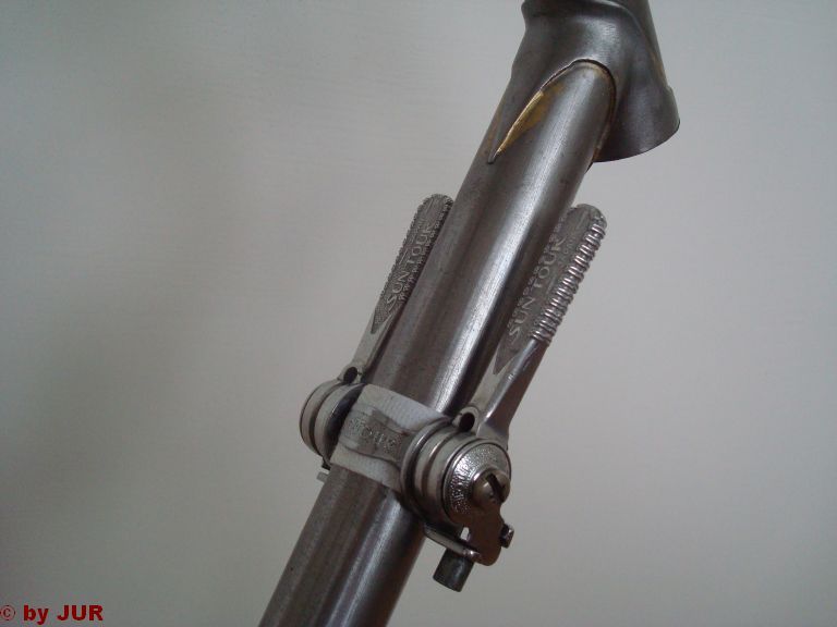

Der Chrom an der Kettenstrebe hat sehr gelitten und ist großflächig ab. Zudem hat der Honk, der das Rad damals montiert hat, die Schalthebel-, Umwerfer- und Umlenkschelle so fest angezogen, dass der Lack gesplittert ist. Nervt gerade irgendwie...

Ok, ich mach' weiter. :) Allerdings soll's möglichst haltbar werden. Den durch die Schellen aufgeplatzten Lack werde ich dort komplett abkratzen und die Stellen ausbessern. Die Problemstellen an der Kettenstrebe werden zunächst einer kleinen Rostumwandler- Kur unterzogen, und anschließend Silber lackiert. Damit dürften die Probleme soweit gelöst sein.

Jetzt hatte ich gerade die Macken silber lackiert, habe das Werk am Fenster begutachtet und ...:crash: ... Pinsel die haaren liebe ich besonders.. :confused:
Also Farbe wieder abgekratzt, diesen Mischmasch aus Rostumwandler und Grundierung noch einmal aufgetragen, und wieder warten... Oh man.

Danke! :) Polieren wäre in diesem Fall aber keine wirklich gute Idee... Das Rad ist zwar sehr schön gemacht, der Chrom dafür jedoch sehr bescheiden. Als ich den gröbsten Rost vorsichtig weggekratzt habe, musste ich extrem aufpassen, um den unbeschädigten Chrom nicht ebenfalls in großen Schichten mit wegzukratzen. Wahrscheinlich zu wenig Strom damals...
Das würde auch erklären, warum der Rest des Rades noch so gut dasteht. Der Lack ist in gutem Zustand, der Rahmen von innen nahezu komplett rostfrei, die Anbauteile sind ok... ...allein, der Chrom...
