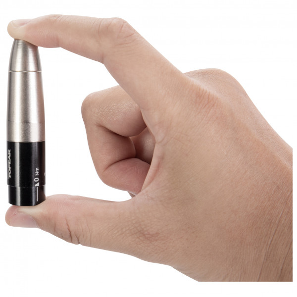

Ja, dagegen spricht etwas: Wenn Du die Stütze mit Sekundenkleber einschmierst, wird sie ggf. nicht mehr in den Rahmen passen. Kann zumindest dann zum Problem werden, wenn die Teile wirklich maßhaltig sind. Mein Lösungsvorschlag: Lass es und steck Dir lieber einen dieser kleinen Drehmomentschlüssel bzw. dieser Drehmoment-Aufsätze zum Faltwerkzeug in die Trikottasche oder wohin auch immer. Hier einige Beispiele:
https://r2-bike.com/TOPEAK-Drehmome...MI4rL3h66IiAMVDpODBx2HwTjXEAQYASABEgITh_D_BwE
https://r2-bike.com/PRO-Drehmoments...MI4rL3h66IiAMVDpODBx2HwTjXEAQYASABEgITh_D_BwE
https://r2-bike.com/BIRZMAN-Drehmom...MI4rL3h66IiAMVDpODBx2HwTjXEAQYASABEgITh_D_BwE
https://r2-bike.com/SILCA-Werkzeugs...MI4rL3h66IiAMVDpODBx2HwTjXEAQYASABEgITh_D_BwE
nochmal!
Danke für den guten Input von euch. Habe mir jetzt so einen Mini Drehmomentshlüssel (2-6NM) besorgt, passt unauffällig zum Pannenset und liefert mit den 3,5NM genau das was ich brauche. Den Pfusch mit dem Superkleber habe ich verworfen.
