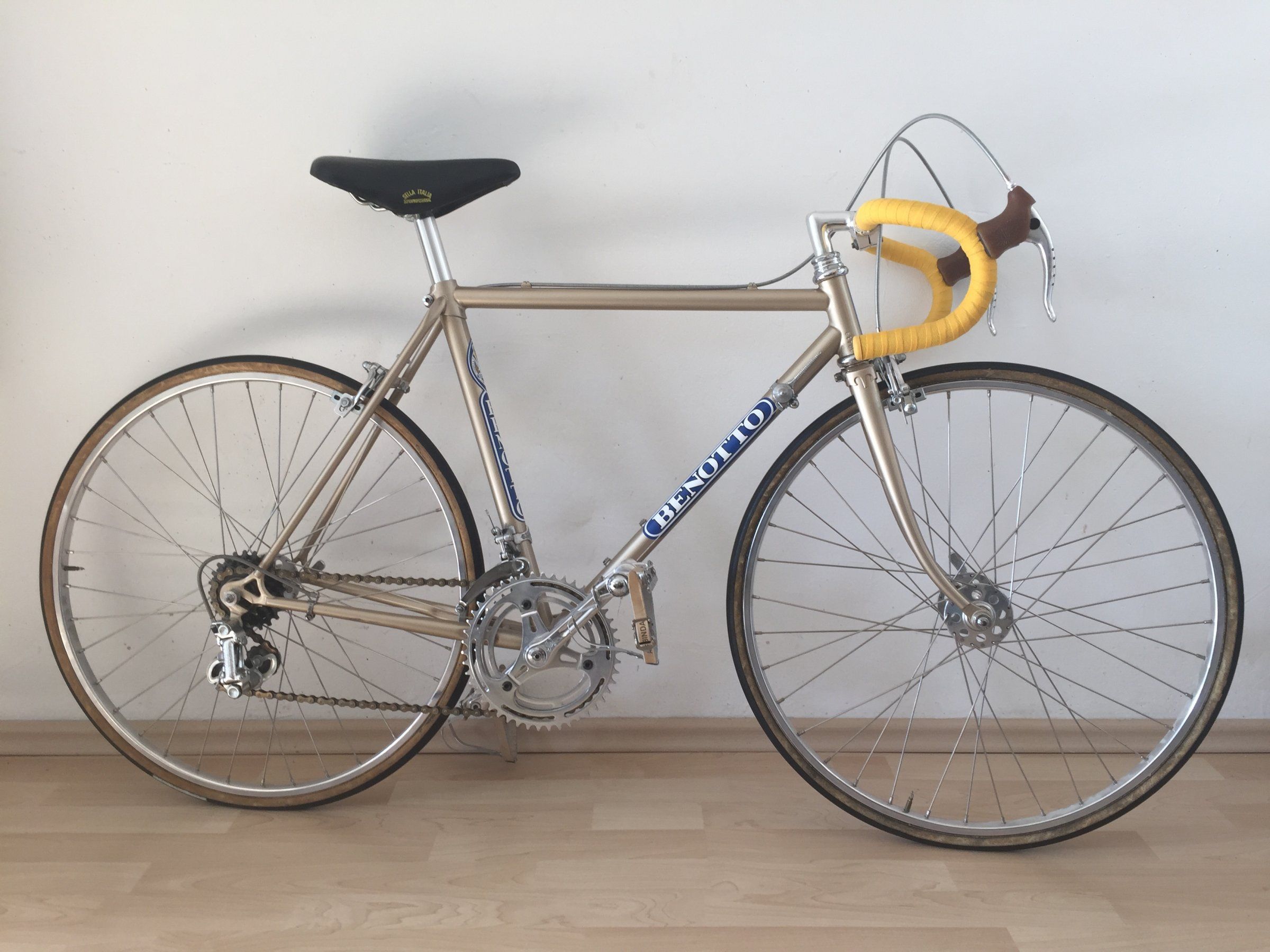

Nach harter Fummelei, inklusive einer falschen Speichenlängenberechnung, steht hier mein erstes selbst gebautes Laufrad.
Nuovo Tipo 24 Zoll Vorderrad, 36Loch, dreifach gekreuzt. Durch das Ventilloch sieht man das Campagnolo Logo auf der Nabe und die Luftpumpe hat auch Platz:
Bin noch nicht ganz fertig mit dem Zentrieren, bin der Meinung, da geht noch was.
Die Anleitung von Sheldon fand ich ganz nützlich als Lecktüre nebenbei.
Grüße
Reisberg

Vor allem, nachdem ich festgestellt hatte, dass das Vorderrad wieder nicht richtig war. Die Felgenlöcher sind versetzt und ich habe doch glatt jeweils ins falsche Loch eingespeicht. Gestern dann noch mal von vorne und anschließend die Felge fürs Hinterrad aufpoliert und heute auch fertig geworden.
Nun muss die Sattelstütze noch ein wenig vom Durchmesser abgeben damit sie passt und eine Internetbekanntschaft aus Finnland versucht sich gerade dabei aus Triomphe Hebeln ne Kinderversion zu bauen. Die restlichen Teile wie Kette, Zughüllen und so liegen hier.

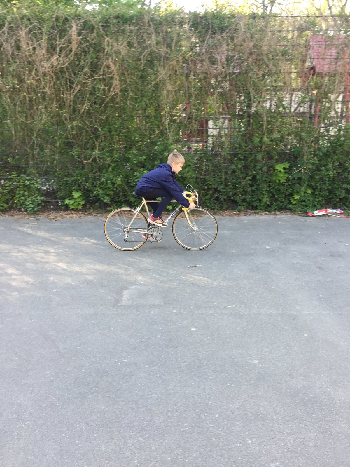

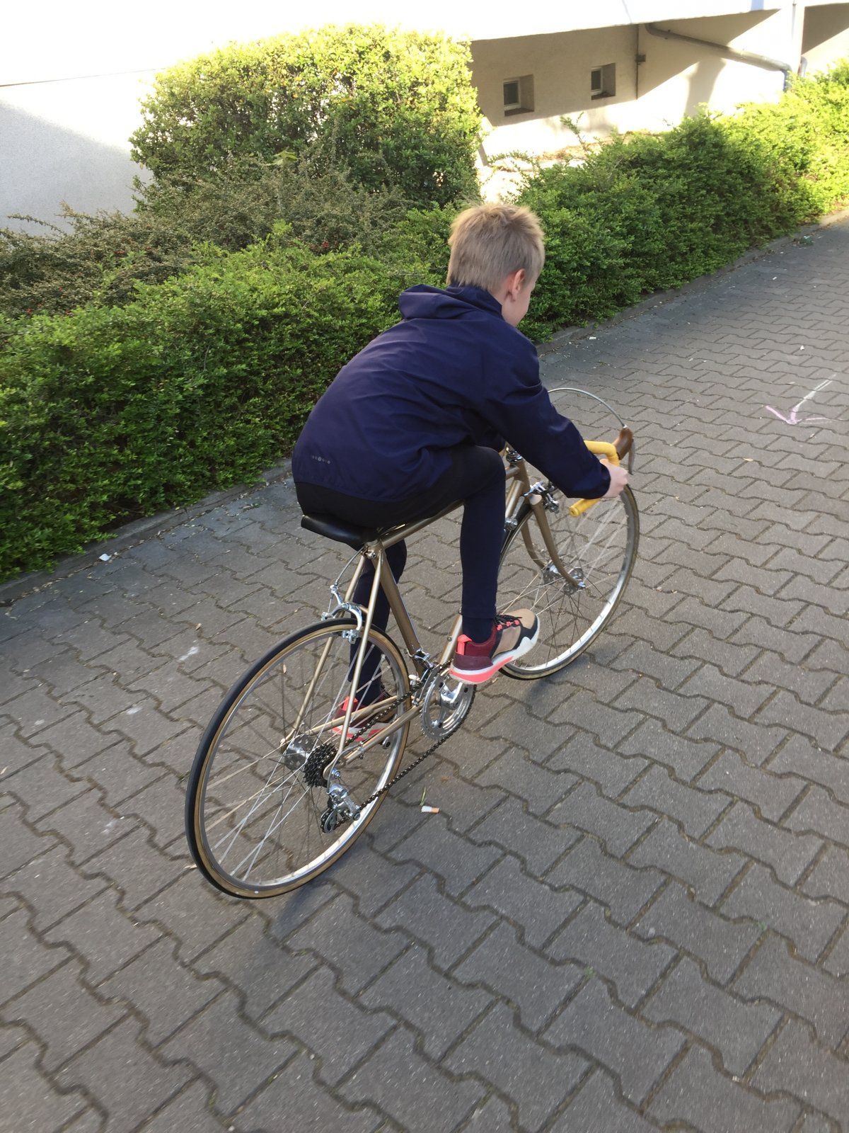

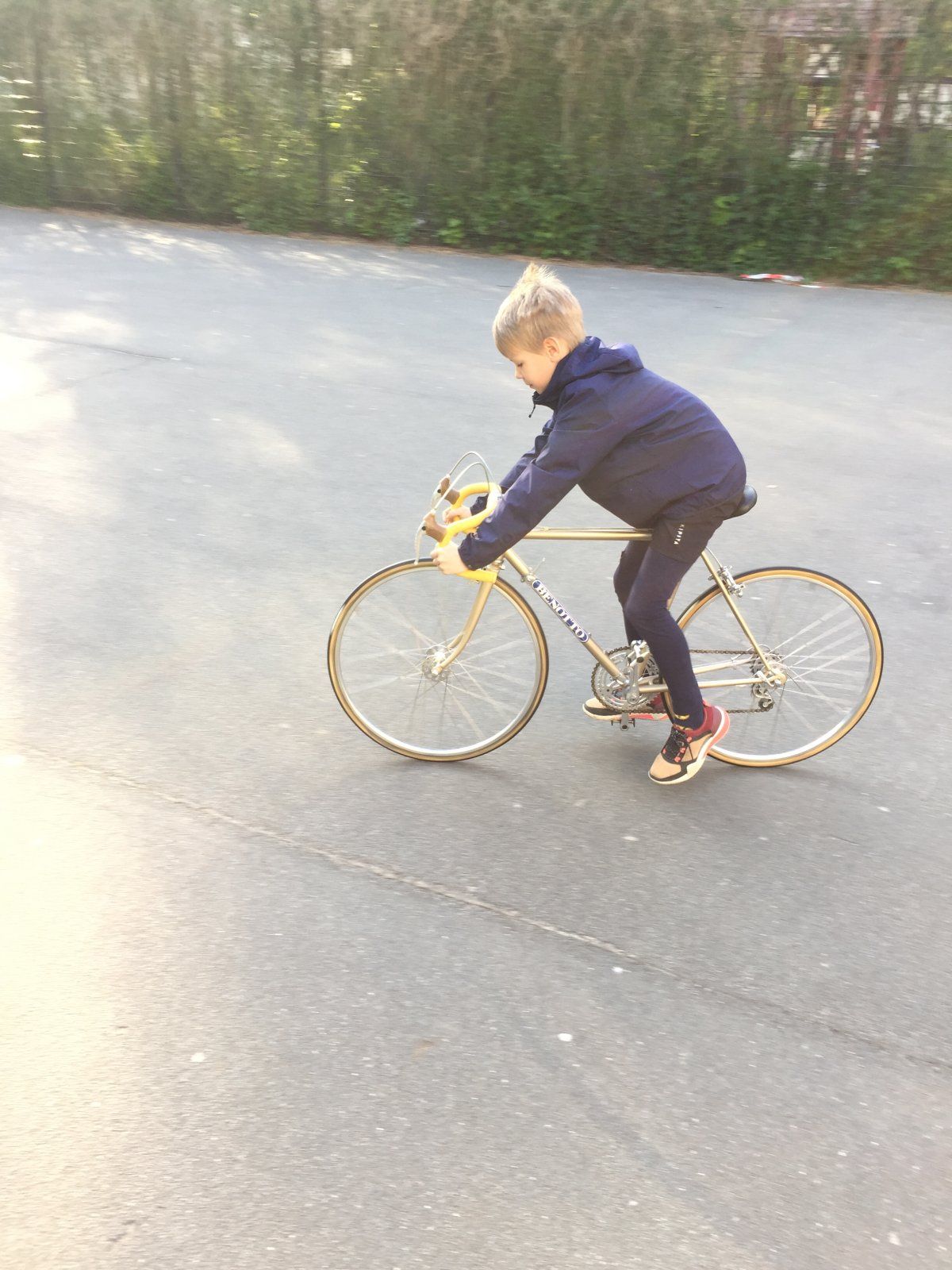

Jungs, heute war Jungfernfahrt. Mein Sohn bekommt die Hände endlich an die Bremsgriffe. Im letzten Herbst war das noch nicht der Fall. Anfänglich ein wenig ängstlich, ist er dann doch sehr schnell geworden. Morgen machen wir dann eine Rennradtour. @concor @smunolo @no*dice @Graf Anton Günther @AstroZombie aka freshginger Ich danke euch vielmals für dieses tolle Geschenk :bier:
Aber jetzt die Bilder
Liebe Grüße
Reisberg
