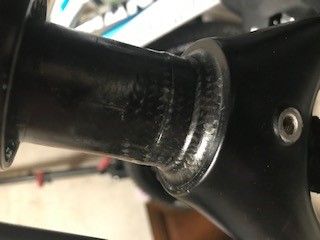

Hi zusammen, hier nochmal ein Bild von der Gabel...
Sorry, ich habe diese Verbindungstechnik noch nie zuvor gesehen.
Es fängt schon damit an, dass es eine Gabel ist, die in das untere Lager "eingepresst" wird, somit keine klassische Kralle im Gabelschaft eingeschlagen wurde. Habe ich bisher auch noch nie gesehen. Dann noch der fehlende Gabelkonus, der anscheinend integriert ist.... daher nochmal das Bild mit der Bitte ob ihr euch das nochmal anschauen könnt und mir eine kurze Rückmeldung geben könntet ob dies tatsächlich so ist. Vielen Dank schon mal an die Runde! Habe wohl mein Rennrad zu lange gefahren und die Technik scheint sich hier ja deutlich verändert zu haben... Ich muss wohl öfter als alle 10 Jahre einen Bikewechsel vornehmen. Wäre jedenfalls ein gutes Argument bei der nächsten Anschaffungsdikussion mit der Regierung zu Hause 🤣

Hi, danke für die ehrliche Aussage. Ich möchte es jedoch selbst machen. Da ich bereits alle Lager selbst ausgetauscht habe und das dafür nötige Werkzeug auch selbst gedreht habe, möchte ich die letzten Steps noch selbst erlernen. Bin darum auf euch zugegangen, da ihr hier Erfahrung mit dieser vermeintlich neuen Technik habt. Ich würde nur gerne wissen, ob diese Gabel tatsächlich diesen integrierten Konusring besitzt, siehe Bild. Die Gabel einzupressen und den Steuersatz befestigen kriege ich definitiv noch hin. Grüße
Eigentlich ist das doch selbsterklärend. Wenn die Gabel schon einen Konus hat, dann muss da nicht noch ein zusätzlicher Konus drauf. Kann höchstens sein, dass unter das Lager noch eine Abdeck- oder Dichtscheibe gehört, damit der ganze Schmodder nicht direkt aufs Lager fliegt.

Hat meine Gabel auch !! Mein Steuersatz ist voll integriert und besitzt unten keinen Schmutzring/Staubkappe o.ä.

Deine Gabel sieht nicht nur ganz normal aus, sondern wirkt rein optisch auch noch ganz gut verarbeitet.
Das ist wirklich völlig normal bei Carbongabeln, dass der Konus in den Gabelschaft integriert ist. Ist letzten Endes auch die schonendere Lösung, als da mit dem Hammer einen Konusring draufzudengeln.
Bei meinen drei Vollcarbongabeln im Haus ist der Konus jeweils wie bei dir integriert und es gibt keine Staubkappe zum Drunterlegen. Würde mMn auch nicht so viel Sinn machen, da die Steuerlager von integrierten Steuersätzen eigentlich alle schon eine Dichtung haben. Eine zusätzlich angelegte Dichtung hätte dann nochmal Kontakt mit sowohl Innen- als auch Außenring des Lagers und würde Reibung ins System bringen. Am oberen Steuerlager ist das ja daher auch so gelöst, dass die obere Staubkappe sich mit dem Lagerinnenring mitdreht und keinen Kontakt zum Außenring hat.
Man kann das Lager etwas zusätzlich gegen die Elemente schützen, indem man Fett außen aufs Lager anbringt, optimalerweise eines, das für die Verwendung bei Carbon offiziell zugelassen ist.
Krallen im Gabelschaft sollten nur in Gabelschäften aus Metall verwendet werden, in Vollcarbongabeln ohne Metallinserts gibt es das nicht. Also auch hier, alles ganz normal.
