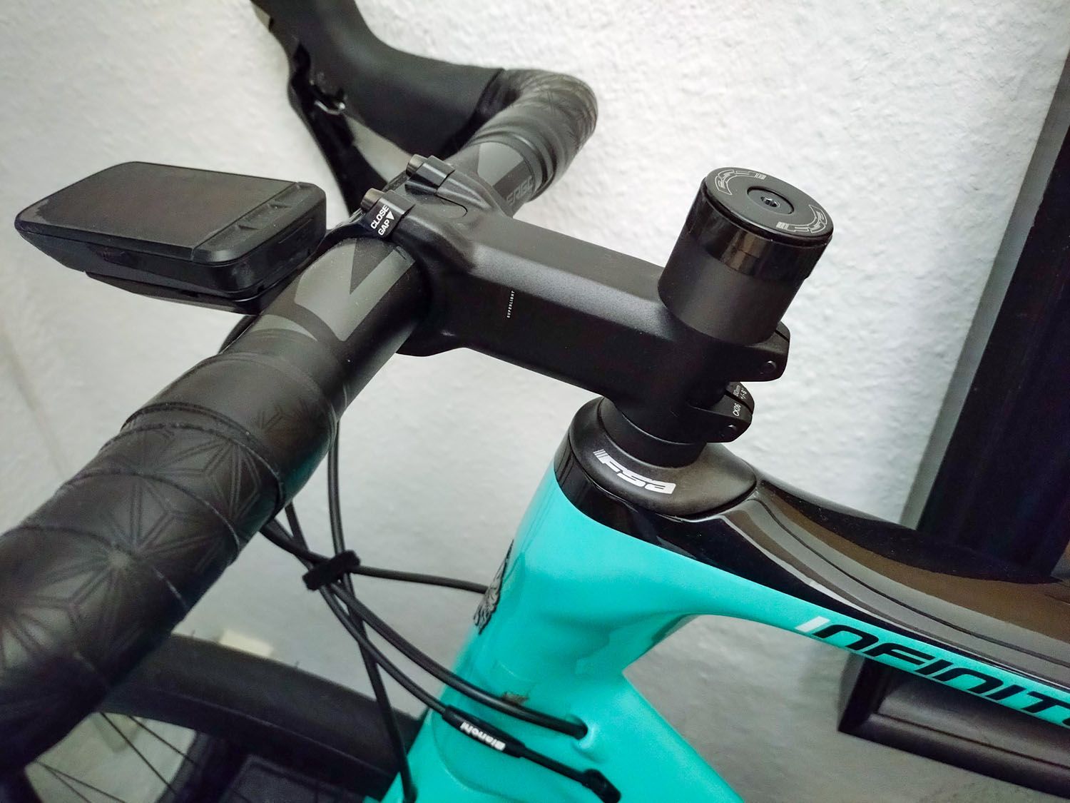

Hallo, da das Thema noch nicht so alt ist, versuche ich mal mein Glück... Ich habe auch ein Infinito bekommen, mit 110 er Vorbau, werde aber etwas um 70 oder 80 benötigen. Kannst Du mir einen Link zu der Kappe geben? Geht dann ein normaler Standard Vorbau für Rennräder? Sowas hätte ich noch liegen. Hättest Du sonst auch einen Link für ein "Beispiel", bei dem ich mir dann die Daten ziehen kann? Ich würde mich über eine Antwort sehr freuen! Viele Grüße aus Hamburg
Alexandra
Alexandra
Es gibt keinen Shop-Artikel oder direkten Link. Schreibe eine kurze E-Mail an [email protected] und frage nach der Steuersatzabdeckung für Infinto bzw. Oltre XR 4 für einen »normalen« Vorbau. Der Rest geht dann ganz schnell.
So sieht es dann aus und es kann einfach ein beliebiger Vorbau aus dem Regal gezogen und montiert werden.
(Ja, das Steuerrohr wird noch gekürzt.)

Habt ihr Erfahrung machen können, ob es diese Kappe ebenso für das Oltre aus dem Jahr 2024 gibt?
Ich würde gerne die Lenkerhöhe testen, allerdings lässt sich durch diese Vorbaukonstruktion kein Spacer über den Vorbau montieren.
