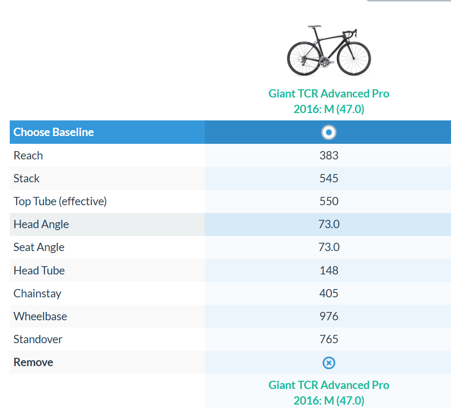

Ich bin 179 cm groß, und laut der Giant-Tabelle sollte der Rahmen eigentlich passen.

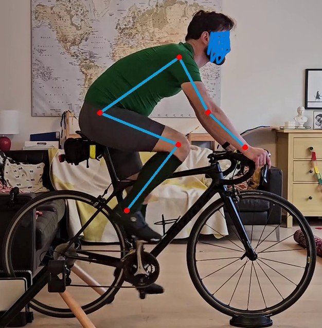

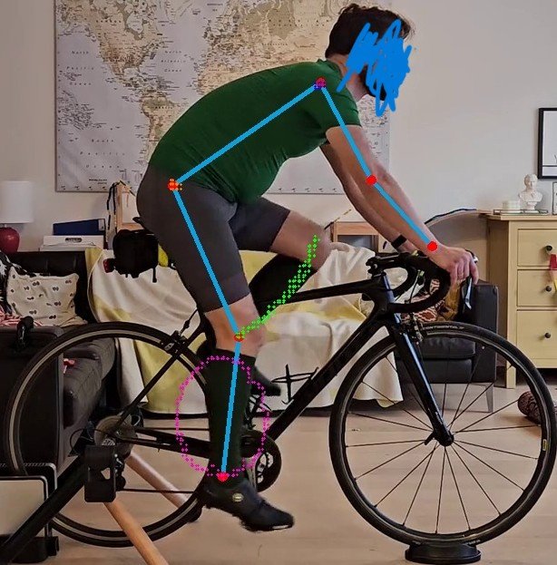

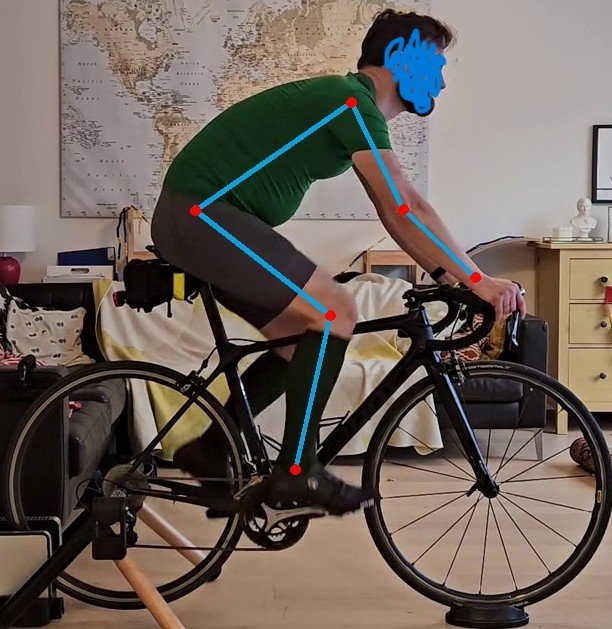

Stell doch erstmal den Sattel * * runter wie empfohlen. Du sitzt viel zu hoch
Rad ist halt sehr sportlich ohne Spacer und angesägten Gabelschaft, passt offensichtlich gerade noch nicht zum Körper/Bauch.
Lenker etwas hochdrehen. Stis sind viel zu abgeknickt nach vorne.
Probleme im Nacken- und Schulterbereich können entweder an falscher Position liegen oder daran, dass Deine Muskeln noch nicht für das Rennrad ausgeprägt sind. Das würde sich mit der Ziel geben, ohne dass Du dauerhaft etwas ändern müsstest.
Ich sehe zwei Probleme auf diesem Bild:
Du machst einen etwas krummen Rücken. In Deiner Position sollte der Rücken grade sein. Dein krummer Rücken kann Nacken- und Schulterschmerzern hervorrufen.
Winkel an Ellenbogen und Knien passen.
Dein Schuh sieht aber so aus, als ob er sehr schräg zur Pedale steht, dass Du quasi Deinen Fuß zu weit nach unten drücken musst, um auch noch auf der 6 Uhr Position Kraft auszuüben. Das kann aber auch nur am Augenblick des Bilds liegen, also dass es in echt kein zu hoher Sattel * * ist.

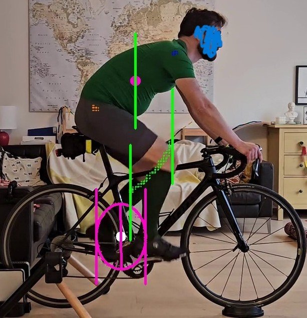

Hier mal etwas übertrieben als Vergleich:
