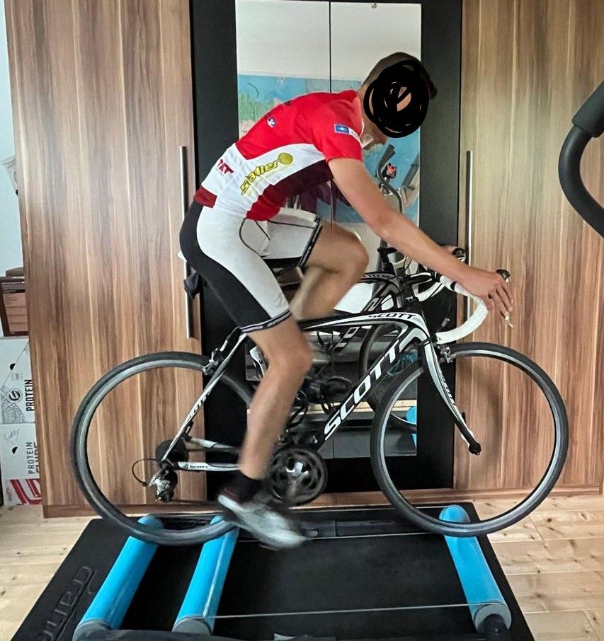

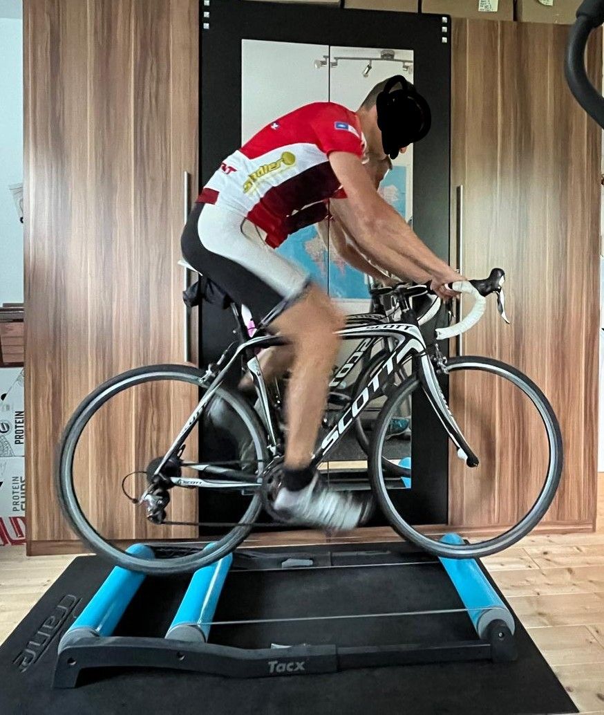

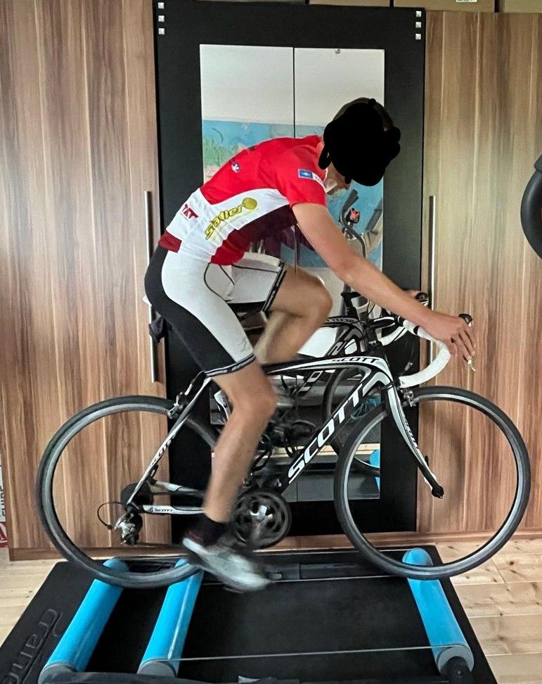

Mir ist leider selbst nicht ganz klar, ob ich eine sportliche oder eine normale/komfortablere Sitzposition bevorzuge und aktuell fahre. Davon abhängig werfen die Größenrechner eine M (sportlich) oder M/L (normal, komfortable) raus. Die meiste Zeit fahre ich eigentlich mit den Händen auf den Hoods und habe da leicht angewinkelte Arme (denke so 120-140 grad). (s. Fotos auf der Rolle im Anhang)

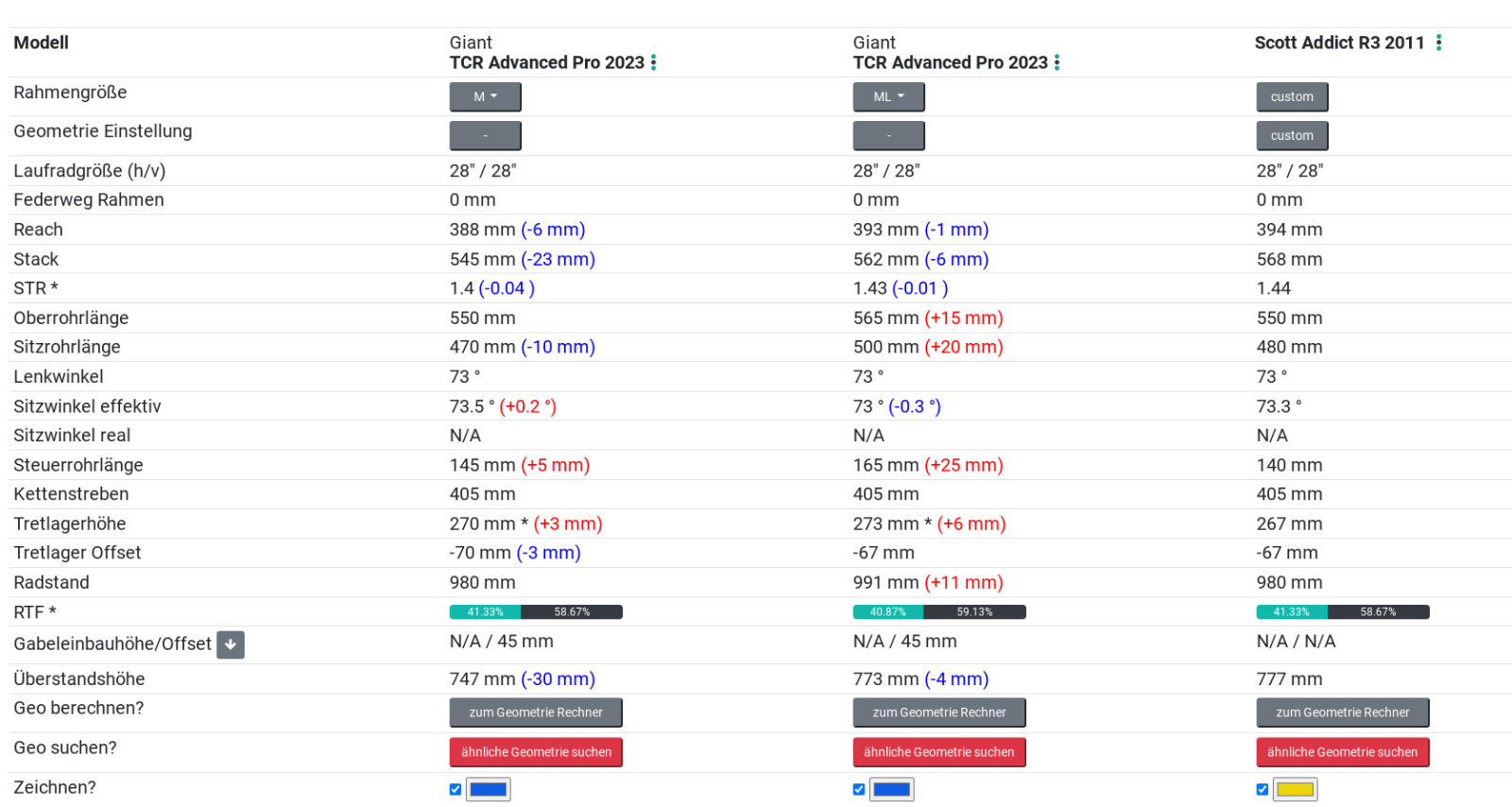

Ich habe mal versucht, die Geometriedaten meines Scotts zu finden und habe diese in bike-stats mit dem Giant verglichen (s. Anhang).
Allerdings werde ich daraus auch nicht ganz schlau.
Die Oberrohrlänge von 56,5 vom M/L schreckt mich einfach ab. Ich hatte schon mal ein Rad, dass mir zu groß/lang war. Ich denke, man sieht bereits an meinem Scott, dass ich lieber einen kleineren/kompakteren Rahmen fahre.
Ich denke, bei der Größe M bräuchte ich evtl. die Spacer + einen längeren Vorbau (evtl. 120mm) und beim M/L durch das höhere Steuerrohr evtl. keine Spacer, müsste aber den Vorbau verkürzen (evtl. 90mm), um das Rad kürzer zu machen.

Wenn ich mir meine Fotos anschaue, hab ich als Laie fast das Gefühl, auch wenn es sich für mich ok angefühlt hat, dass mir mein Scott eigentlich einen Tick zu klein ist.
