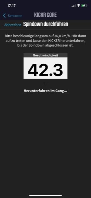

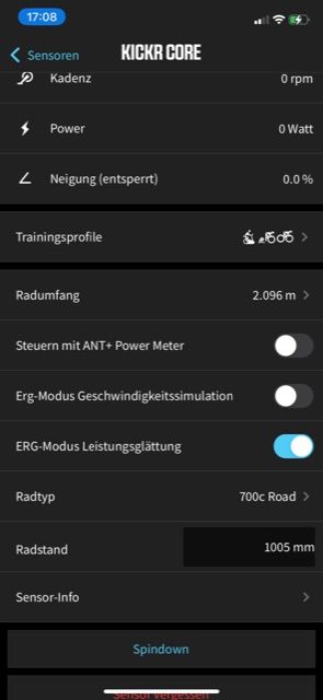

Ich habe jetzt mal mit der Wahoo App ein Spindown gemacht ( vorher den Core nochmal ent-/ und wieder gekoppelt)
Wenn ich dann dort auf 36 km/h beschleunigen soll, dann reicht es wenn ich 2x die Kurbel etwas kräftig rum pedaliere.
Das kann wohl nicht passen.

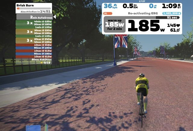

Auch wenn ich bei Zwift den Spinndown mache, das gleiche 2x Kurbelumdrehungen und schon bei knapp 40 km/h, beim Workout Test geschaut das ERG MOD -on ist! Aber auch hier , ich soll 175 Watt treten und schaffe das dann mit auch und Krach im schwersten Gang?
Während des Workoutes stand da auch „ ERG disconected oder so ähnlich , und dann
Re-activating ERG , siehe Bild.
Ist davon auszugehen das der Core ne Macke hat, denn vorher mit dem Snap lief alles?
