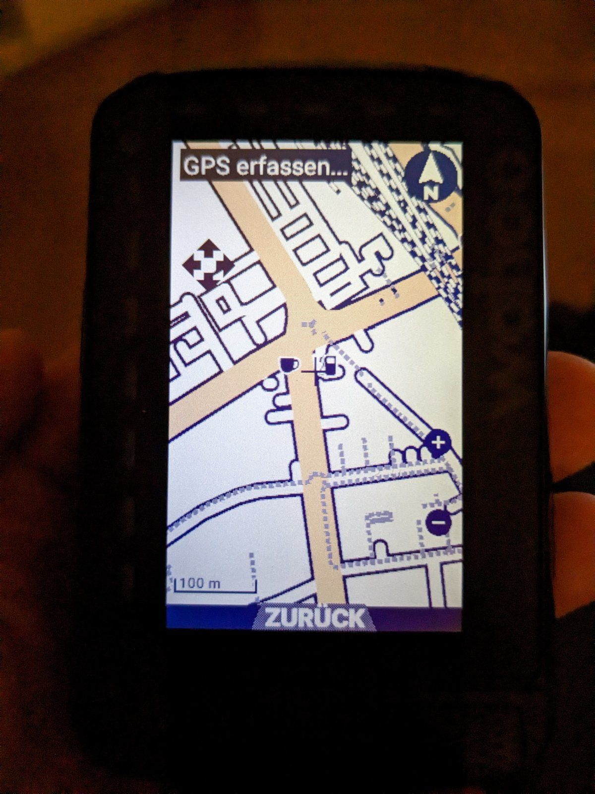

Ich habe mir die großartige Arbeit von @treee111 angesehen und auf meinem Roam v2 ausprobiert.
Ihr seht auf dem Bild eine tagesaktuelle selbst erstellte OSM-Karte mit POIs für Tankstellen, Bahnstationen, öffentliche Wasserstelle, Cafes, Bäckereien... Funktioniert für Roam, Roam v2, Bolt, Bolt v2
Das Thema wurde hier bereits besprochen.
Das Projekt WahooMapsCreator findet ihr hier:
https://github.com/treee111/wahooMapsCreator

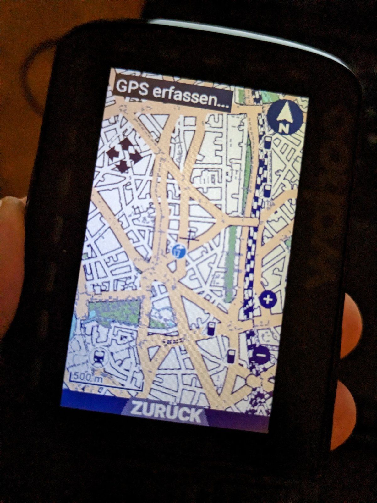

Ihr seht auf dem Bild eine tagesaktuelle selbst erstellte OSM-Karte mit POIs für Tankstellen, Bahnstationen, öffentliche Wasserstelle, Cafes... Funktioniert für Roam, Roam v2, Bolt, Bolt v2
Das Projekt WahooMapsCreator finde ihr hier:
