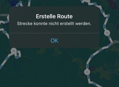

ich habe leider mit meinem Wahoo Roam ein Problem, das jetzt schon zweimal aufgetreten ist und ich weder bei Wahoo selber noch in irgendwelchen Foren habe ich dazu bisher einen Lösungsansatz gefunden?! Ich versuche es also mal hier...
Problem:
Der Wahoo lädt die Tracks die ich über Komoot bereit stelle nicht.
Meldung in der Wahoo Elemnt App: "Erstellte Route Strecke konnte nicht erstellt werden."
Teilweise wurde der Track nach ca. 30 Versuchen dann irgendwann doch übertragen, während andere Tracks gleich beim ersten Versuch funktionierten, aber das hat dann (fertig angezogen und bereit zur Abfahrt) etwas an Nerven gekostet...

Update:
Ich habe bereits zweimal auf Werkseinstellungen zurück gesetzt, nach dem ersten mal war bereits nach 5-6 Fahrten die Meldung wieder da.

Im Elemnt werden die Tracks auch angezeigt nur bei "select route" ist dann erstmal "Sanduhr" und dann kommt die Meldung (s.o.).

Nein, das ist bei jeder neu erstellten und nicht über WLAN zum roam synchronisierten Route so.
Das Smartphone versucht diese Route per Bluetooth zum roam zu schicken und dann kommt die Meldung "Erstellte Route Strecke konnte nicht erstellt werden."
Ist die Route über WLAN gesyncht, kann sie dann auch per Elemnt App an den roam geschickt werden, bzw. dann eben aufgerufen und geladen.

Die "Bluetooth-Leichen" habe ich bei meinem iphone14Pro alle entfernt. Das war aber nicht das Problem.
Der Wahoo Support hat mir sinngemäss geantwortet "Wir kennen das Problem, wird sind dran".
Also die Standardantwort die so ziemlich jeder erhält.
Da der Threadersteller sowie viele andere im Netz auch dieses Problem haben, scheint es als hätte da wahoo etwas verbogen, weil früher ging das.
Bleibt spannend...
Hatte das Problem schon mal bei Android. Nach einem Wechsel des Telefons von Huaiwai auf Samsung funzte wieder alles. Die Lösung bei mir war wie von CanTrok beschrieben die Route in Komoot zu erstellen und dort zu speichern, dann das Telefon als Hotspot nutzen, das Wahoo device einschalten und syncen lassen, danach konnte die Route genutzt werden.
Gehe also nicht von einem Defekt des Wahoo aus, sondern von einer Inkompatibilität zwischen Mobilfunkgerät und aktueller Software desselben und dem Wahoo Device.

Zur Vollständigkeit halber (für andere): Nein das hatte ich (auf beiden Telefonen) geprüft - bzw. den Roam rausgeworfen und neu verbunden. (> was keine Lösung gewesen war)
