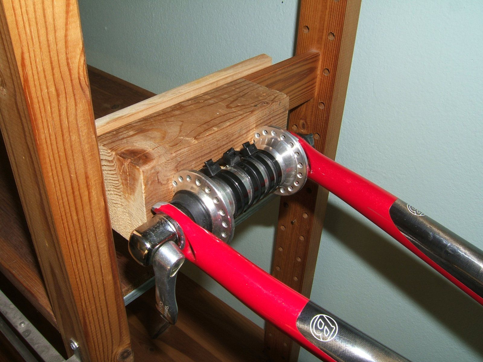

Ich habe beide Laufräder raus genommen und eine Gabelhalterung (delta bike hitch; gibt es für klassische Schnellspanner oder Spannachsen-Modelle) seitlich an ein Regal geschraubt. Darin ist die Gabel eingespannt, das Tretlager bekam eine Auflage, damit die Kurbel nirgendwo anstößt).
Hier eine frühere Version davon mit Selbstbauhalter und eingebautem Hinterrad:

Du könntest dir mit dem 3D Drucker eine Halterung für das Hinterrad bauen lassen, die so ähnlich wie das oben gepostete Teil für das Vorderrad ist. Abstand der Achse von der Wand eben so, dass du das Rad anständig an der Wand hast.

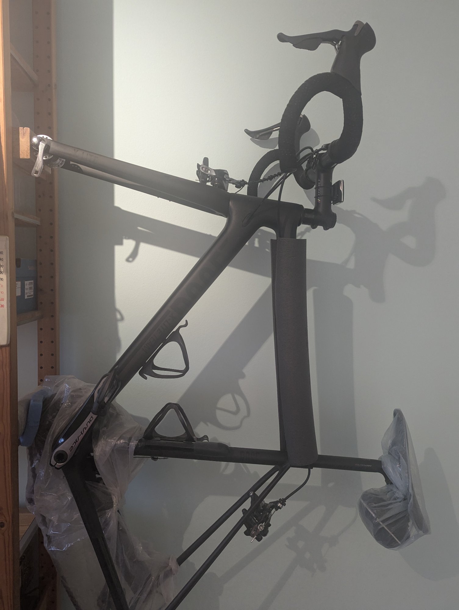

Also der Haken ist an der Wand (bei mir ist es die Seite eines Schranks, ändert aber am Prinzip nichts), normal würde man dort sein Vorderrad einhaken und dann würden beide Reifen an der Wand anliegen und der Lenker nach oben zeigen. Ich hänge das Rad andersrum rein und ohne Hinterrad, in die Seite des Hinterrads wo das Schaltwerk nicht ist. Die Seite vom Schaltwerk hängt in der Luft und der Vorderreifen berührt die Wand.

Ungefähr so. Damit passen bei mir 2-3 Räder (je nach Lenkerbreite) an die Seite eines normalen IKEA Pax Schranks im Ankleidezimmer. Das erste hat den Lenker oben, das zweite unten, das dritte hängt am Hinterbau.
