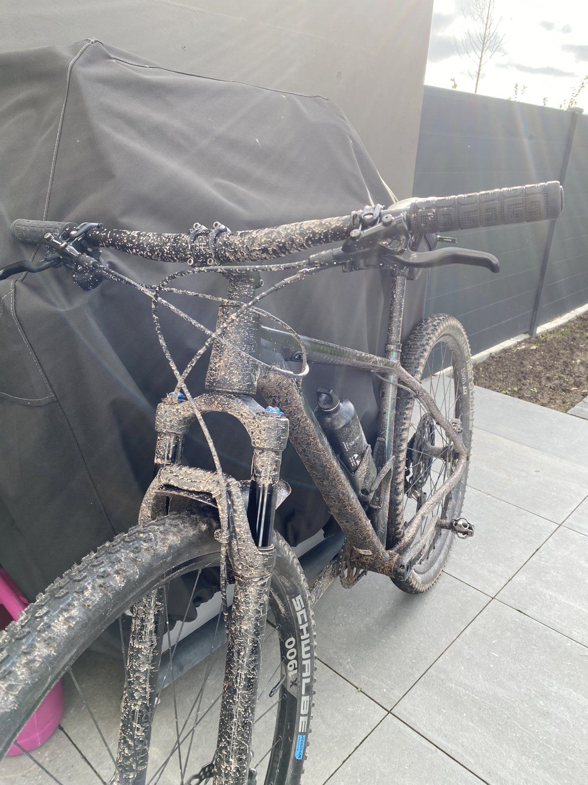

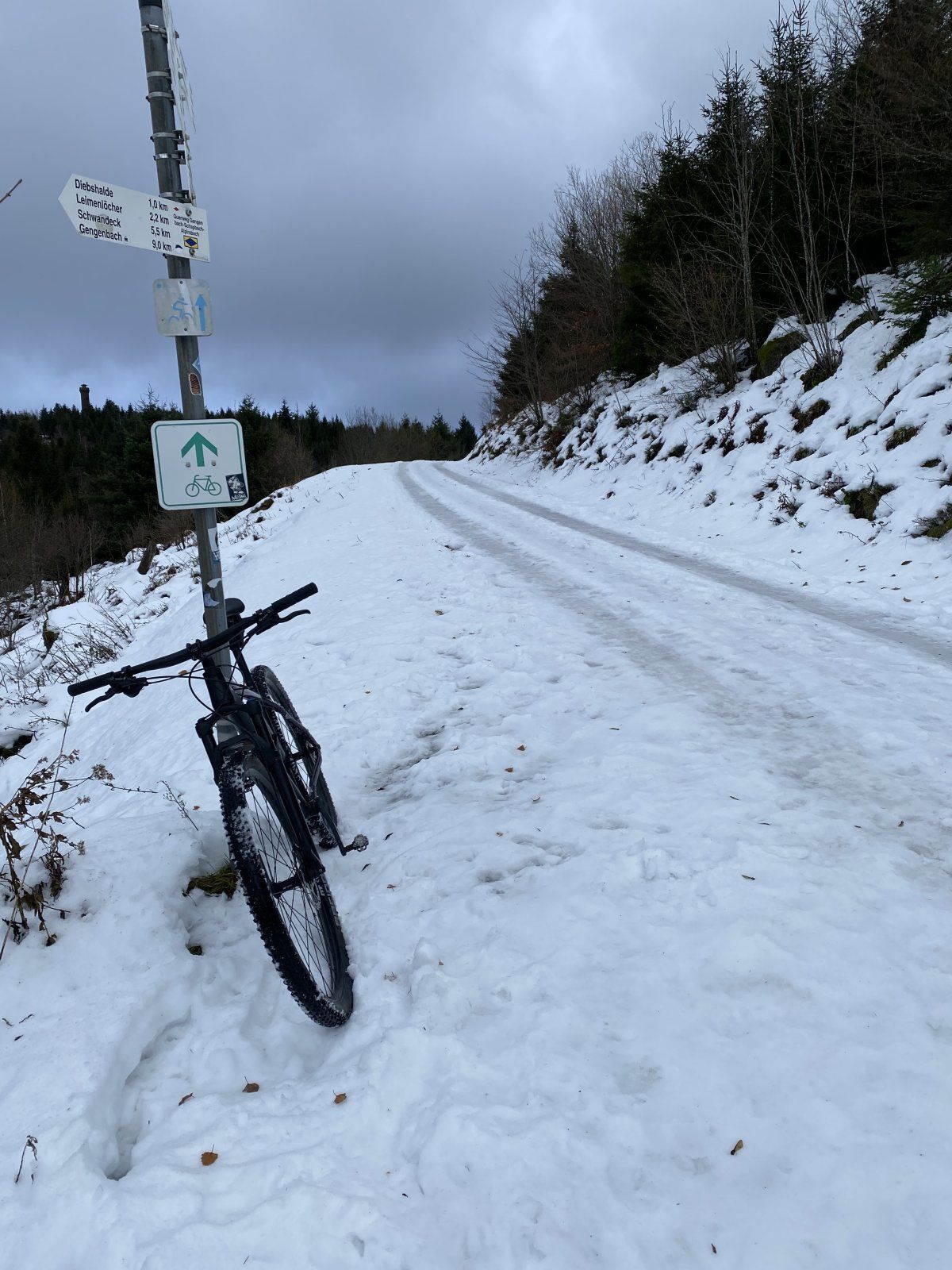

Nur eben und ohne Dreck oder wie bekommt man das hin? Hier im Schwarzwald wird das Material regelrecht runtergeschliffen bei solchen Bedingungen. Am letzten Bild z.B konnte ich nicht mehr schalten, da der komplette Käfig eingefroren war. 🙈

16-18000 am MTB. 😮
