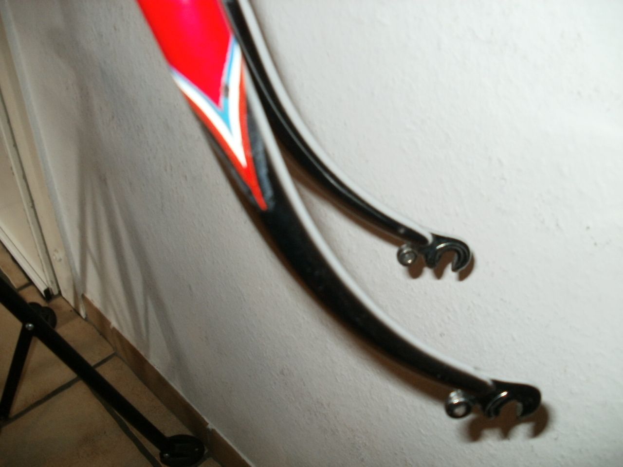

Guten Morgen,
ich brauche mal eure Experteneinschätzung.
Kurz zu mir: Ich liebe Fahrradfahren, hab's aber nicht so mit den Äußerlichkeiten der meisten Alu- und Carbonräder.
Hier liegt nun eine schöne gemuffte und verchromte Fahrradgabel aus SLX-Stahl, ca. 30 Jahre alt, schätzte ich.
Der äußerliche Zustand ist super, auch im Gabelschafft.
Wenn ich die Gabel allerdings leicht schüttel bzw. wende, rieselt (oder klickert oder wie ich es nenen soll :)) es leise darin. Klingt, als würde ein ganz kleines Steinchen hin und her rutschen. Irgendwas ist also in einem oder beiden Gabelarme.
Was könnte das sein? Der Rahmenbauer hat vermutlich nichts ins Rohr fallen lassen. Also Rost?
Was heißt das für die Gabel und was mache ich nun mit ihr? Einfach benutzen?
Ich bin gespannt auf eure Antworten, ihr habt da bestimmt mehr Erfahrung als ich! :)
Das hört sich eher nach einem kleinen Lotkügelchen an, passiert schon mal.
Sollte einem guten Löter nicht passieren....ist auch nicht weiter tragisch.

Rost rieselt eher.....das hört man auch länger wenn man die
Gabel langsam hin und her schwenkt.
Du hast das oben schon richtig beschrieben mit dem Steinchen,
deshalb meine ich auch eher ein Lotrest.
Die Gabel kannst Du ohne bedenken nutzen....das ist eher eine
Kopfsache. Wenn Du nicht damit klar kommst kannst sie immer
noch verkaufen.
Aber bitte nicht auf den Schrott....

Ich habe mir die Gabel gerade nochmal angeschaut. Auf den Innenseiten der beiden unteren Muffen sind ganz schwach so Kreise (Durchmesser ca. 3mm) zu sehen, man erkennt es auch etwas auf dem Foto (erstes Bild), habe es leider nicht gut fotografiert bekommen.
Könnten das vorhandene Löcher sein?

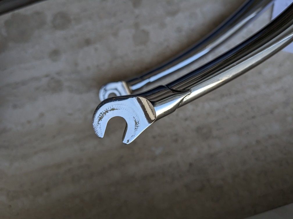

Das eine Ausfallende ist ziemlich eng, man braucht schon etwas Kraft, um die Nabe da reinzudrücken bzw. wieder rauszuziehen. Das ist wahrscheinlich Fertigungstoleranz und ich sollte es einfach so lassen, oder?
Verbogen o.ä. sieht da eigentlich nichts aus (siehe zweites Bild) und das Rad läuft rund.

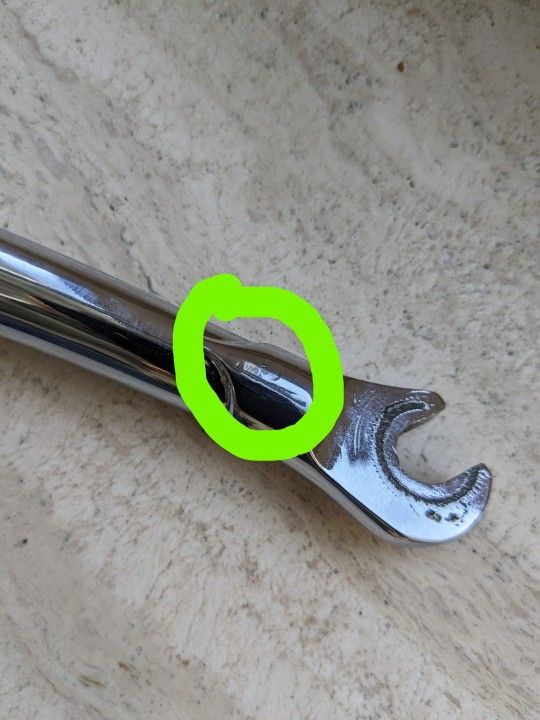

Also diese Kreise bzw. kreisrunden leichten Abzeichnungen (oben auf dem Bild grün umrandet) sitzen wirklich genau an den Stellen, an denen sonst wohl Belüftungslöcher gebohrt sind. Sie zeichnen sich auch haptisch ganz leicht ab.
Könnten die einfach "überverchromt" sein? Dafür müssten sie abe vorherr wirklich erst irgendwie verschlossen werden, oder? Lötet man die Löcher dafür dann zu? (sorry, kenne mich nicht aus)
Und habt ihr eine Idee, ob ich das irgendwie prüfen oder an der Stelle leichter durch die Gabel kommen könnte? :)

Die Löcher sind bestimmt zugelötet. Meiner Meinung nach nicht so sinnvoll... Aber beim Verchromen bestimmt einfacher.
Ich empfehle, die Löcher innen in die Kehle des Ausfallendes zu setzen. Ich suche nachher mal ein Bild.
Als Bohrer am besten einen Bohrer für Blech nehmen, der hat eine gute Geometrie zum ansetzen und ist schön kurz. Und natürlich wie oben schon gesagt ankörnen.
Oder so lassen, wenn man sich nicht sicher ist.
Danke, das ist nett! Da, wo die Löcher evtl. zugelötet wurden, komme ich aber auch nicht leichter/besser durch, oder?
