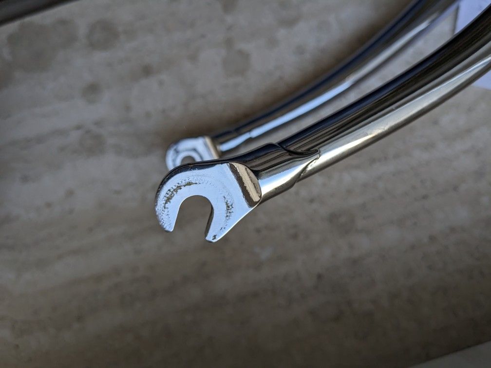

Das eine Ausfallende ist ziemlich eng, man braucht schon etwas Kraft, um die Nabe da reinzudrücken bzw. wieder rauszuziehen. Das ist wahrscheinlich Fertigungstoleranz und ich sollte es einfach so lassen, oder?
Verbogen o.ä. sieht da eigentlich nichts aus (siehe Bild) und das Rad läuft rund.
