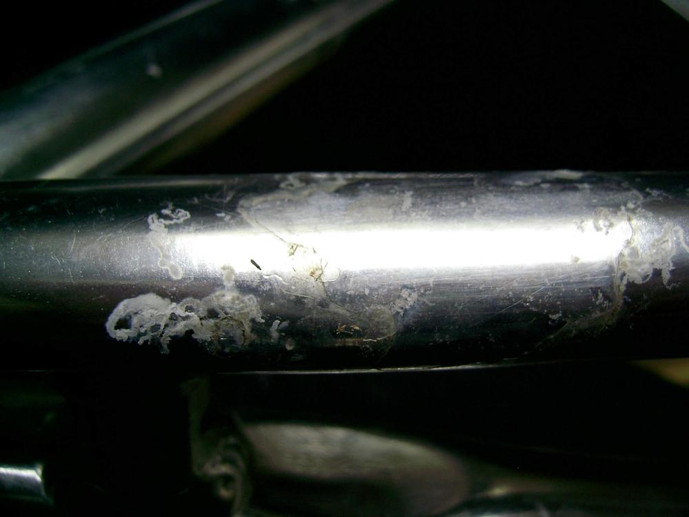

was sind das für Flecken auf den Rahmen ?
Andy29
Neuer Benutzer
18 Februar 2010
83
Habe ein paar flecke auf den rahmen gefunden was könnte das sein!
Was genau ist das und was kann man dagegen tun!
Der Rahmen ist aus ALU
Bitte um Infos Dringend
Danke

AW: was sind das für Flecken auf den Rahmen ?
sieht nach Korrosion unter Klarlack aus. Abschleifen, polieren, neu lackieren
OK dachte das wäre ne chrom beschichtung drauf ?
oder kann man die einfach entfernen ?
Andy
Wenn da man nicht der miese. fiese Aluwurm am Werk war.:eek:
Lohnt sich das ganze überhaupt ?
Vor allem was kostet sowas ?
Andy
Das muss man abwägen. Bei meinem C´dale Six13 Rahmenkit hat es sich allemal gelohnt. Ca. 200 Euro
Andy
Andy,
wenn diese Korrosionsstellen nicht den ganzen Rahmen bedecken, könntest Du auch sie auch partiell in der hier schon genannten Art selbst versorgen, was Dir dann etwa Kosten für ein Töpfchen Klarlack aus dem Modellbaugeschaft verursachen würde. Alternativ könntest Du auch einfach Wachs auftragen, um als Schutz vor weiterer Korrosion einen völligen Luftabschluß zu erreichen. Die von Dir gezeigten Stellen sind typisch für Lackabrieb: am Steuerrohr wird es die Bremshülle gewesen sein und an den Lagersitzen werden sich beim Einpressen des Lagers feine Risse im Klarlack gebildet haben, die danach Anfgriffspunkt für Korrosion wurden.
Bitte lasse Dir hier auch nicht einreden, der Rahmen würde nun fahrunsicher, wenn Du ihn nicht neu lackieren läßt. Gehe einfach in den Modellbauladen und kaufe Dir Klarlack für einen Euro und fünfzig. Ein Tip für das Steuerrohr: die ausgebesserte Schadstelle könnest Du geschickt unter einem Schutzaufkleber verbergen, der das Rohr vor weiterem Berieb durch die Bremshülle bewahrt. Die Schadstellen an den Lagersitzen kann man sehr leicht mir Silberlack und einen sehr feinen Marderhaarpinsel retouchieren.
Grüßchen
Chrombeschichtet ist da nix, einfach nur poliertes Alu mit Klarlack drüber. Sieht man auch ganz gut auf dem zweiten Bild oben, da blättert der Lack nämlich ab.
Wenn´s nicht Hi-End werden muss kann man das auch selbst in Ordnung bringen, kostet dann bisschen feines Nassschleifpapier, Polierpaste und ne Dose Klarlack.
man würde aber dann die ganzen stellen gut sehen oder die man ausgebessert wurden ?
Aufjedenfall ist das schon mal eine idee die ganzen stellen auszubessern!
Also feines Nassschleifpapier abschleifen dann mit Polierpaste die stelle Polieren und mit klarlack drauf pinseln ?
Natürlich so perfektes lackieren sieht natürlich doppelt besser aus als selbst gemacht aber kostet auch hab ebend nach gefragt um die 100€
Andy
Wende dich mal vertrauensvoll an einen Strahlbetrieb.
Wenn du da schleifst und Klarlack drüber machst garantiere ich dir das es schei..... aussehen wird.
Richtig gestrahlt bleibt das Alu auch so lange ohne Korrosion und man kann es ruckzuck wieder auf Hochglanz polieren.
Cu Danni
