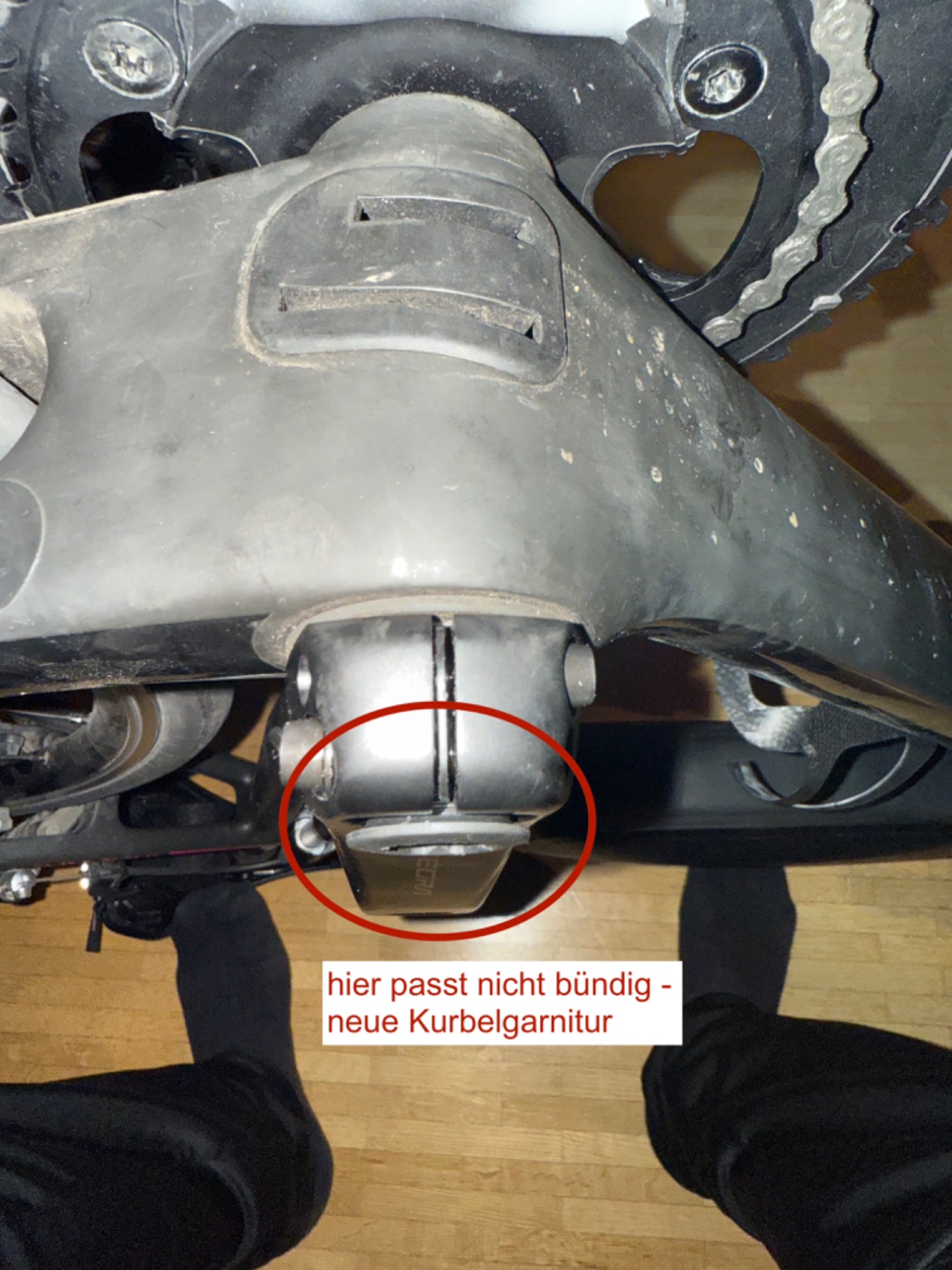

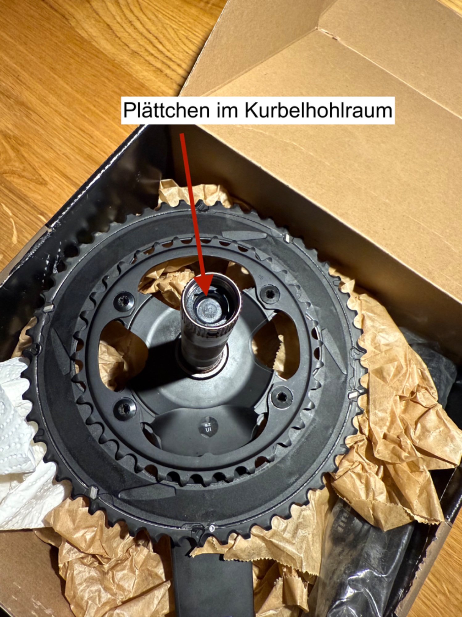

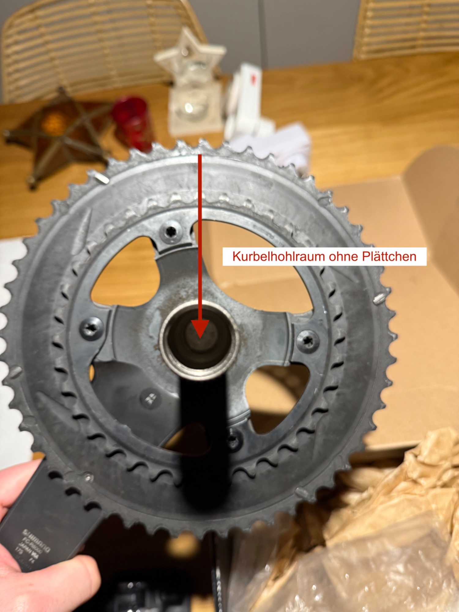

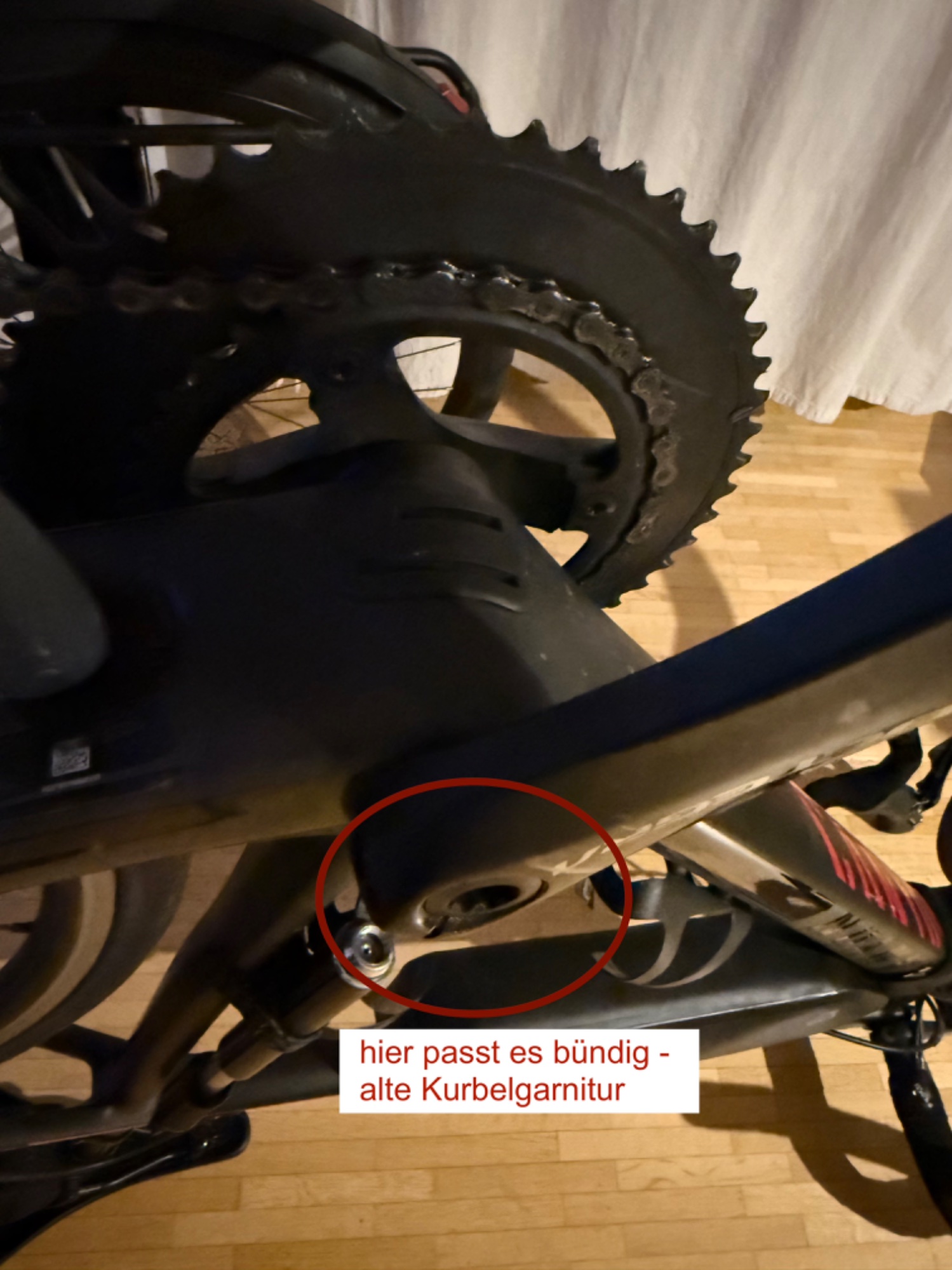

ich muss mich einmal an euch wenden, weil ich nicht mehr weiter weiß. Ich habe mir eine Kurbelgarnitur gekauft, weil ich kürzere Kurbelarme und ein Powermeter nutzen möchte.
Ich bin daher von einer Ultegra R8000 175mm auf eine R8100 172,5mm Garnitur gewechselt.
Ich habe nun die alten Kurbeln demontiert und die Neuen eingesetzt.
Jetzt habe ich das Problem, dass ich den Kurbelverschluss nicht komplett einschrauben kann, weil im Hohlraum der rechten Kurbel ein Plastik Plättchen ist, welche ein weiteres eindrehen verhindert. Bei der alten Garnitur gibt es dieses Plättchen nicht.
Bei meiner Recherche habe ich weder gefunden wie dieses Bauteil heißt, noch irgendein Troubleshoot dazu.
Die Kurbeln haben bis auf die eigentliche Länge die selben Maße.
Was kann ich hier tun?
Kann man die Kurbelverschluss kürzen oder kann ich dieses innenliegende Plättchen irgendwie ausbauen? Oder müssen Distanzringe verbaut werden?
Ich hoffe Ihr könnt mit weiterhelfen!
Anbei sind auch zwei Fotos der alten und neuen Kurbel.
Falls weitere Infos von mir benötigt werden, gebt gern Bescheid.
Vielen Dank im Voraus!
