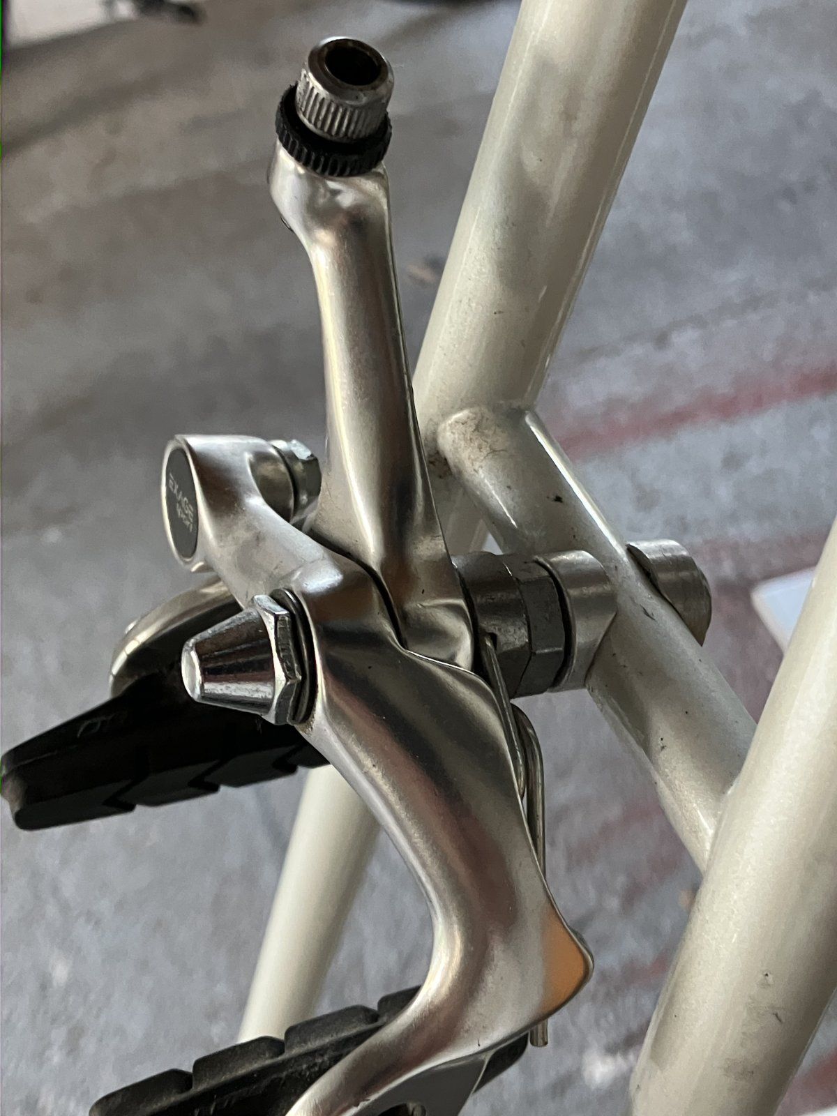

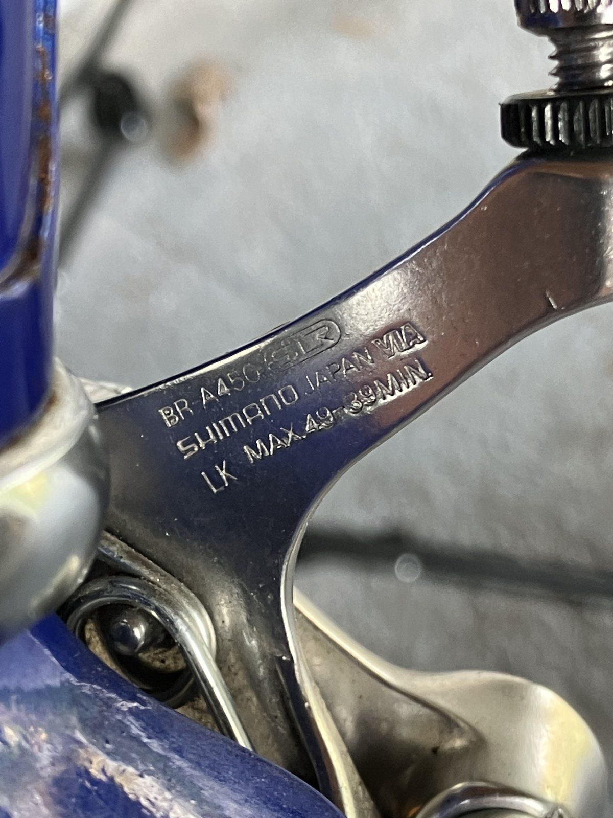

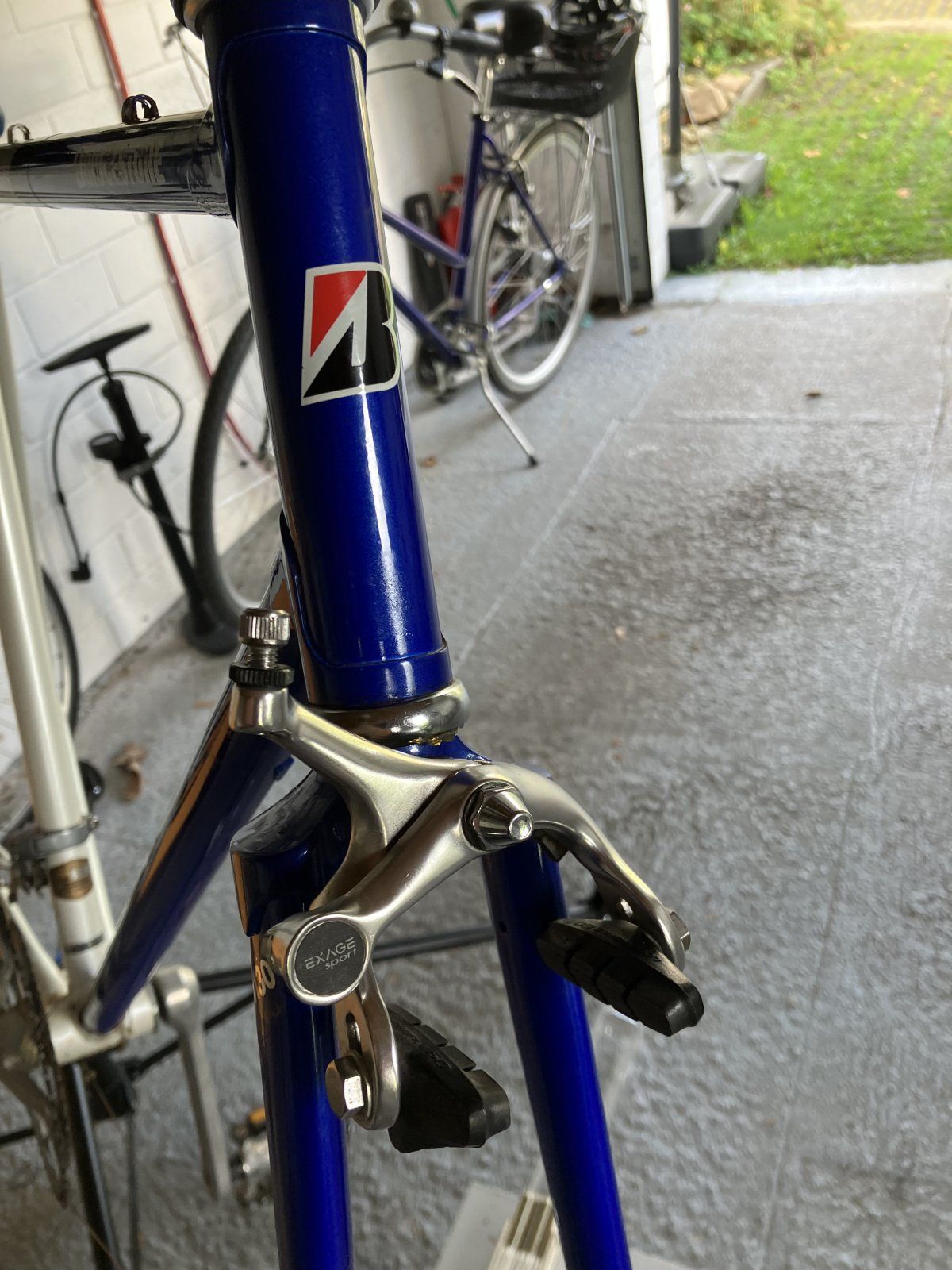

Hallo, habe jetzt mal Fotos gemacht. Somit könnte ich auch aktuelle Claris oder Sora Bremsen verwenden, die reichen bis 51 mm und passen auch noch bis 28mm Reifen. Oder ich versuche das mal mit den vorhandenen Bremsen. Hat damit schon jemand Erfahrung?

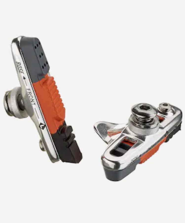

Laufräder wollte ich noch die alten verwenden, da konnte ich noch den Freilauf von UG auf HG wechseln mit den Klötzen von Rose könnte es funktionieren. Wenn nicht : bremsen kosten ab 17-18 € aufwärts zur Zeit.

Pimpen könntest du die Exage mit modernen winkelverstellbaren Bremsschuhen und effektiven Bremsgummis, falls du aus nostalgischen Gründen daran festhalten wolltest.
Ansonsten ist eine sortenreine (auf die Entwicklungsgeneration bezogen) Kombination meist am performantesten.

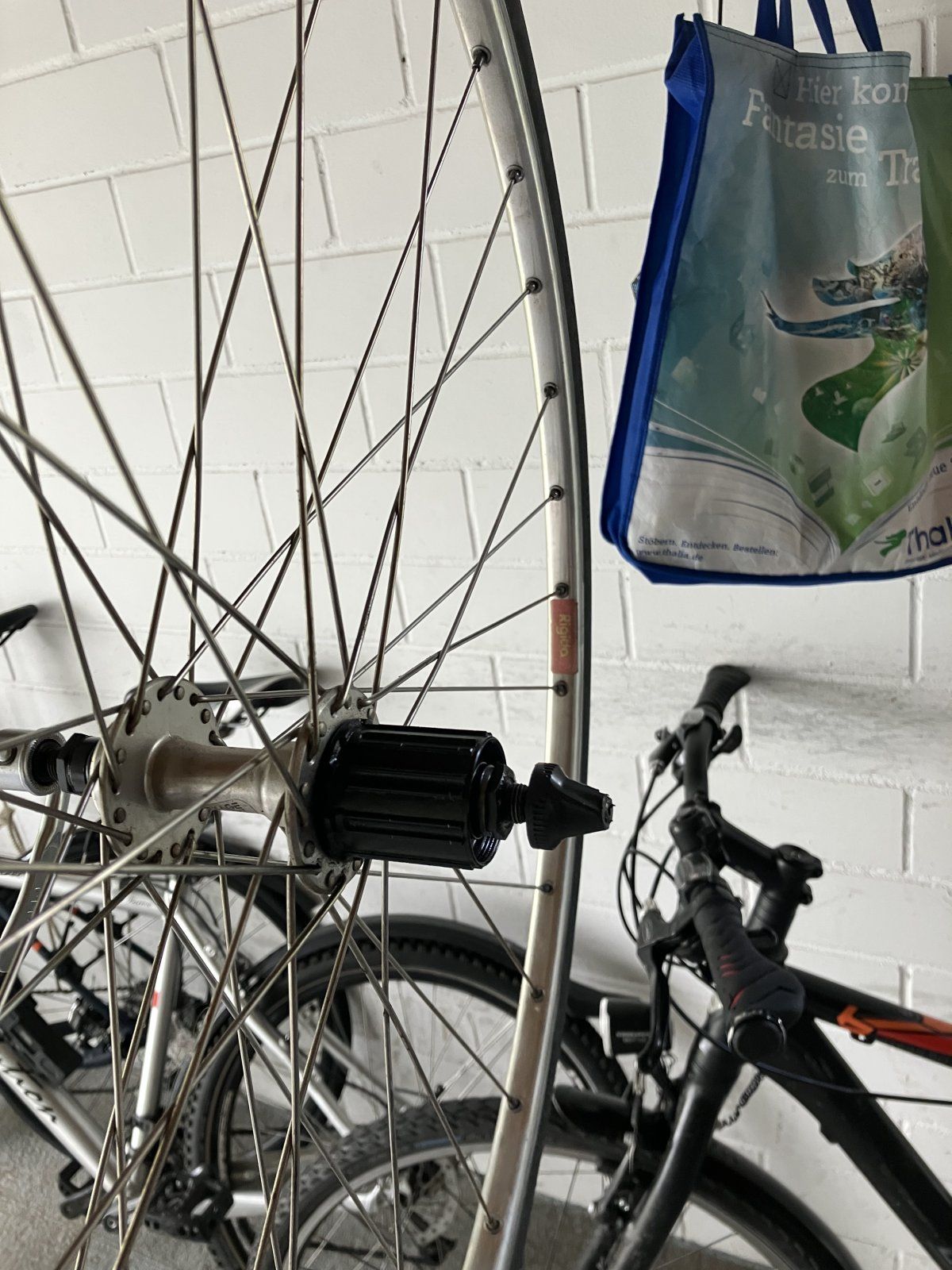

Hast du das Hinterrad neu zentriert, war da vorher ein 7fach Freilaufkörper drauf?

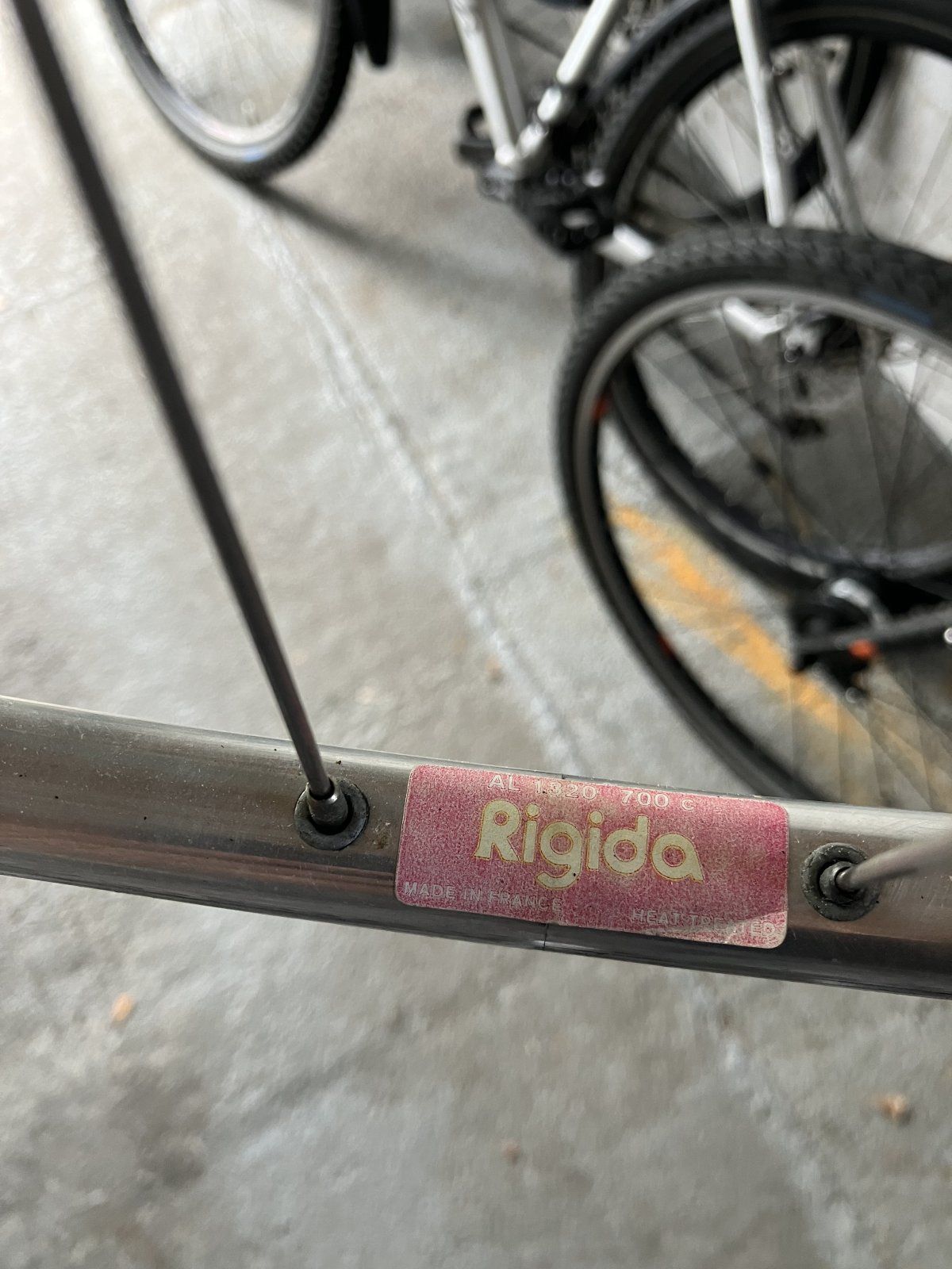

Ja UG Freilauf mit 6 Ritzeln, da passen bestimmt auch 7.? Freilauf hatte ich noch neu, war mal zum austauschen bestellt und dann erst gemerkt, dass die Felge an den Nippeln an mindestens 5 Stellen gerissen war. Laufrad vor kurzem verschenkt. Natürlich mit der Achse 🤦‍♂️, die brauchte ich aber jetzt. Für 5€ Laufrad bei der Caritas Fahrrad Station gekauft und alles umgebaut sowie Achse um 5mm angeschnitten. Dann passte alle . Laufrad nach rechts zentriert. Hatte ich vorher noch nicht gemacht. Endfinish wenn die Reifen da sind.

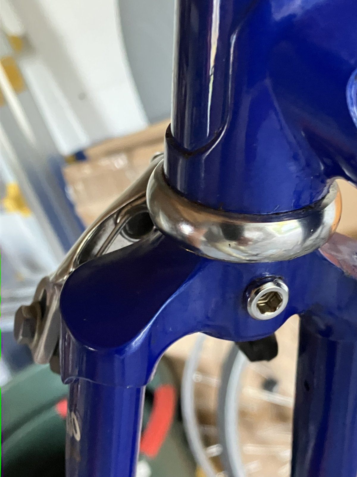

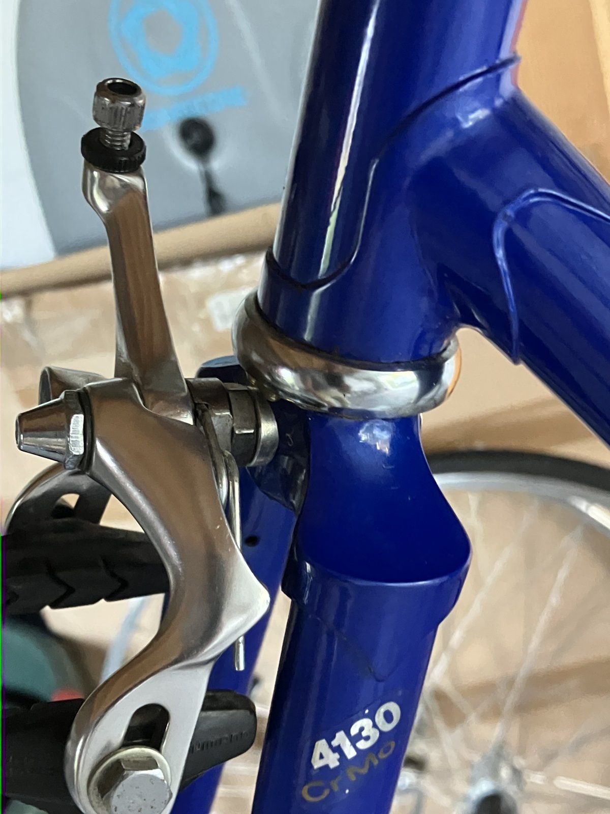

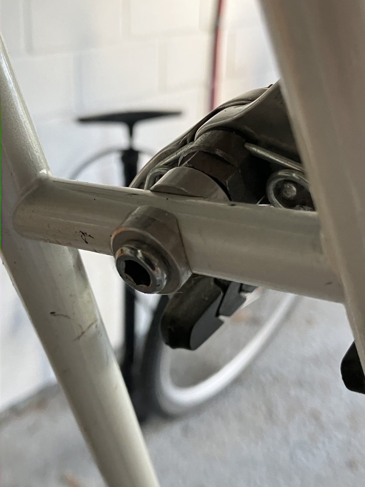

Hast du deine Bremse, bzw die Befestigung am Rahmen, mit Mutternmontage oder mit Hülsenmontage?
Ja die oben gezeigten Schuhe sind gut, aber es gibt eine Falle: Bei alten Bremskörpern, die auf kurze Gummis ausgelegt waren -> deutlich längere Schuhe können mit Gabel oder Sitzstrebe kollidieren und/oder stören.
Muss man wohl ausprobieren.
War jedenfalls bei meinen Suntour superbe pro (Eingelenker) so. Mußte vorn etwas kürzen.

Dasulf, vorne hülsenmuttern hinten halbrunde unterlagscheiben für den bremssteg und normale Mutter.

dann bräuchtest du zwei vordere Bremsen, falls du neue willst. Das Gewinde der Hinteren ist zu kurz für die Mutternmontage.

Wenn ich das richtig sehe , ist eigentlich alles klassisch: vorne Vorderrad Bremse mit langem Bolzen und hinten Hinterrad Bremse mit kurzem Bolzen. Beide jeweils mit Hülsenmutter.
Verbessert mich bitte wenn ich falsch liege.
Plan ist jetzt erstmal: neue STI mit neuer Vorderrad Bremse , hinten würde ich es erstmal so lassen. Beide Bremsen haben auch keine langen Schenkel so dass ich da das e 45-51mm nehmen kann.
