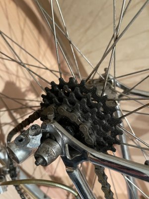

Mach doch mal einen Haufen Bilder von Rahmen und allen Teilen - dann wird dir schon auf die Sprünge geholfen, ob davon was für dein Ansinnen als Basis zu gebrauchen ist.
Suntour und Shimano hatten in der 2. Hälfte der 80er schon perfekt funktionierende Index-Schaltungen. Bei Campa kann man eigentlich erst ab ~1991 mit den Schrägparallelogramm-Schaltwerken und Syncro-2-Hebeln guten Gewissens eine Empfehlung aussprechen.

Shimano Golden Arrow, das ist der Vorfahre von der 105 Gruppe.
Diese Frage steht aber vollständig falsch, es gibt eine ganz aktive Klassikerecke hier, da ist deine Frage gut aufgehoben, kriegst du Tipps und hat dieser oder jener auch eine passendes Schaltwerk fÜr dich.
5-Fach Schraubkranz, dazu gibt's keine indizierte Schaltung. Und der ist eigentlich zu alt für die weitere Teile des Rads. Vermutlich hat irgendwann also jemanden das Hinterrad gewechselt, oder nur den Schraubkranz.
Shimano 6-Fach und Suntour 6-Fach Schraubkränze gibt's, die kombinieren dann zusammen mit entweder eine Shimano 6-Fach oder Suntour 6-Fach Schaltung.

Bei der 600er Shimano gings mit dem 6208er Schaltwerk und Schalthebeln indexiert los. Ist die 600EX
Ist für mich eine der schönsten Shimano Gruppen und sehr nah an der Dura Ace.

Die 6207-09 EX war von 85 bis 87 auf dem markt, genau daran anschließend kam die 6400er Tricolor.
Die 6300er AX kam auf keine Fall dazwischen, vllt. war Sie parallel dazu auf dem Markt.
Bei Suntour ist der Ritzelabstand leicht anders als bei Shimano. Weil du einen Schraubkranz hast, ist das nicht ganz so schwierig, einfach den Schraubkranz austauschen (dazu brauchst do sicherlich einen Schraubstock, der wird ziemlich fest sitzen).

Chromovelato ist schon mal echt schnieke. Ich habe die Kisten damals zu hunderten verkauft. Chromovelato wollten alle. Braun, rot oder blau war fast egal.
Gab es in tretubi SL und richtig SL (11 tubi).
Ich hoffe, du bist dir im Klaren darüber, dass da Schlauchreifen drauf sind. Die heißen nicht so, weil die einen wechselbaren Schlauch hätten, sondern weil Schlauch und Decke/Mantel/Reifen eins sind. Das wollte damals schon niemand - und heute erst recht nicht. Die laufen aber super, keine Frage.
Entweder damit leben (teuer!) oder neue Laufräder (auch teuer, aber auf Dauer billiger). Andere sinnvolle Möglichkeiten gibt es nicht, weil die Speichen für Felgen für Drahtreifen (das sind die mit dem wechselbaren Schlauch) kürzer sein müssen.
Daran solltest du denken, bevor du neue Schraubkränze o. ä. besorgst.
Der 'Mix' ist weitgehend erklärbar: Shimano Schalthebel hätten nicht auf die italienischen Sockel gepasst, eventuell der Shimano Umwerfer nicht an den Lötsockel. Blieben noch die Bremshebel.
Das Schaltauge ist ordentlich krumm. Das zu Richten braucht es ein Spezialwerkzeug. Dabei sehr vorsichtig sein. Die Ausfallenden sind sehr empflindlich, weil da noch die Bohrung für die Einstellschräubchen ist. Das ist eine echte Sollbruchstelle. Wenn das bricht, dann 'isch over'.
