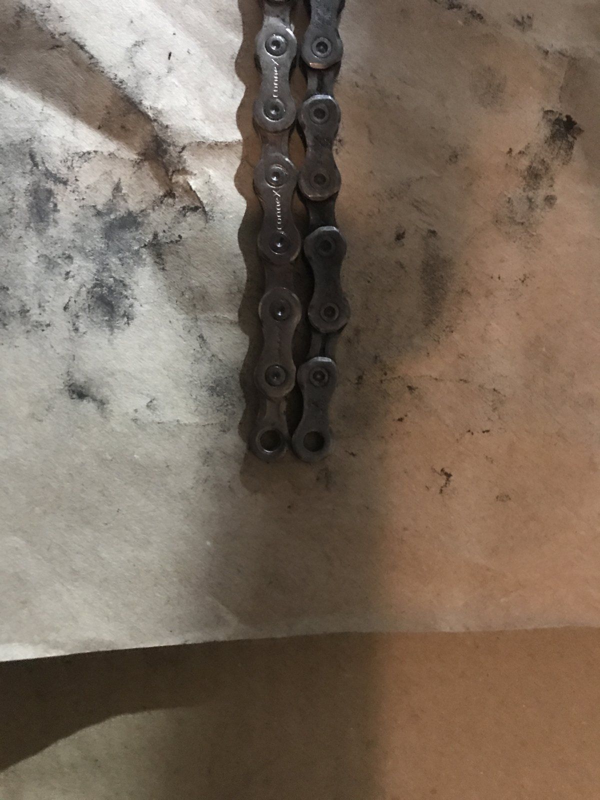

In der Beschreibung steht- „ beachten sie bei der Ermittlung der kettenlänge das das eine Ende der Kette durch ein ausenglied gebildet wird das andere durch ein Innenglied „ ???
laut diesem Video-
Sind es für mich jeweils 2 x innenglieder ?!
Anders hätte ich auch Probleme die Kette aufs richtige Maß zu bekommen da sie sonst für mich zu kurz bzw zu lang wäre?!
siehe Bilder-
Ich würde jetzt da wo der inbus hinzeigt öffnen somit hätte ich fast genau die gleiche Länge wie bei der alten und ein Innenglied und das andere ende
( Bild 2) wäre auch ein Innenglied.
Ist das so richtig oder habe ich ein Denkfehler?
Mit einem Kettenschloss brauchst du an den Enden zwei Innenglieder. (das Kettenschloss ist dann ein Außenglied)
Ohne Kettenschloss, wenn die Kette vernietet wird, braucht es ein Innenglied und ein Außenglied (wie in der Beschreibung).
Eine Kette besteht immer abwechselnd aus einem Innenglied und einem Außenglied. Anders geht es nicht.
(Außnahme Halflink, braucht dich nicht zu interessieren)
Danke, dann habe ich ja richtig Gedacht.
