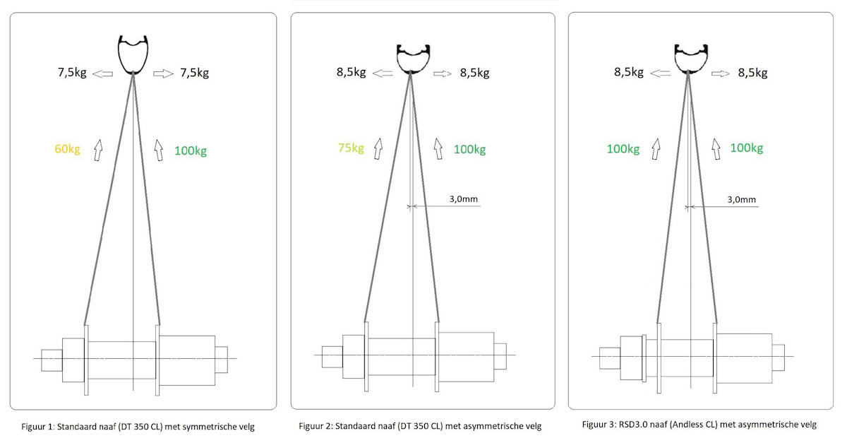

Als weitere Entscheidungshilfe bei der Nabenauswahl sollte man die Asymmetrie berücksichtigen, gerade, wenn man kein Leichtgewicht ist:
