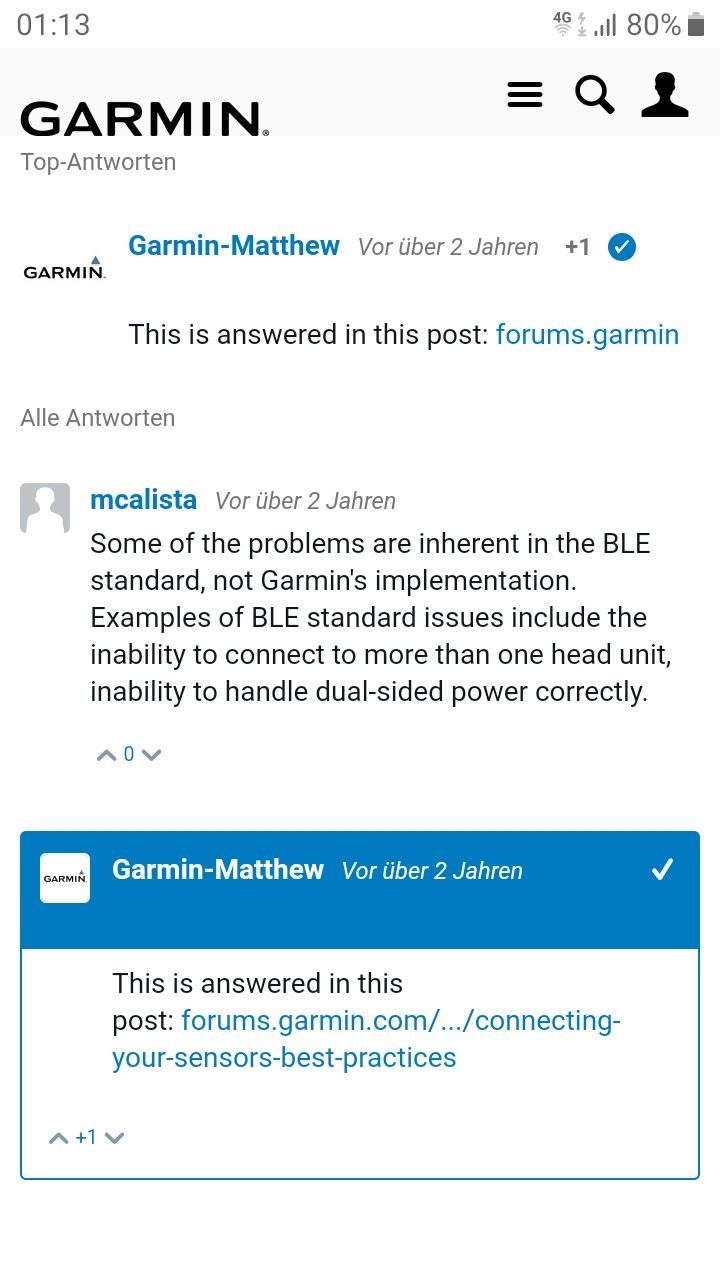

Ich habe vermutlich die Antwort gefunden: ein BLE-Sender (in diesem Fall der Polar Sensor) kann sich nur mit einem Empfänger koppeln, und ich hatte den ja sowohl mit einem Edge 530 als auch mit einem Edge 130 gekoppelt, das mußte wohl schiefgehen:

Ich werde das eben nochmal testen.
Hmm...... also ich hatte den Ploar BLE Sensor auch mit zwei Geräten gekoppelt, einerseits mit dem Garmin 530 und einer Polar Vantage V2. Je nachdem, welches Endgerät zuerst eingeschaltet war und die Verbindung aufgenommen hatte, konnte das andere Gerät eben nicht verbunden werden. Die erste bestehende Verbindung hielt dabei aber völlig ohne Probleme oder Aussetzer.
Genau das wird es sein. Ich meine, dass ich seinerzeit zuerst den Edge 130 und danach den 530 aktivierte. Nach dem entnervten Ausschalten des 530 blieb die Verbindung mit dem zuerst eingeschalteten 130 problemlos erhalten, obwohl ich den zwischenzeitlich aus- und wieder eingeschaltet hatte. Das ist ja meistens der Fall - der Fehler sitzt davor😬 (oder in diesem Fall drauf).
