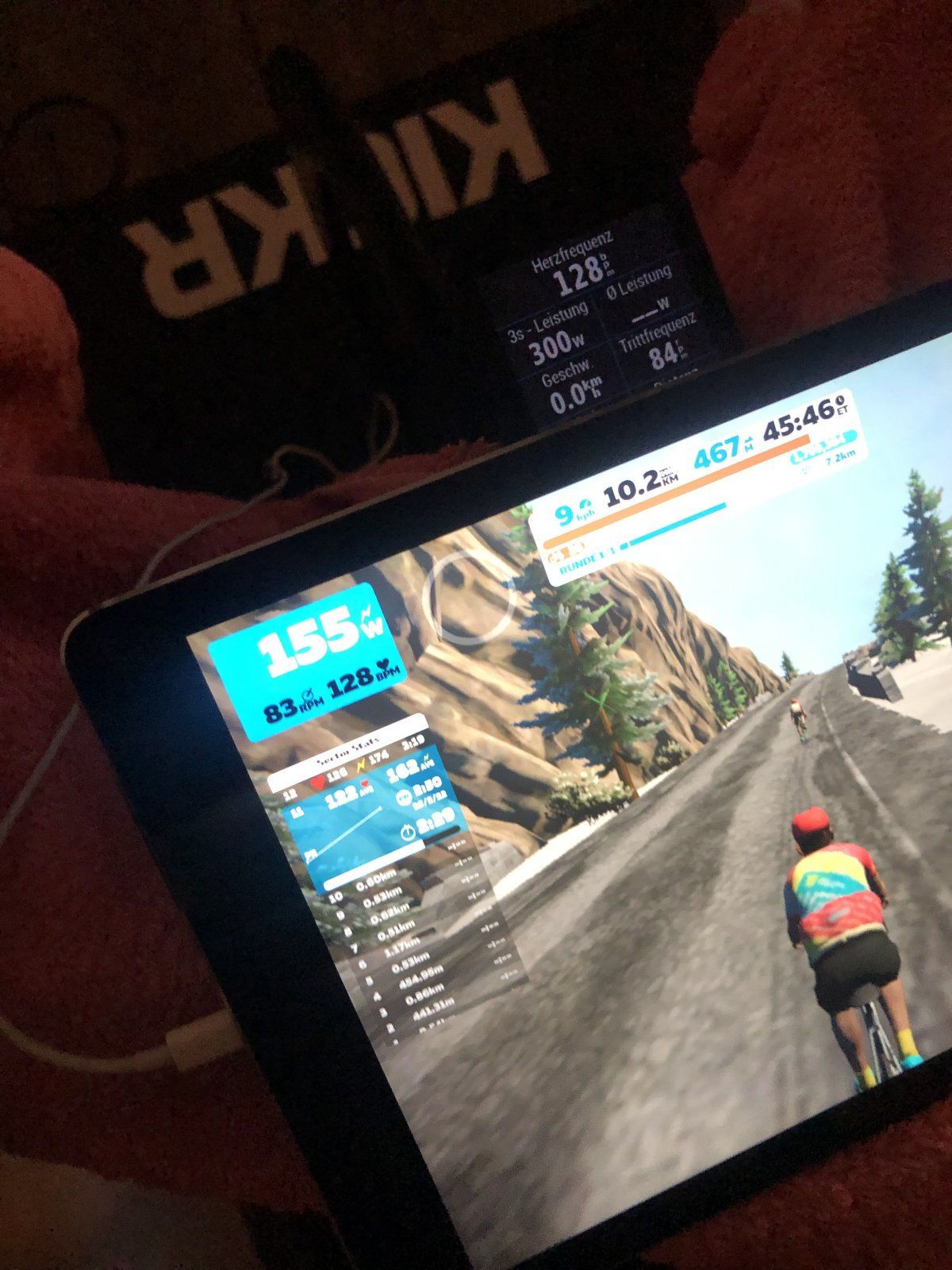

Mit 5% könnte ich sogar noch leben 🤣
Hab dem Teil jetzt indoor und Outdoor Chancen gegeben..
Teilweise trete ich laut pm bei ca 33kmh nur 80 Watt 🤷🏻‍♂️
Geht morgen retour !
Habe euch mal ein verwackeltes Bild gemacht, das ist gar nicht so leicht während dem fahren 🤣
155watt zwift/wahoo
300 Watt 4iiii
