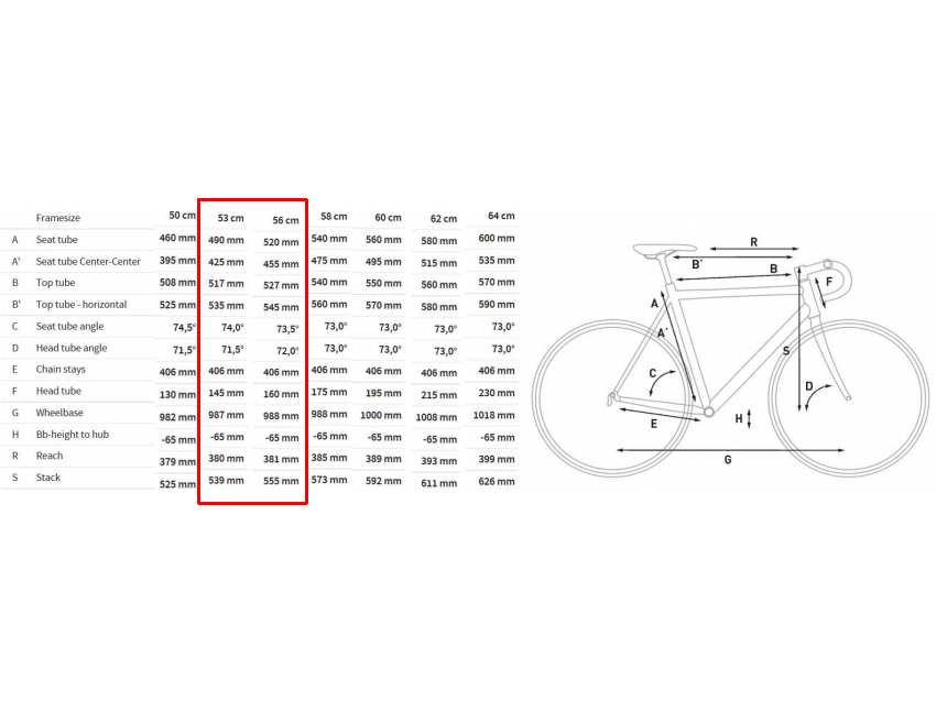

So, nach Besuch eines Cube-Händlers und Ausritt auf einem RH 56 Peleton des Jahres 2015 bin ich etwas schlauer. Das Bike hat sich viel besser als meines angefühlt, wenn auch noch einen minimalen Tick zu lang im OR. Es hatte einen 100 mm Vorbau, da könnte man also durchaus noch etwas modifizieren. Nun bin ich auf einen Internetshop gestoßen, der NOS Cube Rahmen zu sehr fairen Preisen verkauft und fand das obige Modell aus dem Jahre 2012 (selbe Geometrie) in 53 und 56. Da ich sowieso schon ein Cube fahre, würde das natürlich super passen. Jetzt aber die Gretchenfrage: nicht vielleicht doch ein Modell kleiner nehmen als das gefahrene 56? Größentabelle anbei! Leider konnte ich kein 2015er in 53 ausprobieren, versuche dies aber bei einem anderen Händler. Es sei denn Ihr ratet mir von einem solch drastischen Downsizing ab. Es gibt bei leider kein 54. CC Ergebnis sagt effektive OR Länge von ca. 53,6 cm. Das würde ja super mit dem 53er Rahmen passen, wenn er nicht ein steileren Sitz- und flacheren Steuerrohrwinkel hätte. Wahrscheinlich bleibt mir nichts anderes übrig als ein 53er auszuprobieren. Hier ist nicht zufällig jemand mit solch einem Modell in Nähe Heidelberg unterwegs?

Könnte man denn im Ernstfall an den 56er Rahmen einen 90er Vorbau montieren oder bringt das schon zu viel Unruhe in die Fahreigenschaften?
Durch den größeren Sitzwinkel wird das 53er v.a. niedriger, und nur wenig kürzer. Es wäre also die Frage, ob es nicht zu niedrig ist.
Wieviele Spacer waren denn am 56er Modell verbaut? Vermutlich einige.
Wenn du damit nicht sehr bequem und lange Unterlenker fahren konntest, besteht IMO die Gefahr, daß das 53er zu niedrig ausfällt.
Mit einem 90mm Vorbau lässt es sich gut fahren, kann ich aus eigener Erfahrung bestätigen. Trotzdem halte ich es nicht für sinnvoll, ein Rad zu kaufen, das man von vornherein als (immer noch) zu lang empfindet, um es mit einem kurzen Vorbau passend zu machen. Noch dazu, wenn man bisher einen deutlich zu langen Rahmen gefahren ist und damit zunächst einmal alles, was kürzer ist, als Fortschritt angesehen wird und man deshalb geneigt ist, Kompromisse zu machen, die ein an einen passenden Rahmen gewöhnter Fahrer nicht machen würde.
Hi Reiner, Recht hast du. Ich muss auf jeden Fall nochmal einen 53er gegenfahren. Vielen Dank für die Tipps!
