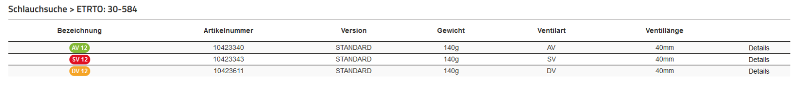

Hallo, ich suche ebenfalls einen rennradschlauch für ein 27,5 Zoll Laufrad für einen 30mm Mantel
Ich werde aus den Bezeichnungen nicht ganz schlau

Das ist der Kruks von den alten Zollangaben. Die gaben den ungefähren Außendurchmesser an. Das ist sehr ungenau, weil der Außendurchmesser mit der Reifenbreite steigt. Darum gibt es verschiedenen Reifen/Felgen die mit 26Zoll angegeben sind, aber unterschiedlich groß sind.
Wichtiger ist aber der Felgendurchmesser an Reifensitz.
Der 12B ist für 20-590 (26 x 3/4) und 25-590 (26 x 1.00) angegeben.
Die zweite Zahl (590) gibt den Durchmesser der Felge an Reifensitz an.
Die heutigen 27,5 Zoll Felgen haben 584, also kleiner als die obigen 26 Zöller. :eek:
Schwalbe empfiehlt für 30-584 (27,5 Zoll 30mm Breite) den SV12 (ohne B)
