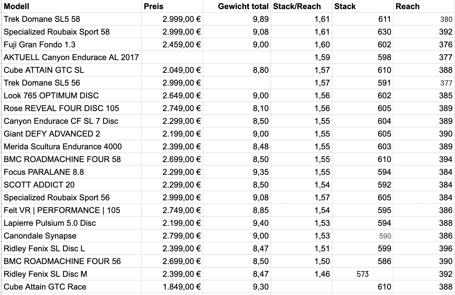

Es gab da mal von einem fleißigen User eine Übersicht an der man sich etwas orientieren kann.
Je größer das Stack/Reach Verhältni, desto aufrechter:
Folgende Tabelle hatte ich für mich als Übersicht erstellt, vielleicht kann sie auch dem ein oder anderen hier helfen.
Die Rahmengrößen basieren auf meinen 1,84m mit 91cm SL. Viel Spaß damit

Beim Domane muss man nur wissen, dass einige Modelle einen furchtbaren Lenker mit 93mm Reach haben, der das kurze Oberrohr konterkariert. Lässt sich aber leicht tauschen.

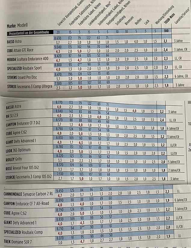

Hier die 2023 Modelle in einer Übersicht. Bittegerngeschehen.

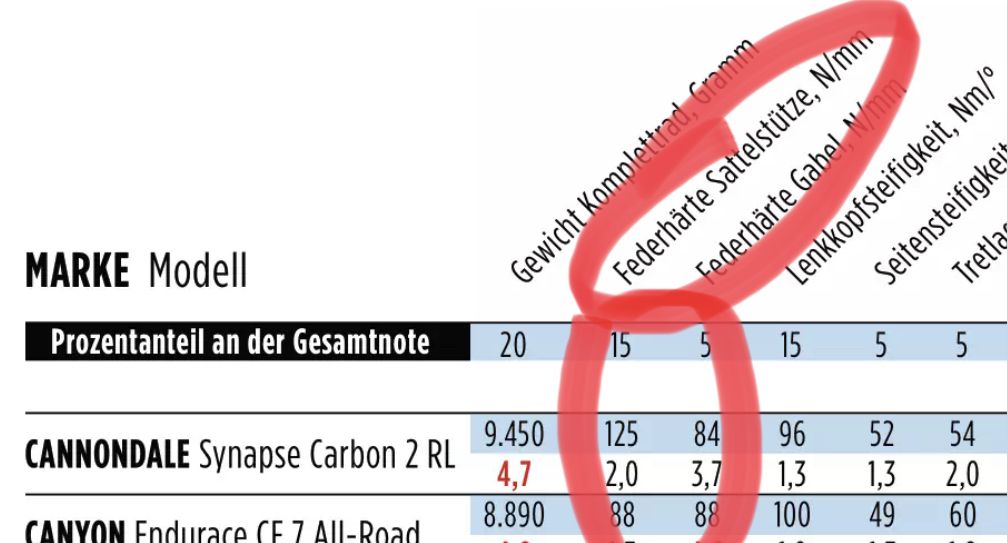

@spiky76
Jaaaa, schon klar. Mir war aber nicht klar, ob da „Lenkkopfsteifigkeit“ und „Seitensteifigkeit“ auch dazugehören. OK, habs ungeschickt formuliert.
Und wozu nochmal brauche ich eine flexende Sattelstütze, die mir die Sitzhöhe verändert, wenn ich so ein Rad eh mit 32er Reifen fahre, die alles glattbügeln.
Ich wollte keine Stütze die sich bei 80kg nur Draufsetzen um 9mm verbiegt. Die Stütze bei Astra gibt da immernoch 4,6mm nach.
Klarer Fall von Hauptsache viel messen weil man sonst nix zum Schreiben hat - Praxisrelevanz ist egal.
Dieser kranmpfhafter Versuch, über vermeindlich Klarheit schaffende Messungen zu kaufentscheidungen zu verhelfen...
Gruss, Felix
Weil ein komfortabler Rahmen mit komfortablen Reifen noch toller ist.
Ich bin sicher, du verkaufst trotzdem genug Bassos. Keine Sorge.
Mit Komforwert ist die Nachgiebigkeit, insbesondere am Sattel, gemeint.
Ich wäre aber vorsichtig damit, erst recht bei großen (und tendenziell schweren) Fahrer äußert sich der "Komfort" dann auch mal als nerviges Wippen. Lieber dann Reifen ab 30mm nehmen.
