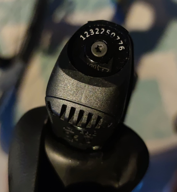

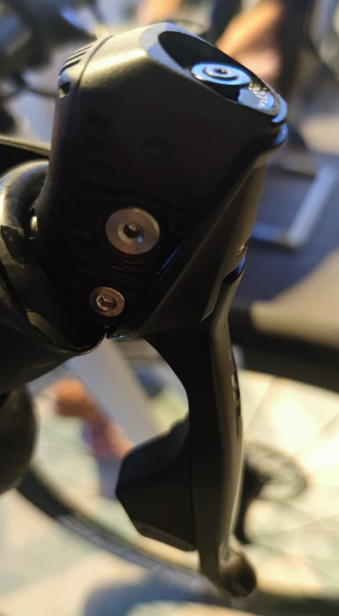

Force hat aber anderen Port an der Bremse als Rival.
Wichtig ist, dass zwei Spritzen zum Draufschrauben dabei sind.
Die Version, die man nur aufsetzen und bisschen drehen muss, braucht man erst ab Force. Man erkennt die am Alugriff vorne.
Von @greyscale verlinktes Set passt daher, hat halt noch extra Aufsatz für obere Gruppen.
Die bisher genannten Sets passen alle:
00.5318.016.000
00.5318.016.001
00.5318.016.002
00.5318.016.003
zu entscheiden ist mit oder ohne Dot (das lagert sich eher schlecht, also am besten nicht auf Vorrat) und bei Pro ist bisschen mehr dabei (was man nur zum Entlüften nicht benötigt) und es ist etwas hochwertiger (bzgl. Spritzen und Anschlüsse)
