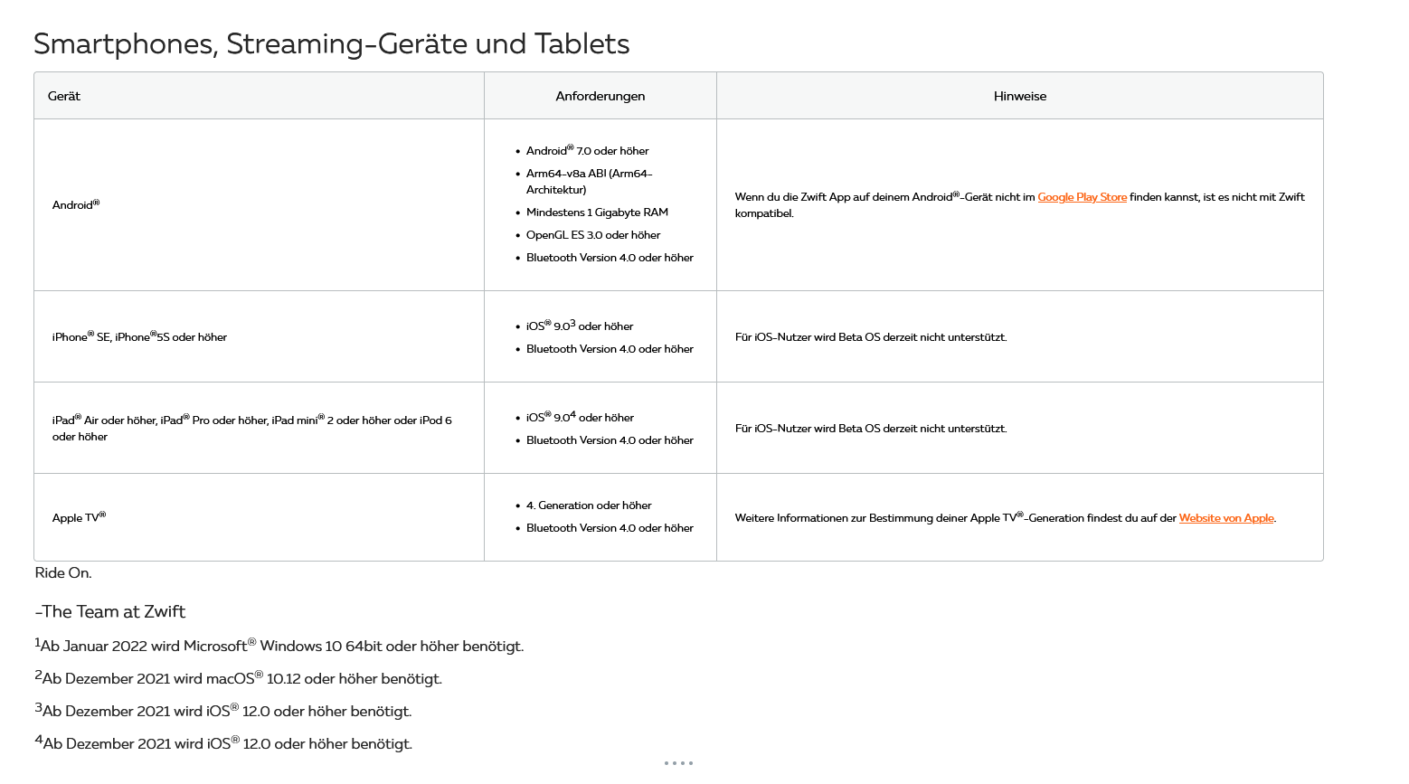

Dazu wollte ich mir ein iPad 9,7 von 2018 holen. Funktioniert das? Auf der Zwift Seite findet man nur Infos zu iPad Pro, Air und Mini. Oben hat jemand geschrieben, dass auch die neueren normalen iPads funktionieren. Da Apple gefühlt alle paar Monate neue Produkte herausbringt frage ich mich nun, ob das ein aktuelle Gerät ist und funktioniert?
Ich bin neu in der Apple-Welt, bitte verzeiht meine blöde Frage!
Danke!
Quelle: https://support.zwift.com/de/supported-devices-to-run-zwift-H1Cj9QbeB
Leistungstechtnisch rangiert das iPad ohne Zusatz mini oder pro zwischen den Beiden.
Da dort steht iPad mini 2 oder höher, kann das iPad von 2018 genutzt werden.
Zur Info, dass iPad mini 2 wurde 2013 rausgebracht.
