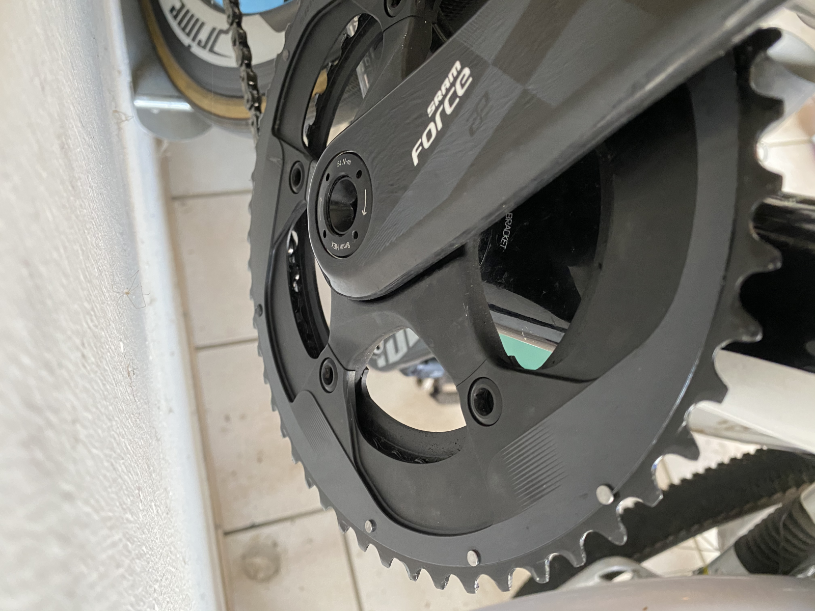

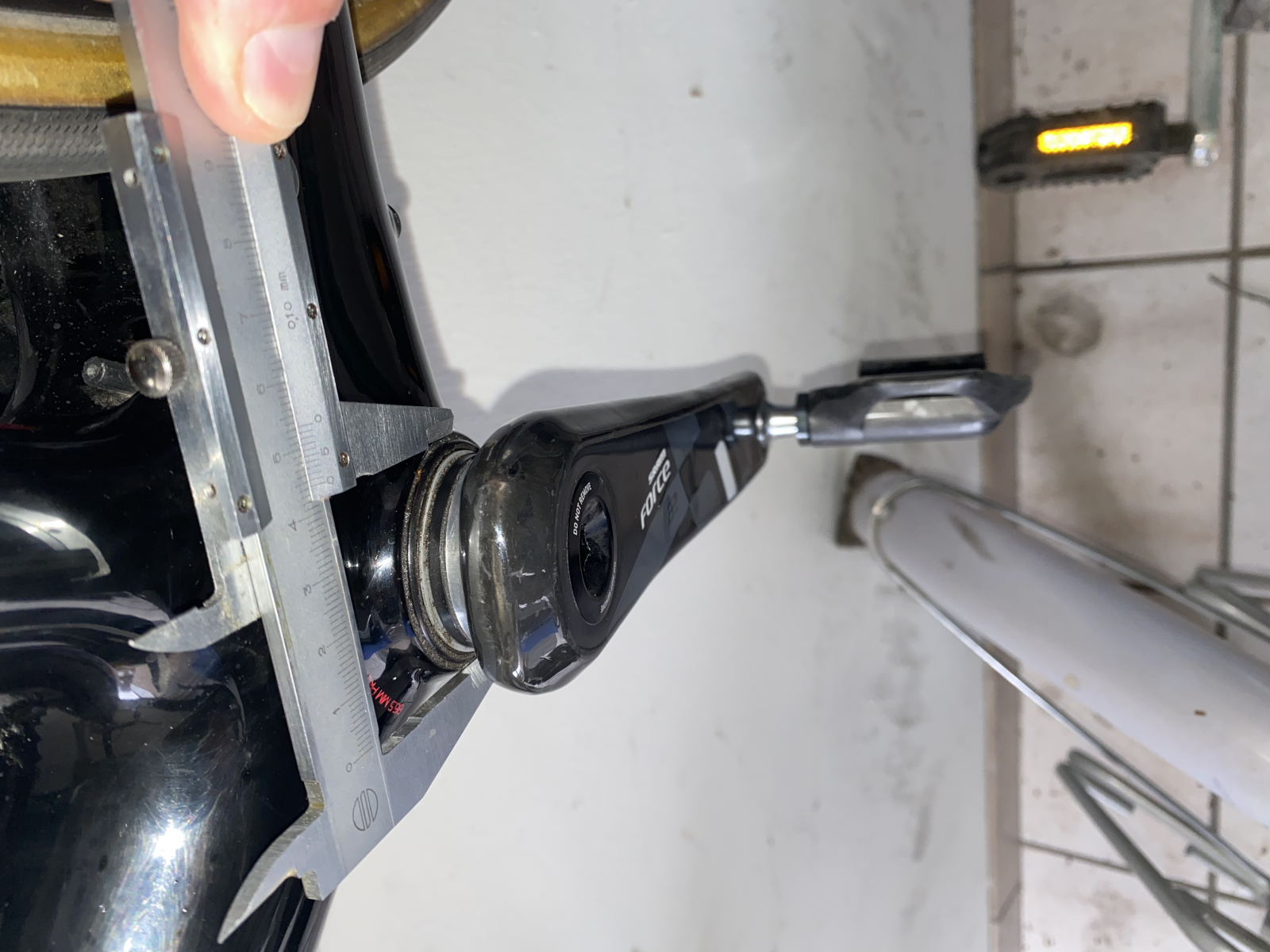

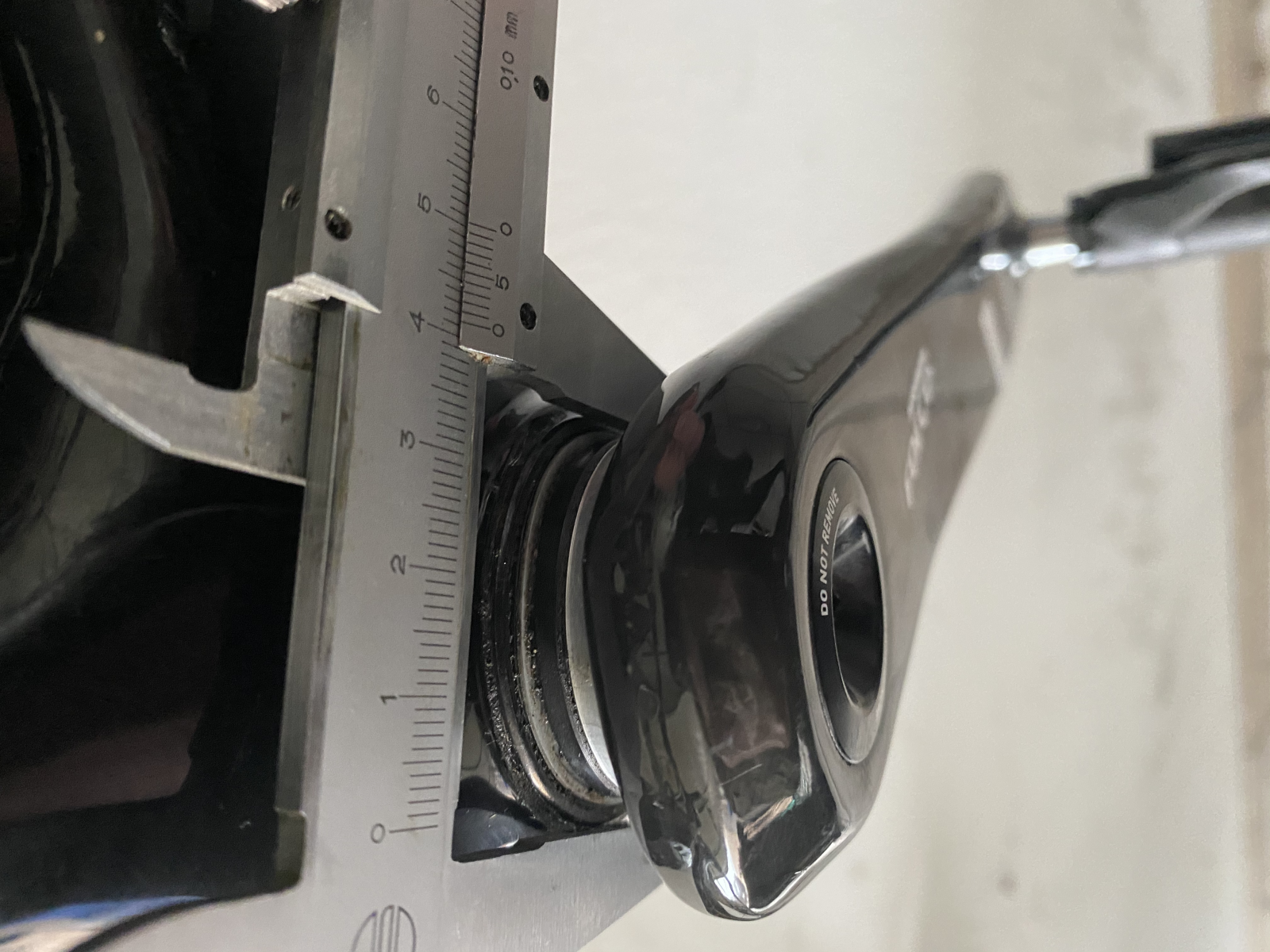

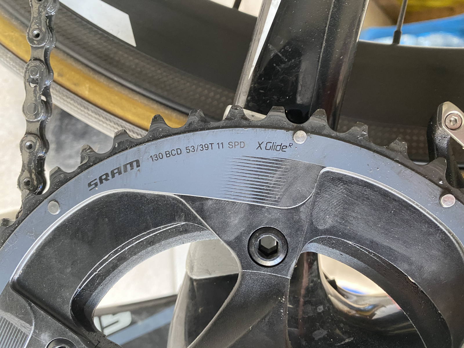

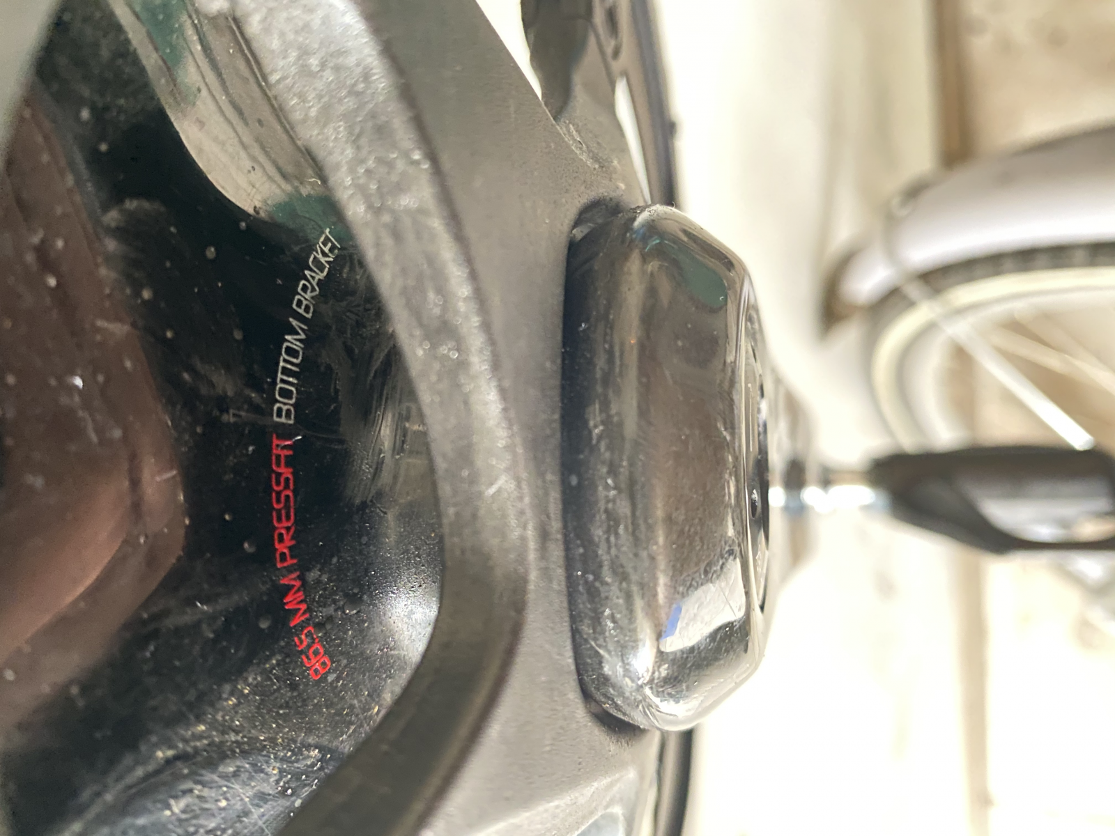

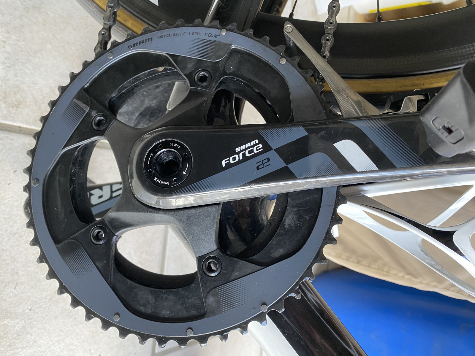

besten Dank für die schnelle Antwort, ich habe mal ein paar Bilder gemacht, hoffe mit diesen kannst du was anfangen

Ja, die Bilder helfen! es wird entgegen meiner Vermutung kein GXP sein.
Auf der Nichtantriebsseite steht eindeutig, dass man die nicht entfernen darf und man sieht, dass die Antriebsseite abgenommen werden muss.
Bei GXP steckte man die Kurbel von der Antriebsseite rein.
Force22 gibt es meines Wissens nicht in DUB, aber ich bin mir nicht ganz sicher.
Was für BB30 sprechen würde. Ich musste grade nachschauen, zumindest Force kamen mit langer 30er Welle, die man in BB86 reinkriegt.
p.s. Tretlager ist BB86, das ist sicher.
Ich bin mir ziemlich sicher, dass es von SRAM BB30 Kurbeln mit kurzer Welle gab, welche Modelle das sind, weiß ich nicht mehr. Beim Neukauf musst du also aufpassen, eine Kurbel mit langer 30er Welle zu nehmen, damit diese in die installierten Lager passt.

Wenn du Glück hast, kannst Du den Spider tauschen.
Schau mal hier: https://www.sram.com/globalassets/d...-manuals/sram-road/drivetrain/chainrings-and-
spider-user-manual.pdf
Also Kurbel antriebsseitig mal abbauen und von innen betrachten.
Mit dem Tausch des Spiders und 2 Kettenblättern könntest Du auf den LK 110 einer Kompaktkurbel mit 50/34 wechseln.
