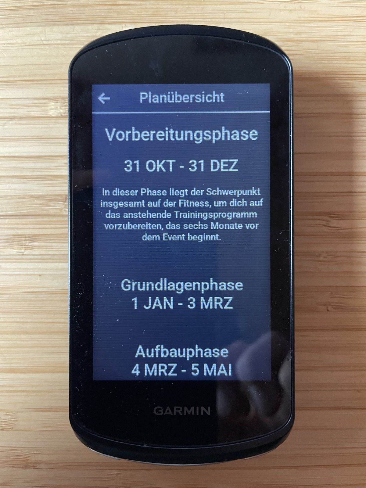

In der Planübersicht lässt sich auch die Struktur erkennen:
  • Vorbereitungsphase
  • Grundlagenphase
  • Aufbauphase
  • Höchstformphase
  • Reduzierungsphase
  • Wettkampf

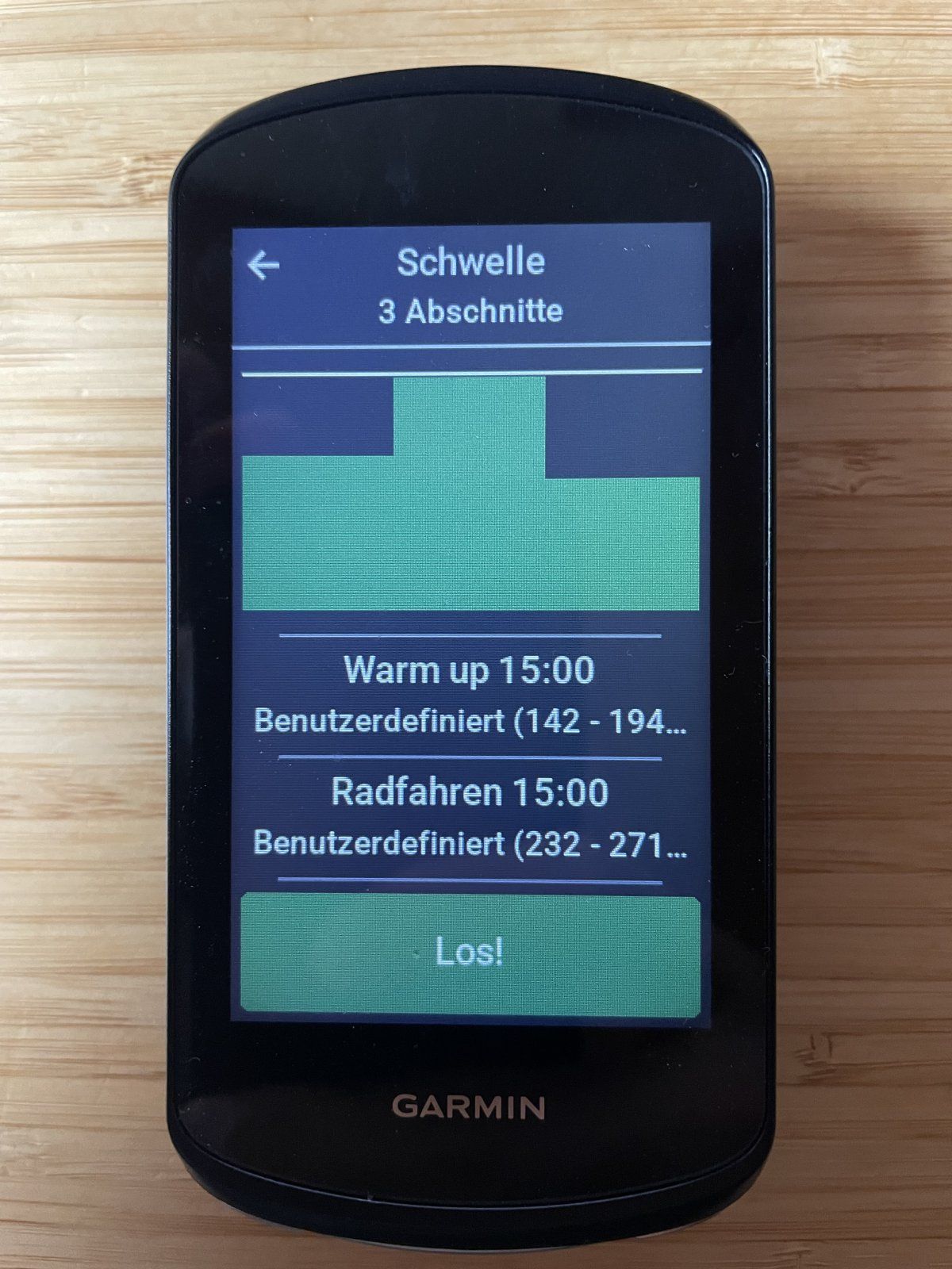

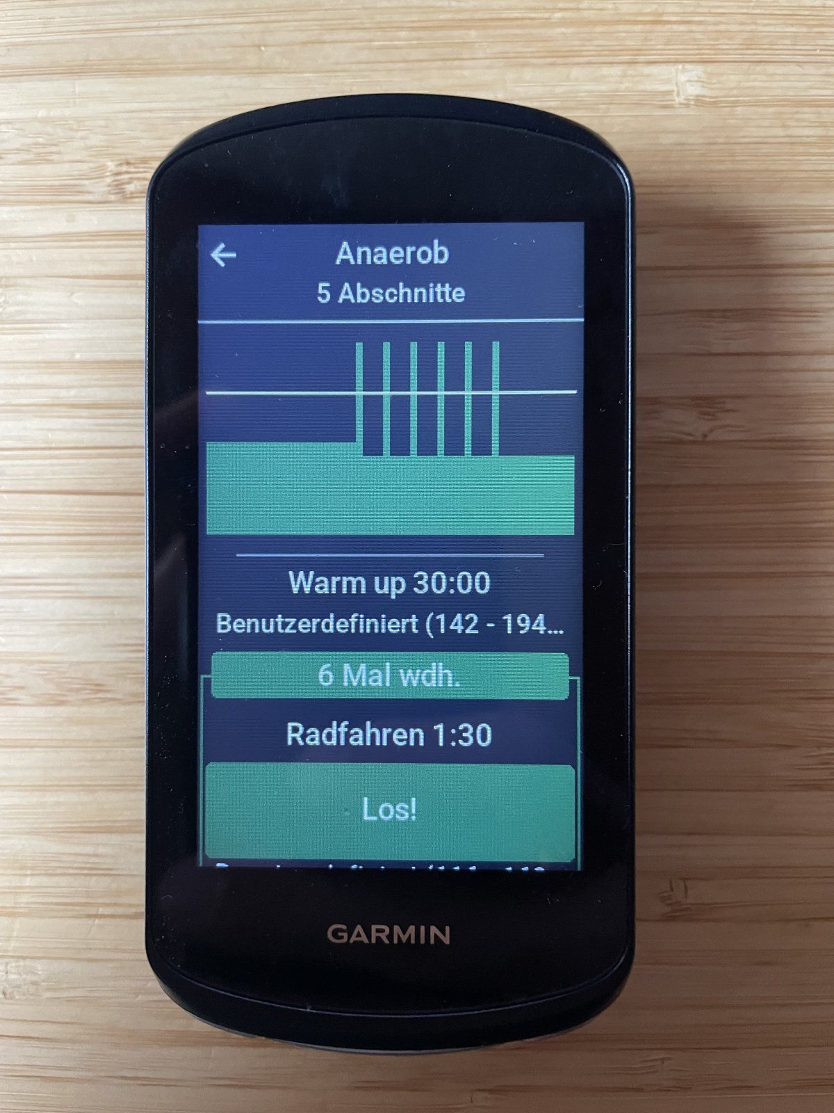

So sieht das bei mir im Garmin Edge aus:

Was meinst du mit du hast nichts im Kalender? Wenn du auf deinem Edge in den Trainings schaust, müsste der oberste Punkt der tägliche Trainingsvorschlag sein. Dort siehst du dann wie in meinen Fotos die Wochenplanung und kannst das heutige Training auswählen. So sollte es zumindest sein ;-)
