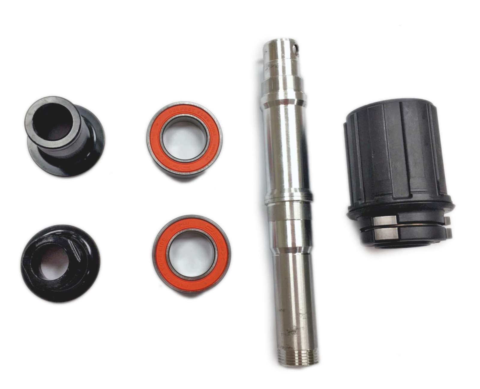

Hallo Bergamont Team!
Ich habe eine Frage zu dem Grandurance RD 7 von 2019.
Bei mir ist der Freilauf hinten etwas schwergängig, daher wollte ich diesen versuchen zu reinigen.
Welche Inbusschlüssel Größe benötige ich um den Freilauf von der Nabe Lösen zu können? (10mm passt nicht)
Falls sich das ganze nicht durchspülen und neu Schmieren lässt. (ist ja ein "geschlossenes" System)
Welcher Freilauf wurde hier verbaut, so das ich mir einen neuen Ordern kann?
Und wenn ich gerade schon dabei bin, ersetze ich villeicht auch die Lager hinten, könnt ihr mir hier bitte einmal sagen, welche Kugelager hier verbaut wurden?
Danke euch schon einmal im voraus.
Gruß Sascha
EDIT: Diese Info bezieht sich auf die 2019er Grandurance mit Steckachse! Bei den RD-Modellen kamen Schnellspannachsen zum Einsatz.
@ascha1984 Um den Freilauf vom Nabenkörper zu lösen braucht es eigentlich gar keinen Innensechskant. Der Freilauf ist einfach aufgesteckt. Wenn man den äußeren Konus per Konusschlüssel gelöst hat, sollte er per Hand abzuziehen sein.
Ich packe hier mal zwei Bilder rein, von der Nabe und von einem passenden Reparaturkit, da wird evtl. deutlicher wie das Teil aufgebaut ist. Ersatzteilnummer für den Rep-Satz wäre: 272199
Lagernummer wäre 6903, sind DIN-Größen und können alternativ auch überall beschafft werden, wo es Lager gibt.
Moin!
Erstmal danke, aber da habt ihr das Modelljahr verwechselt.
Das 2019Modell wurde noch mit einem schnellspanner an der Hinterachse ausgestattet und nicht mit einer Througaxel.
Und das Bild ist ganz klar kein schnellspanner ;-) sondern eine Steckachse.
Ich habe es gestern zerlegt bekommen und es handelt sich in dem Fall um einen 11mm Inbus welchen man von der Bremsseit einführen muss um es dann mit dem Uhrzeigersinn zu lösen(Mit Uhrzeiger, da man ja von der anderen Seite kommt)
Könntet Ihr da bitte noch einmal schauen, welcher Freilauf das ist, falls ich diesen in Zukunft einmal tauschen muss?
Habe den Freilauf gestern gereinigt und durchgespühlt, seit dem läuft der auch wieder wie er soll.
Danke euch im voraus.
Gruß Sascha
Oha, da scheint unsere Dokumentation nicht korrekt zu sein. Ich muss da nochmal intern Rücksprache halten, was die E-Teile für die Schnellspannnabe betrifft. 2019 gab es Steckachse auch, aber tatsächlich noch nicht an den RD Modellen.
