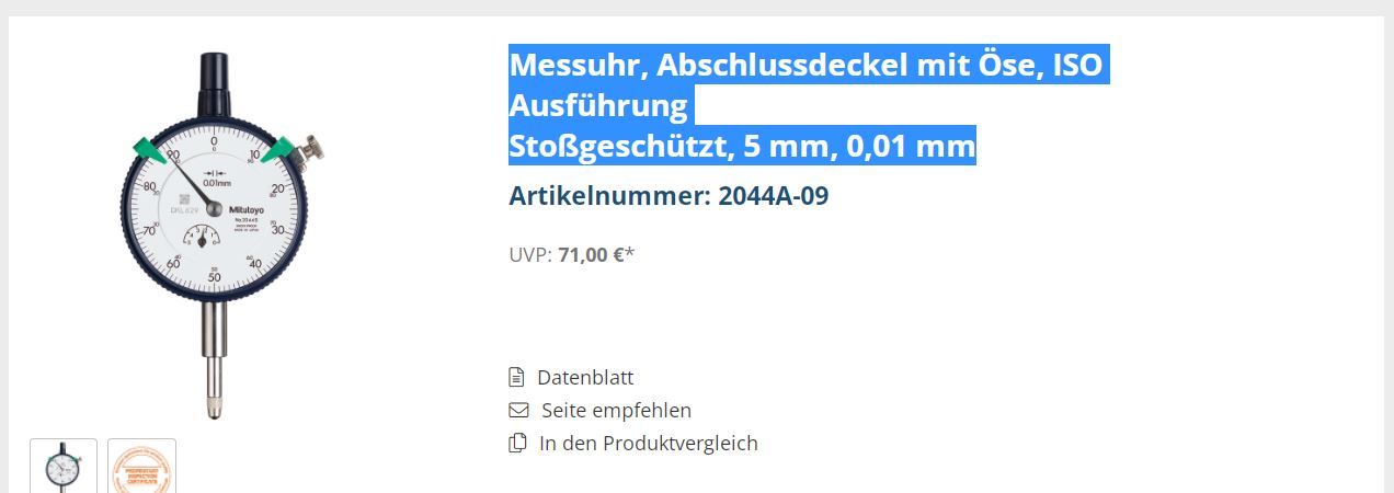

Mit aufgemalten Skalen ?
Ich meine die originalen....
das problem bei der messuhr ist das spiel von der messuhr selber der zeiger ist dermaßen am zappeln bzw wenn du an der selben stelle mehrfach misst, hast du verschiedene Ergebnisse… macht halt wenig Sinn, ist aber ohnehin fraglich, ob man es überhaupt so genau brauch

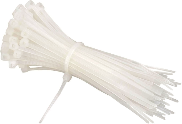

Alternativ eine Packung Kabelbinder. Diese bei im Fahrrad eingespannten Laufrad an der Bremsstrebe / Sitzstrebe befestigen und das Laufrad zentrieren. Das geht nicht bis aufs Zentel, aber bis auf 0,5mm ist das kein Problem und völlig ausreichend.
Dazu noch den Nippelspanner in verschiedenen Größen und eine Zentrierlehre und dann paßt das.
haha genau so mache ich es in der tat, reicht völlig aus. aber soll wie gesagt ein geschenk sein und kabelbinder kommen nicht so gut :-D :-D :-D
