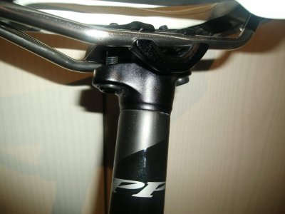

Kurzes Update:
Nach einer "knackigen" Saison 2020 glaube ich das Problem gefunden zu haben. Wie schon beschrieben tritt es nur auf, wenn ich auf dem Sattel sitze UND dabei mindestens eine Hand am Lenker habe. Nehme ich BEIDE Hände vom Lenker oder gehe aus dem Sattel, dann ist das Knacken weg.
Wenn ich nun auf meiner freien Rolle fahre, bei der ich in der Regel Sitze und beide Hände am Lenker habe, dann tritt es nur auf, wenn ich kurz meine Position auf dem Sattel ändere.
Darauf hin habe ich den Sattel mal am hinteren, mal am vorderen Teil nach unten bzw. oben gedrückt und konnte so das Knacken reproduzieren. Es kommt ohne Zweifel vom Sattestützenkopf (siehe Foto). Bin mir nur nicht sicher ob vom Übergang Karbon/Alu oder von der Sattelklemmung selbst.
Die Service Course fahre ich mit 25,4 Durchmesser, und finde die für eine Kohlefaser-Stütze trotzdem als sehr hart. Bei mir flext die nur unmerklich, und der Kopf macht bei mir auch leichte Geräusche. Jedes mal nachdem ich die Schrauben nachgezogen habe (ca einmal im Monat) ist kurzzeitig Ruhe, und dann kommt es wieder. 😁 Ich verorte das unter Komfort-Mangel. Vielleicht sollte man den Bereich zart mit Montagepaste "eincremen" und gucken was passiert?

Habe heute mal wieder über 50 Kilometer auf der freien Rolle zurückgelegt. Dabei hat einer meiner Söhne mal genau darauf geachtet wo das Knacken herkommt. Er hat eindeutig den Bereich um die Sattelklemme als Geräuschverursacher identifiziert. 😯 (Hätte doch bereits im Juli auf inuh hören sollen)
Neue Sattelklemme ist schon bestellt. Mal sehen ob es hilft.
Also die Sattelklemme war es nicht. Einer meiner Söhne hat sich das ganze, während ich auf der Rolle fuhr, nochmals zu Gemüte geführt.
Das Geräusch war immer zu hören, wenn die Sattelstütze während des tretens nach links und rechts geflext hat. Wenn ich den Sattel nach hinten gedrückt habe hörte das Flexen und damit auch das Gräusch auf.
Habe die Sattelstütze nun um 12 cm gekürzt und siehe da, das Knacken ist weg. :D
Da hat wohl doch das lange Rohr der Sattelstütze von innen an das Sitzrohr geklopft. :idee:
