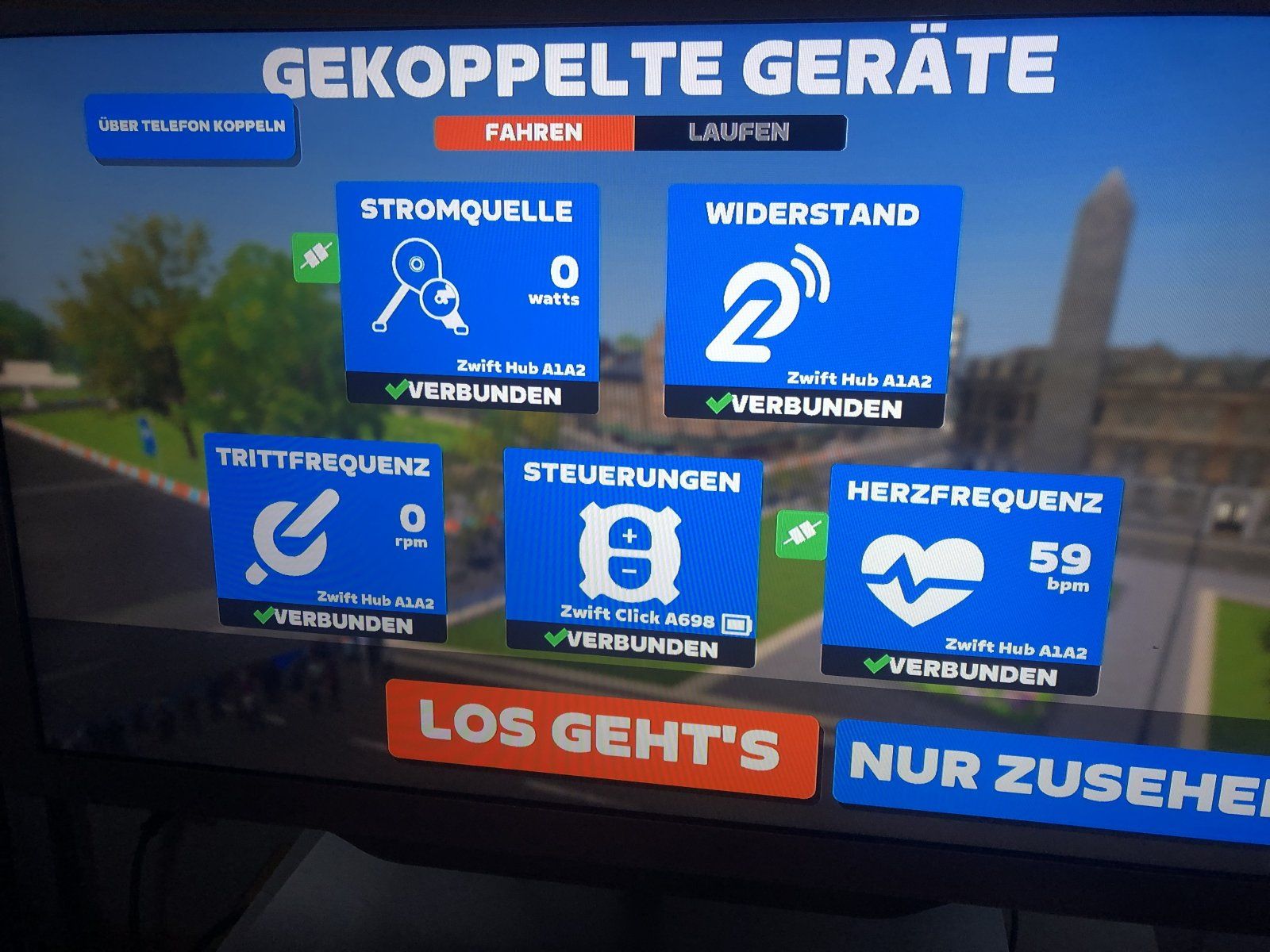

Ich greife das Thema noch einmal auf, da ich die Kombi Zwift und Garmin auch nutze, im Moment aber nicht optimal finde. Wobei ich nicht weiß, ob es an meiner technischen Ausstattung (Zwift über AppleTV) liegt oder an Einstellungsfehlern?
Da AppleTV nur eine eingeschränkte Zahl von BT-Kanälen hat, koppele ich meinen Garmin-Pulsgurt (wie von Zwift empfohlen) mit dem Hub One. Der Cog geht dann über das iPad auf dem die Companion-App läuft.
Während der Fahrt ist alles bestens. Ich kann schalten, alle Werte werden erfasst und angezeigt.

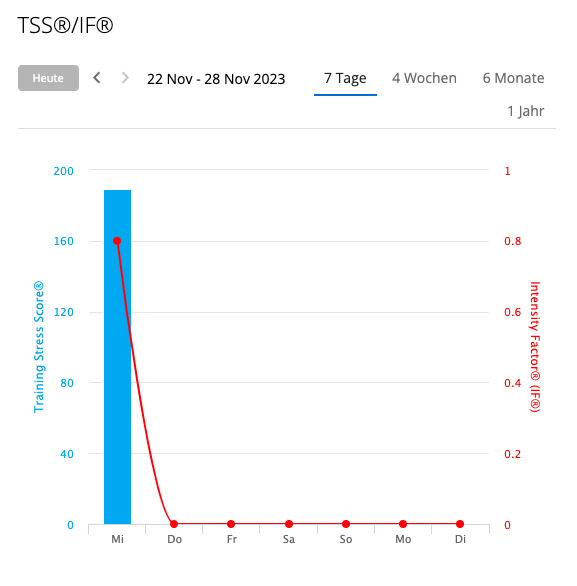

Probleme treten auf, wenn es um die Datenauswertung geht. Ich bekomme nahezu alles auf Garmin Connect geliefert: Puls (max und Schnitt), Watt (max und Schnitt), Trittfrequenz, die Zeit in welchen Puls- uns Wattbereichen ich wie lange unterwegs war, Höhe, ... .
Was mir aber nicht angezeigt wird: die TSS/IF-Werte, obwohl in an allen Tagen ohne Werte gefahren bin.
Da hilft auch nicht der Tipp von Zwift, die Daten einmal mit einem Garmingerät (Uhr oder Radcomputer) zu synchronisieren. Dadurch wird die Bewertung des Leistungszustands verfälscht.

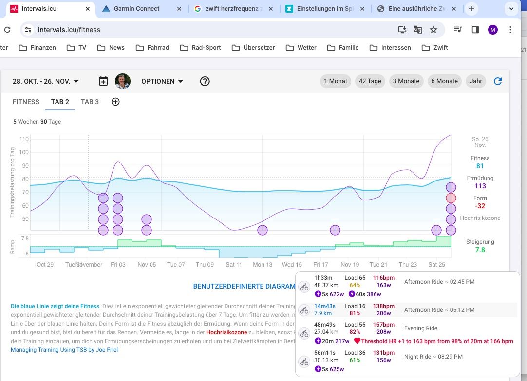

Lade ich meine Aktivitäten auf "intervals.icu" hoch, werden die Werte angezeigt.
