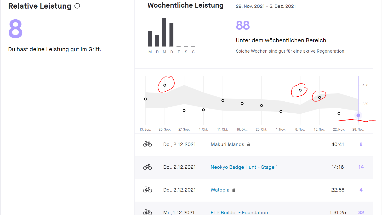

Mich wundert der Unterschied auch. Dropouts kann ich aber nicht erkennen. Der Puls am Wahoo Kickr messe ich mit einem HF-Armband (Polar OH). Zusätzlich habe ich eine Apple Watch beim Training um. Der Puls ist auf der Watch und beim Trainer/Zwift immer identisch. Ich habe mal die Timeline von dem besagten Zwift-Training eingefügt:

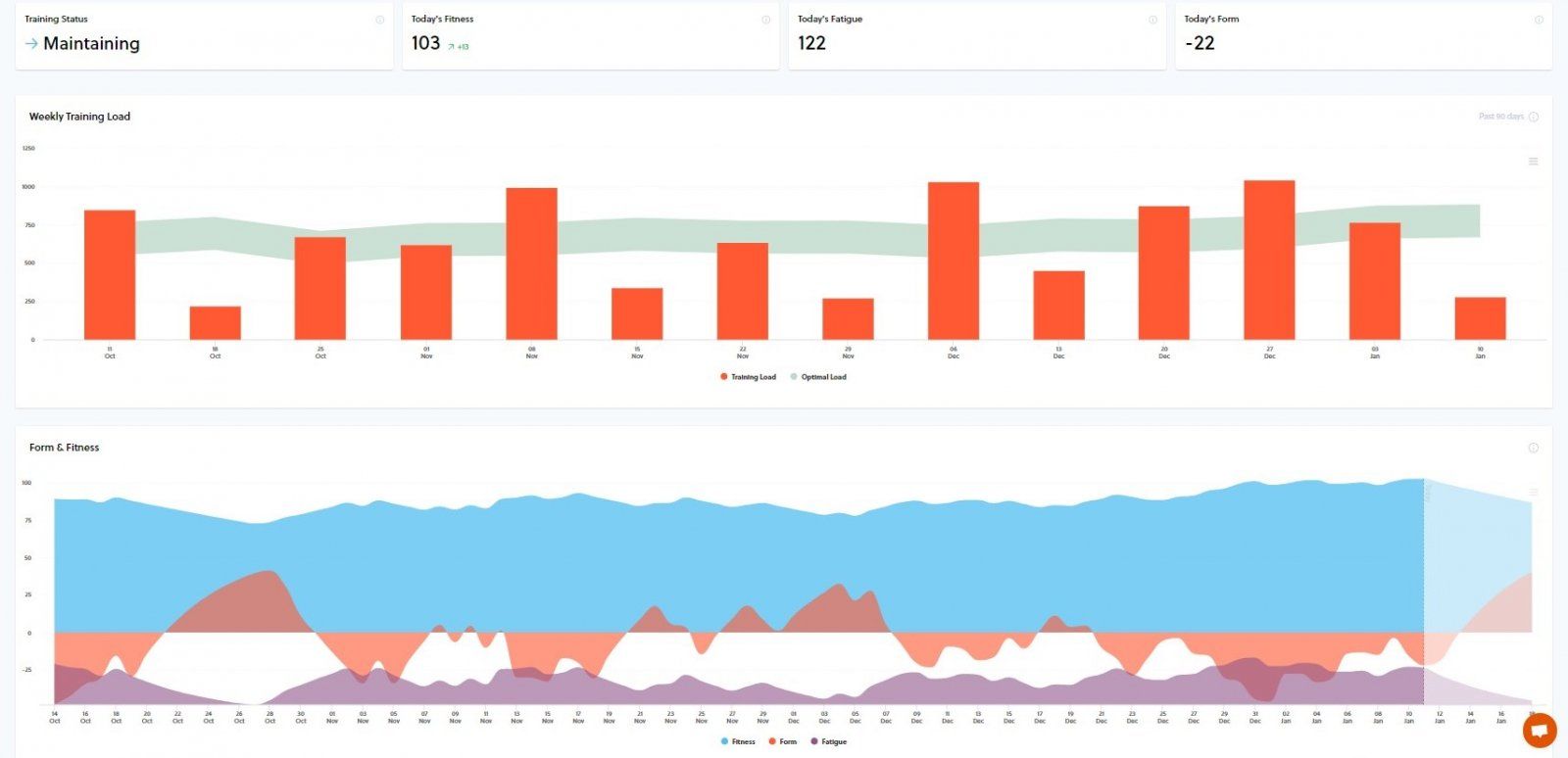

Ich hole das Thema noch einmal hoch, da es noch recht aktuell ist und ich kein eigenes unbedingt gleich aufmachen mag.
Normal fahre ich auch nach TSS. Das Problem - vermutlich von mir verursacht - das da der aktuelle FTP in die Berechnung einfließt. Oder vielleicht auch ein Problem von Formbeat, welches die FTP nicht automatisch dynamisch aus den letzten Aktivitäten zur Berechnung nimmt.
Wie macht das Trainingpeaks? Wird die FTP da aus den Profil-Einstellungen genommen oder von Trainingpeaks automatisch erkannt und angepasst?
Wenn ich in Formbeat jetzt die FTP ändere, würde meine Fitness abnehmen, da ich die wöchentlichen Umfänge schlicht nicht mehr erreiche, welche zuvor Grundlage der alten FTP und daraus resultierenden TSS waren.
Lieber ist mir daher aktuell der Relative Effort von Strava, wobei ich da durchaus die Leistungskomponente vermisse. Gibt es auch einen Wert, welcher Leistung und Herzfrequenz irgendwie betrachtet?
