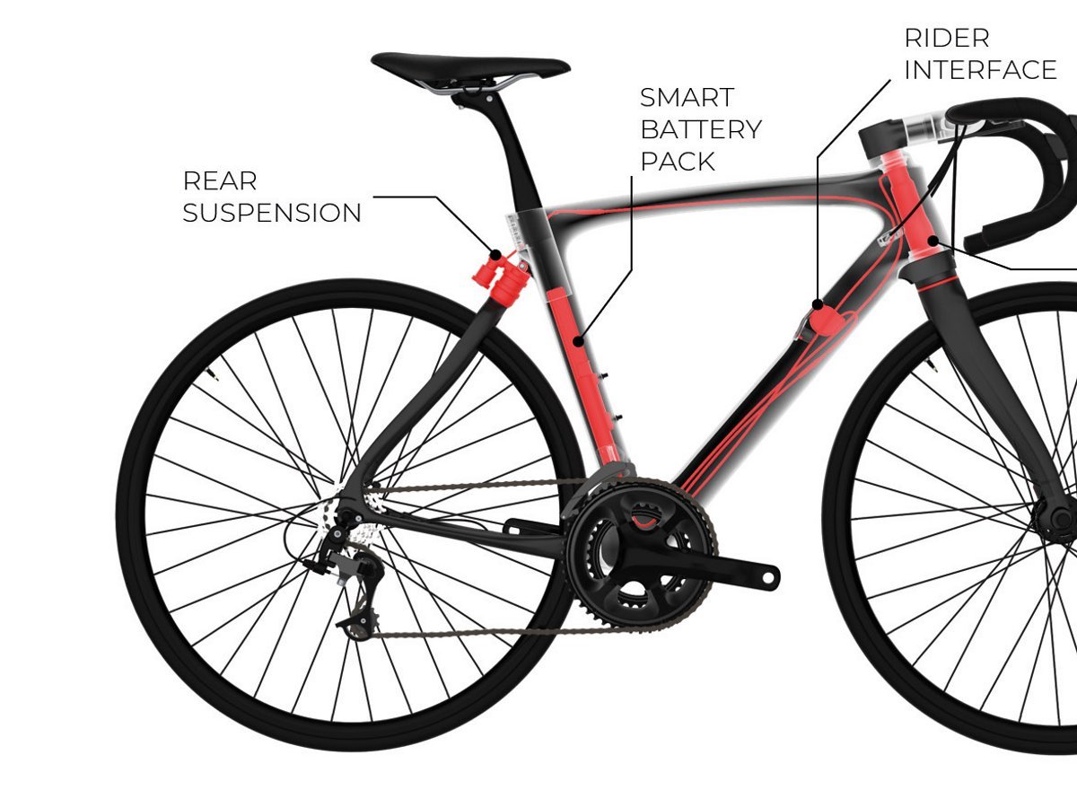

Das Pinarello Dogma FS besitzt vorne 20 mm und hinten 11 mm Federweg. Die Besonderheit: Das DSAS System passt die Federhärte der Elemente automatisch an mit dem Ziel, „die Stabilität des Fahrrads zu maximieren“ (O-Ton Pinarello). DSAS blockiert dabei je nach Fahrsituation automatisch die Federung oder gibt sie wieder frei, um so Steifigkeit auf glattem Asphalt und Komfort auf holprigen und rauen Straßen zu gewährleisten. Das System setzt sich wie folgt zusammen:
Die vordere Federung hat einen Weg von 20 mm. Das Herzstück der Schwingungsdämpfung ist eine Metall-Spiralfeder, deren Verhalten je nach Wunsch des Fahrers individuell angepasst werden kann. Für die Dämpfung setzt Pinarello auf ein Hydrauliksystem, das es ermöglicht, den Zustand elektronisch zwischen „offen“ und „blockiert“ zu verändern. Die Hinterradaufhängung hat einen Hub von 11 mm. Der Kern ist hier ein Elastomer, dessen Verhalten laut Pinarello je nach Fahrerpräferenz individuell angepasst werden kann. Auch die Hinterradfederung kann blockiert oder offen gefahren werden.
Die „Denkzentrale“ des Systems wird im Sitzrohr integriert. Sie besteht aus einem LiPo-Akkupack und einer Elektronik, die den Systemstatus steuert. Eine CPU berechnet die Grundlage Fahrwerksregelung fortlaufend. Basis sind Daten von Gyroskopen und Beschleunigungssensoren.
Die Federung kann laut Pinarello auch manuell gesteuert werden. Ein „E-Link“ auf dem Unterrohr ermöglicht es dem Fahrer, das System ein- und auszuschalten, den Systemstatus über die LED zu steuern, zwischen Handbetrieb und Automatikbetrieb zu wechseln, den Aktionsschwellenwert zu ändern oder selbsttätig zwischen Sperren und Entsperren zu wechseln. Das System soll auch über Bluetooth Low Energy und ANT+ Kommunikationsfähigkeit verfügen. Das soll es erlauben, über eine Smartphone-App für Datenanalyse, Einstellungen und Feinabstimmung oder über eine App für Garmin direkt auf die Einstellung zuzugreifen (Systemstatusprüfung und Statusänderung).
