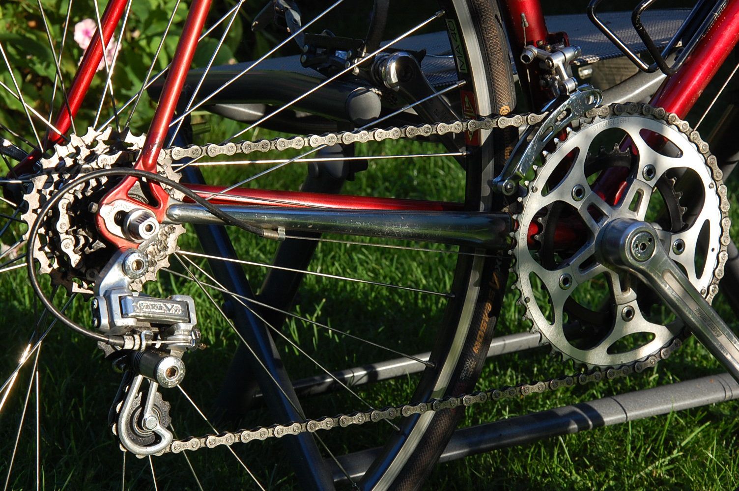

Ich bin der Meinung, Compakt am Klassiker geht durchaus - auch Periodenkorrekt:
Das "Kleine" ist absichtlich Schwarz, damit es sich optisch nicht so aufdrängt dass ich hier mit "Weichei"- Übersetzung unterwegs bin.
Ich empfinde eine Kompaktkurbel für das Flachland als unbrauchbar. Das 34 konnte ich quasi nie fahren, es sei denn es war Winter und Gegenwind, so dass ich mich mit 22 km/h über die Piste quälen mußte.
Es stimmt natürlich, das meiste wird auf dem "Großen" gefahren, hier sind's 48 Zähne.
Das ganze in Kombination mit einem 14 - 28 er 7-fach Kranz.
Das "kleine" mit seinen 34 Zähnen muss also nur her für die ganz bösen Anstiege auf der l'Eroica und z.B. bei der Ronde van Vlaandern.
Aber auch schon "normale" Anstiege in der Eifel gehen mit dem "Kleinen" vorn und einem mittleren Ritzel hinten wunderbar.
Nur die gaanz "schnellen Gänge" habe ich an dem Rad einfach nicht - aber ich vermisse sie auch nicht.
