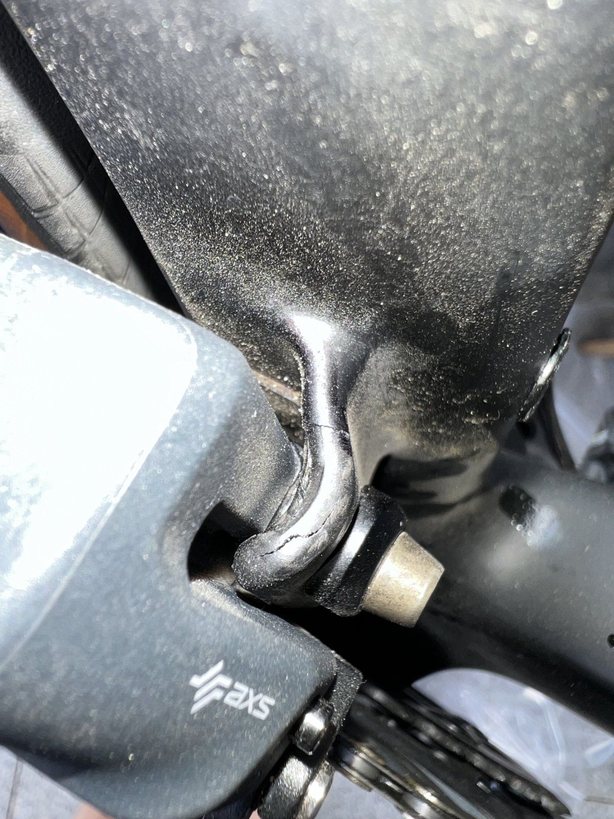

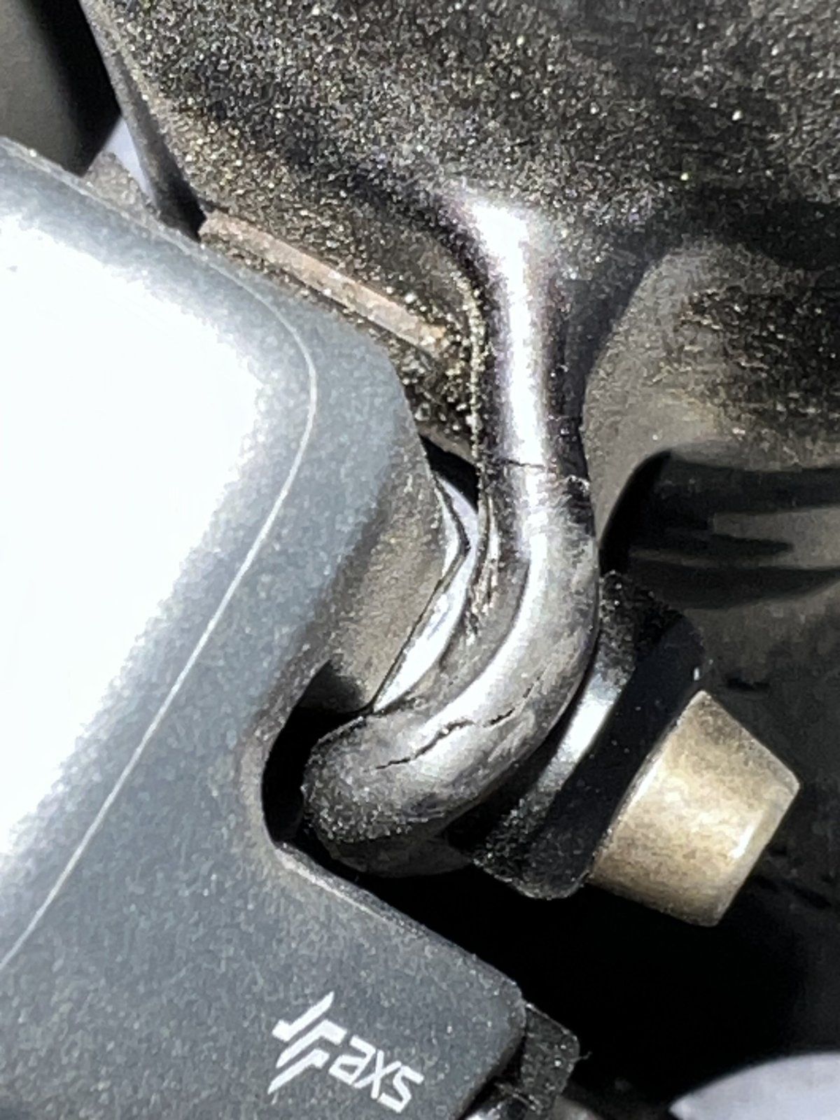

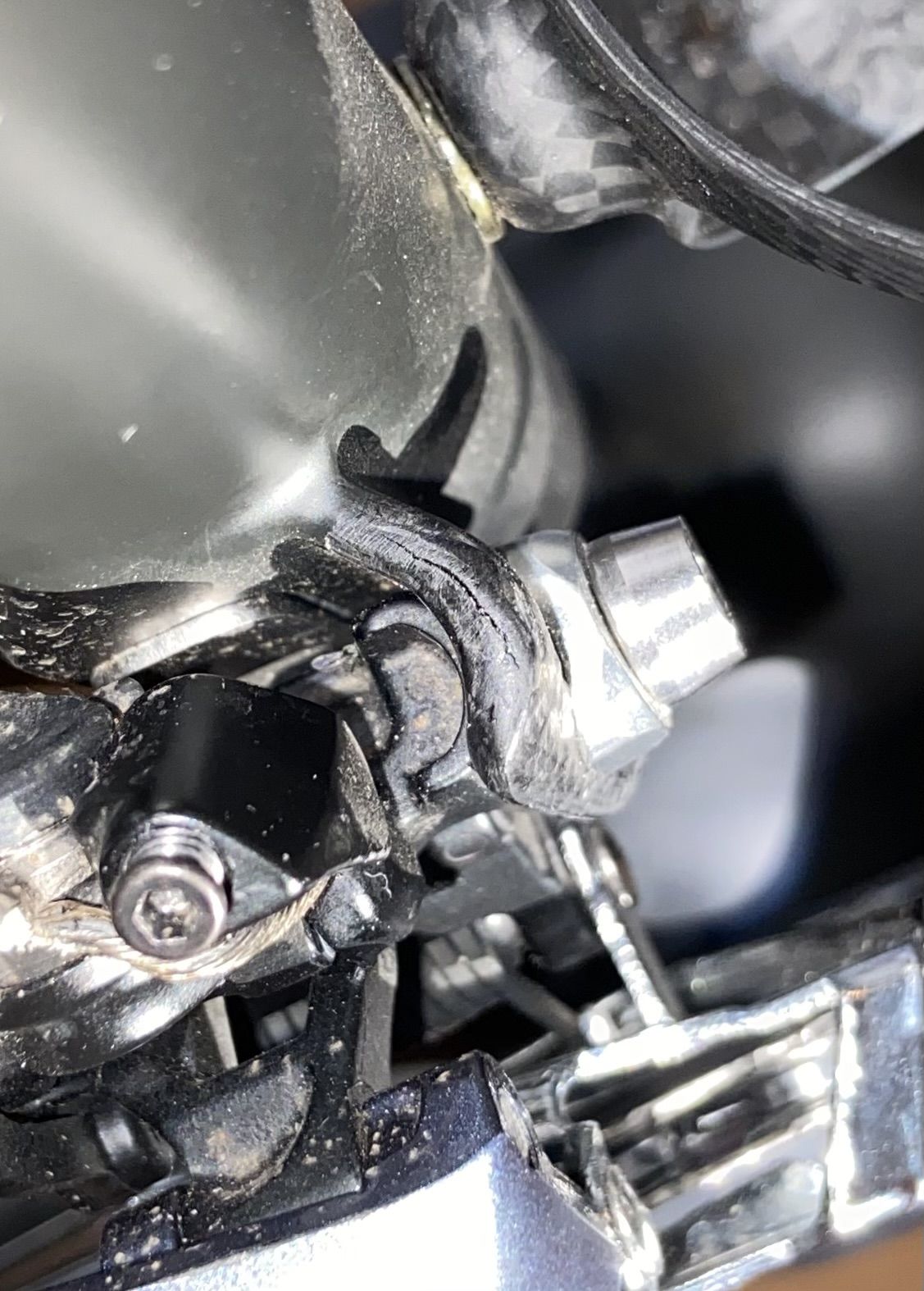

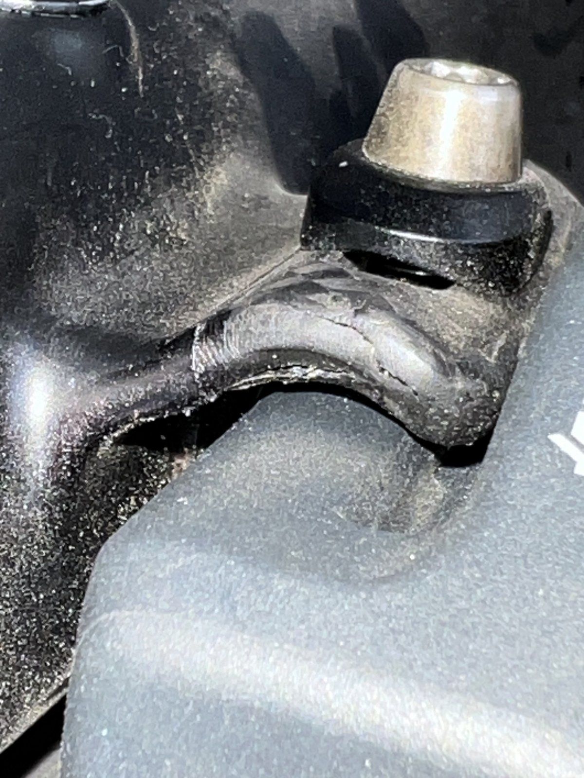

habe heute zwei Risse im Anlötsockel meines Aeroad CF SLX 8 eTap gefunden. Habe leider auch mit Kettenabwürfen zu kämpfen. Seit der Umstellung auf die "Sequential Shifting" Funktion (Automatik) sind die Kettenabwürfe deutlich weniger geworden. Gestern der erste Abwurf bei dieser Einstellung und heute habe ich leider 2 Risse im Anlötsockel feststellen müssen!
Das Bike ist gerade mal ein 3/4 Jahr alt. Diverse Feineinstellungen wurden schon unternommen. Umwerfer mit max. 5 Nm wie am Rahmen angegeben montiert.
Habe heute bei Canyon meinen Garantiefall eröffnet und bin gespannt was mir vorgeschlagen wird.
Meine Überlegung wäre einmal folgende: Falls die Risse nicht zu tief sind, einfach den Abstandhalter zwischen Umwerfer und Anlötsockel entfernen? Weiß jemand ob es diese Kontaktfläche für den Anlötsockel „rund“ beim Aeroad unbedingt braucht? Bei meinem Aeroad ist denke ich dieses Teil (Sram 11.7615.011.000 in schwarz) montiert, damit ein Übergang von rund auf eckig geschaffen wird. Problem ist nur dass dieser Adapter ca. 25 mm lang ist und mein Anlötsockel 40 mm. Im Bereich wo der Adapter nicht aufliegt habe ich nun diese Risse.
Also meiner Logik nach entweder einen längeren Adapter besorgen, welchen ich nicht finden kann oder einfach weglassen... was haltet ihr davon? (Vielleicht will Canyon auch den Rahmen austauschen, bin gespannt wies hier weitergeht....)
Vielen Dank für Eure Beiträge!
LG
