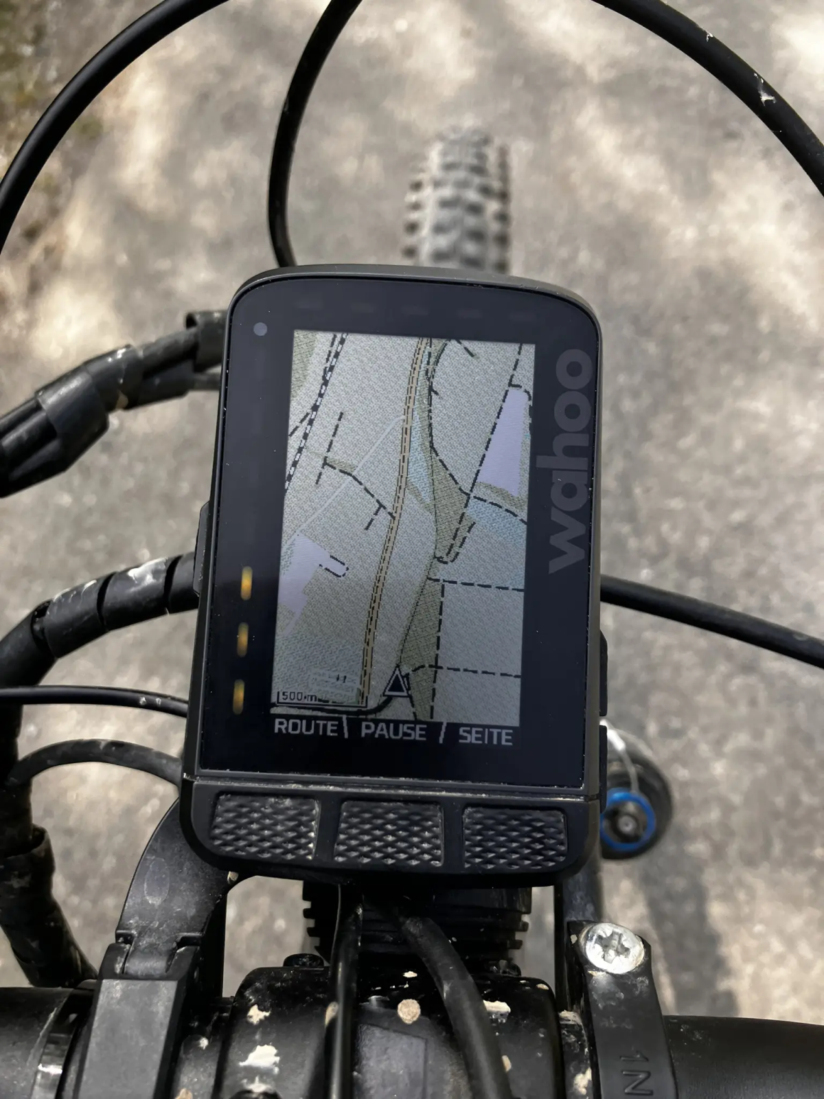

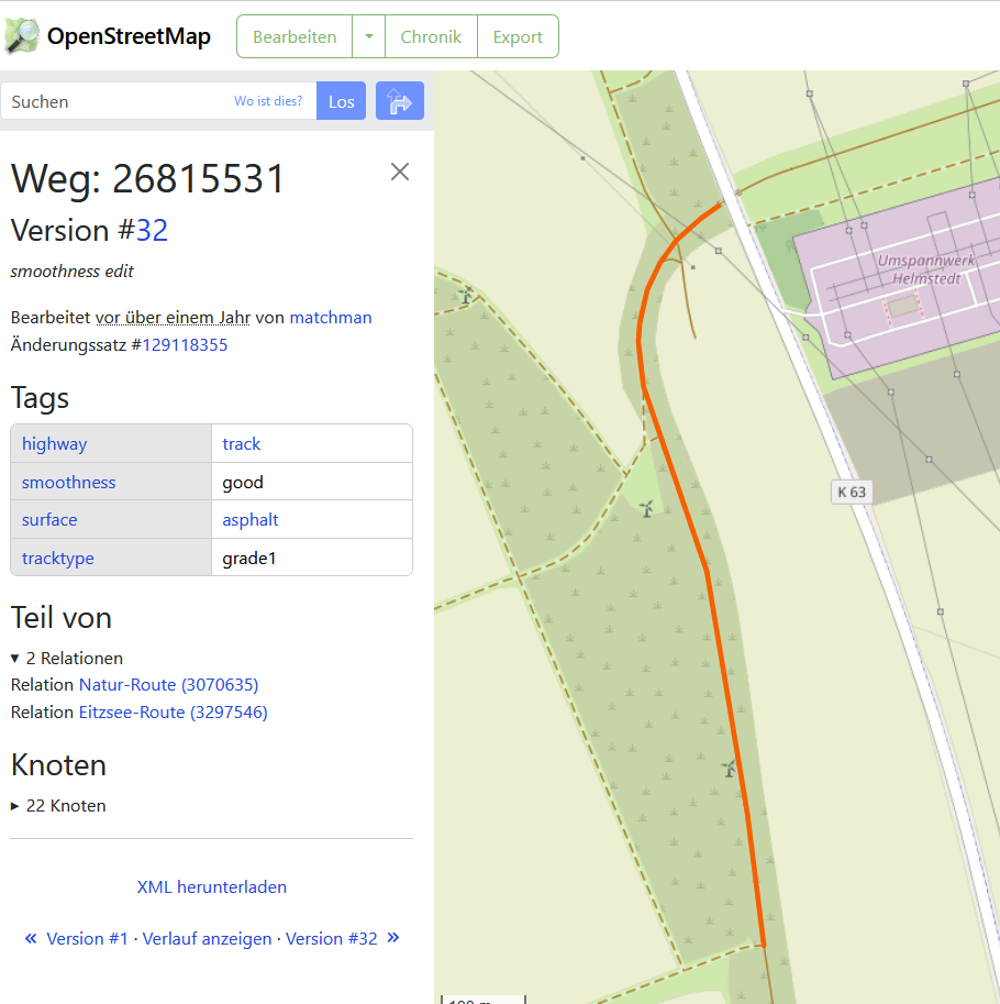

Da ich aus deinem Post die Frage herauslese, wie du die feine durchgezogene Linie anders darstellen kannst, wäre mein Vorschlag zum Vorgehen:
1. Das betreffende Kartenelement in OSM suchen und mit Rechtsklick -> Objektabfrage herausfinden, um was es sich genau handelt:
Im Falle des konkreten Weges ist es ein Feldweg/Track der Güte 1/grade 1.

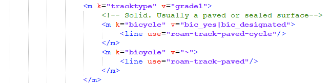

2. Wenn du danach in der XML des Themes suchst, findest du folgende Passage:
Der erste Teil gilt für Wege, die explizit als Radwege ausgewiesen sind (keine Ahnung, wie oft das in den Kartendaten vorkommt - reinrassige Radwege sind explizit im Abschnitt darüber definiert). Der zweite Teil gilt für asphaltierte Feldwege/Tracks, die nicht explizit Fahrrädern vorbehalten sind. Das ist die Kategorie, in die der Weg aus deinem Beispiel fällt (s. erster Screenshot, unter den Tags findet sich nix zu Freigabe nur für Fahrräder).
Dieser Wegkategorie ist in meinem Theme eine Linienart zugeteilt, die quasi aus dem Standard-Fundus von wahoo stammt, nämlich roam-track-paved.

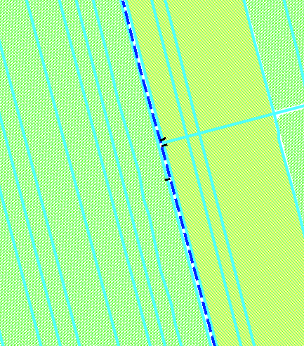

3. Die Zeile <line... musst du also verändern, um die Darstellung des Weges auf dem Screen zu verändern.
Beispiel 1:
<line cat="roam" stroke="#0000FF" width="0.8" dasharray="15,5" cap="round"/>
ergibt eine gestrichelte Linie in Blau, der Stärke 0.8, Strichlänge 15, Lückenlänge 5

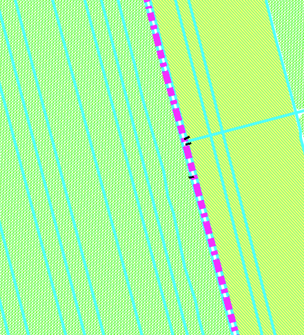

Beispiel 2:
<line cat="roam" stroke="#FF00FF" width="2" dasharray="15,5,10,5,5,5" cap="round"/>
ergibt eine Linie in magenta, Breite 2, Strichlung 15/10/5 mit jeweils Lücken der Länge 5 dazwischen

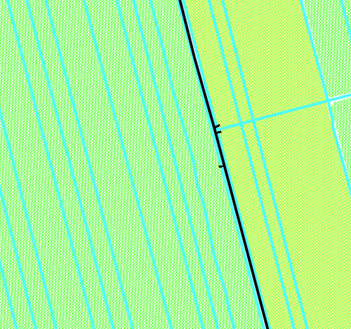

Beispiel 3:
<line cat="roam" stroke="#000000" width="1" cap="round"/>
ergibt eine schwarze, durchgezogene Linie der Stärke 1
