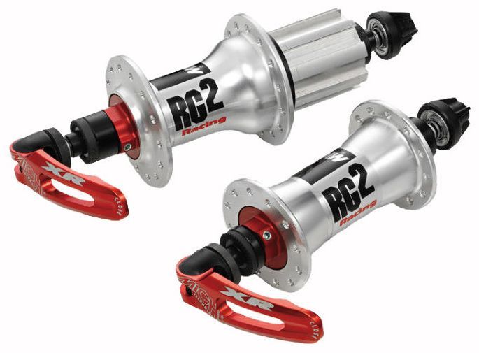

Preiswerte Naben in Silber mit Campa-Freilauf gibt es jetzt auch nicht so viele, v.a. wenn es weniger als 32 Speichen sein dürfen. Novatec, Bitec/Chosen oder so und die Miche Racing Box. Die Miche sollen sehr gut sein.
Blöderweise mit roter Dichtung an der Seite. Aufkleber sind ablösbar.

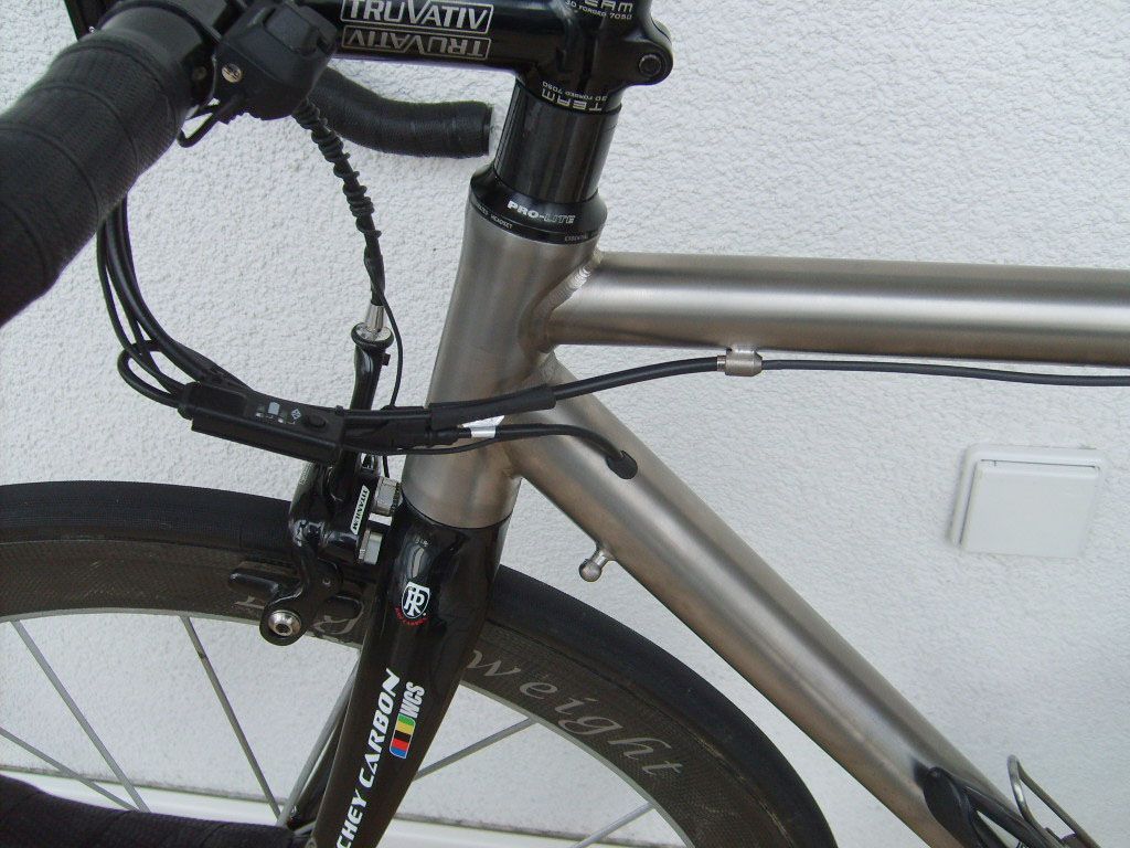

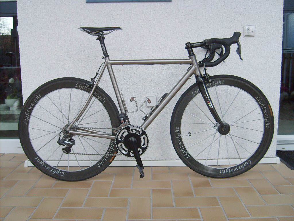

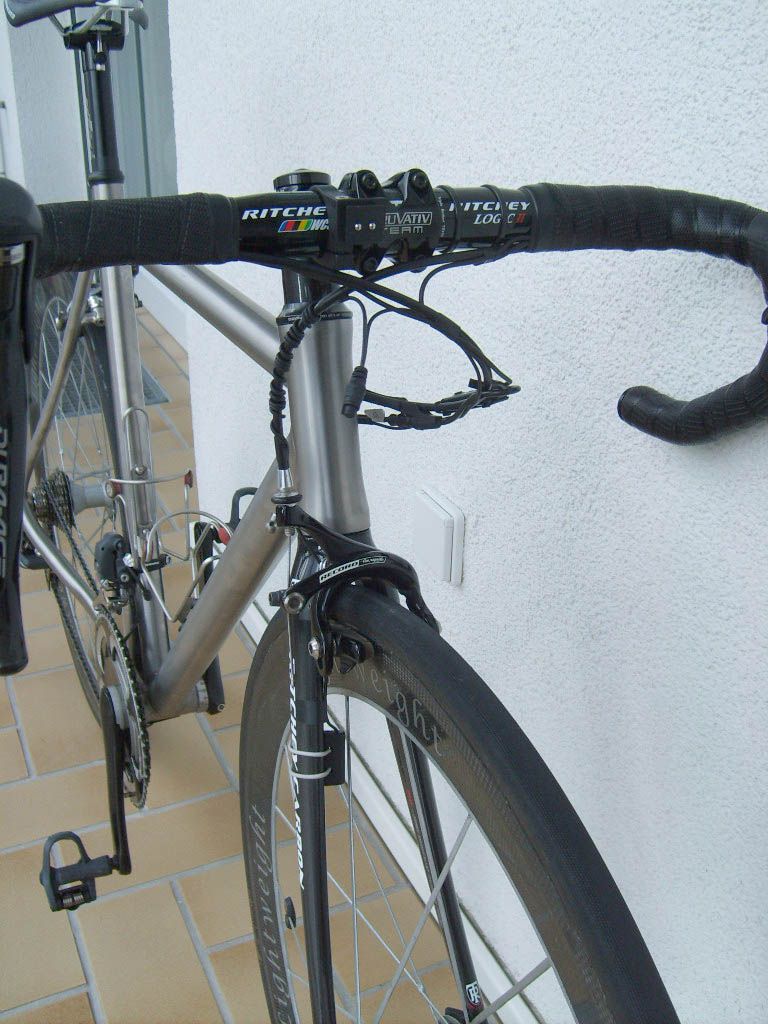

Im Ernst (hatte vorsorglich vor zwei Jahren die Bilder gespeichert) - nicht Stahl, aber Titan - Di2 selbstgebohrt :eek:.
Mit Lighties, wie der Herr wünscht. Und eine extra-hübsche Kurbel :eek:. SRM? Und dezente Spacer :oops: und Kabelgestrubbel :eek: und Tschüssis :D
