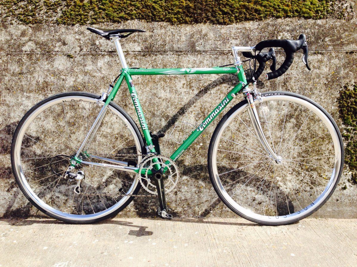

Aufbau Eddy Corsa Extra modern silber
und hier noch mal Archetype am Stahlrahmen, kommen auf knapp über 1500gr.
Felgen sehr gut verarbeitet, Bremsruckeln ist kein Thema
Total schön. Sowohl Dein Tomma als auch der LRS. Blöderweise habe ich mir in der Kopf gesetzt, dass die Felge etwas flacher sein soll.
Aber echt nur 1.500 gr? Die Archetype ist ja nicht wirklich leicht ...

Lass ab von dem flachen Gedanken! :D
Die Archtypes machen sich ganz hervorragend :daumen:

mit Tune Naben in silber und cx Ray bekommst das hin, meine sind auch so, müsste lügen.... es waren glaub ich 1540g.... und ich sag es noch mal...die Verarbeitung ist "tausendprozentig"

Nee, an dem Rad wurde etwas geändert, die Kurbel: Statt der FC-7700 nun eine FC-7410.
Die alte - zugegebener Maßen schönere Mauer - existiert noch; die neue ist aber deutlich dichter am Fahrradlager. Ich habe ja keinen Bock, beim Training 'ne Kamera mitzunehmen...
.... vor der alle Räder jetzt neu abgelichtet werden müssen. ;)
...hmmm,... meinst du wirklich,...?! ;)
