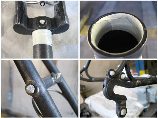

Der Rahmen ist so sonderbar grau, weil ich ihn mal mit Fertan bepinselt und gespült habe, um den an einigen Stellen doch recht üblen Oberflächenrost aus den Poren zu entfernen. Das hat nicht ganz geklappt und ich werde einen zweiten Durchgang brauchen, mit viel mehr Zeit:
Um eventuelle Flussmittelreste vom Einlöten der Röhrchen aus den Rohren zu bekommen, habe ich Steuerrohr und Sitzrohr an den Verbindungsstellen aufgefräst. Im Gegensatz zur Außenseite war in den Rohren übrigens kein nennenswerter Rost zu finden. Vorne ist auf den ersten Blick alles okay:
Hinten ist es dagegen grauenhaft. Das Rohr wurde zwar korrekt gefräst, jedoch verdreht eingelötet, was nur bei einer "zu lang" eingestellten Lehre passieren kann - falls überhaupt eine verwendet wurde:
Und richtig: Vorne findet man das entsprechende Gegenstück, wenn man von unten ins Rohr schaut. Da freut man sich plötzlich über die grobschlächtigen Muffen, und die zuerst nur als optischer Gag angebrachten Versteifungsbleche bekommen jetzt einen richtigen Sinn.
Den Stümper, der diesen Rahmen gebaut hat, sollte man echt an den Pranger stellen...

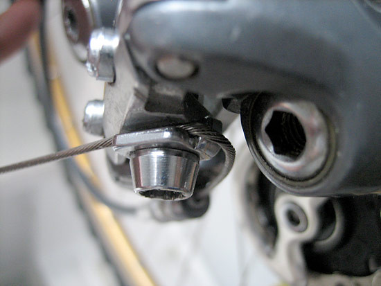

Und Schaltungstrick Nummer zwei - die geänderte Zugklemmung:
Die Schaltschritte verkleinern sich dadurch fast exakt auf Shimano-Niveau und weichen nur auf den beiden kleinsten Ritzeln so weit ab, dass beim Runterschalten dort eine "Gedenksekunde" fällig ist. Ansonsten alles seidenweich und so schnell, wie man es von heutigen Systemen gewohnt ist - lediglich die Bedienkräfte der Dura-Ace-Lenkerendschalthebel sind irre hoch.
Die unterschiedlichen Schaltschritte von Suntour- und Shimano-Schaltwerken am gleichen (Shimano-)Hebel hatte ich vorher in stundenlanger Tüftelei ausgemessen und am Rechner geometrisch ermittelt, "zu Fuß" ganz ohne CAD, und kam dabei tatsächlich fast genau auf die hier gezeigte Klemmstelle für den Zug. Mein alter Shimano-Adapter war demnach etwas zu lang, es geht offenbar sehr viel einfacher ohne jedes selbstgefeilte Zusatzteil.

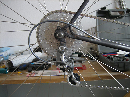

Ehrlich gesagt überrascht mich, dass indexiertes Schalten trotz meiner unnötig verschlungenen Zugverlegung durch die Röhrchen so problemlos klappt. Das hatte ich nicht erwartet, und mit einem probehalber montierten 105-SC-Schaltwerk lief es auch nicht ganz so glatt, weil es deutlich weniger Federspannung hat.
Müsste ich das alles nochmal machen, würde ich den Schaltzug völlig ungeführt durch die Rohre laufen lassen und einfach über die Hülse des Innenlagers umlenken, das spart doch viele Winkelgrade und einiges an Reibung. Nachteil wäre, dass man zum Zugwechsel halt das Innenlager ausbauen müsste.
Hier stimmt die Kettenlänge schon fast, ein Glied könnte wohl noch raus:
Die hintere Anschlagschraube für die Vorspannung des Schaltwerks ist übrigens nicht mal ganz reingedreht.
Shimano mit Suntour mit 11-34 und 10-fach, wer hätte das gedacht!
Von wegen "Kompatibilitätsprobleme"! Pah!
Keine Sorge: Laut Beschreibung bewältig die alte Sunny diese Kapazität problemlos, schließlich wird vorne nicht geschaltet. 26 Zähne Kapazität gab Suntour damals an, 3 sind also sogar noch übrig.

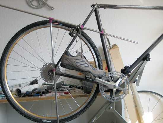

Zwischendurch mal ein kleiner Ausblick auf den geplanten Minimalistengepäckträger; die Anordnung der Rohre stimmt hier natürlich noch nicht ganz:
Die Idee ist:
  • reiner Taschenhalter für gelegentliche Montage, obere "Fläche" nicht erforderlich
  • soll bis max. 10 kg zuverlässig tragen (= normale Klamotten & Schuhe für Wochenendtouren zu Verwandten/Bekannten)
  • Eigengewicht unter 300 g
  • geplante Konstruktion: 10-mm-Kohlefaserrohre, geklebt in gelötete "Muffen" aus dünnwandigem Stahlrohr (schwarz-weiß, wie der Rahmen auch werden soll)
  • Rohre nehmen jeweils die Winkel des Rahmens auf; parallel zu Sitzrohr und Hinterbaustrebe
  • Schwerpunkt gegenüber normalen Trägern leicht abgesenkt
  • Schrägstellung der Tasche "nach vorn gekippt" ergibt ausreichend Fußfreiheit bei weiter vorn liegendem Schwerpunkt
  • deutliche Schrägstellung der Tasche "nach hinten seitlich vom Rad weg" verhindert Pendeln ins Laufrad ohne zusätzliche Streben des Trägers
  • Enden der oberen Rohre nehmen ggf. winzige Rücklichter auf
Ich weiß, dass die obere Befestigung etwas zu nah an den Cantis ist, aber es wird passen, wenn die Strebe dort einige Millimeter weiter vom Rahmen weg rückt. Sollten sich die "Drachenstäbe" aus CFK als ungeeignet erweisen, werden stattdessen Stahlrohre verwendet - ich glaube aber, das funktioniert.

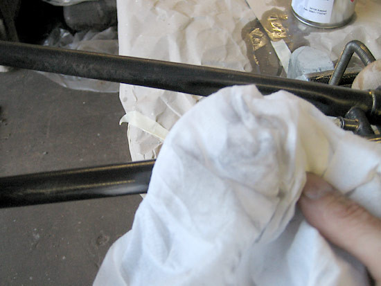

Dann wird entfettet. Spiritus, Bremsenreiniger oder Verdünnung ginge dafür auch, Terpentinersatz eher nicht (ist leicht ölig).
Entfetter richtig satt und nass auftragen und gut wischen, fusselfreien Lappen verwenden. Erstaunt war ich, wie viel von der grauen Fertan-Schicht doch noch am Lappen hängenblieb.
