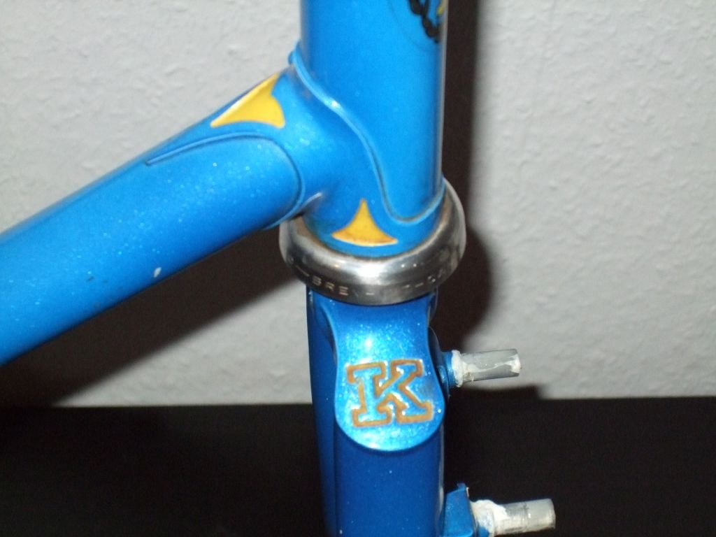

Hallo zusammen,
ich möchte hier freundlicherweise auf dieses Angebot verweisen:
http://www.rennrad-news.de/rennrad-markt/rahmen/p58396-kotter-randonneur-rahmenset.html
Appetizer:
Ich möchte meinen Rickert Cromovelato Rahmenset wieder abgeben, da es mir leider zu klein ist.
Das ist doch genau das Gerät, das mir als Anreiz für mein neues Projekt diente! (oder sagen wir lieber statt Anreiz - Auslöser)
Sehr schick auf jeden Fall.
Wie heisst diese Art der Lackierung?
