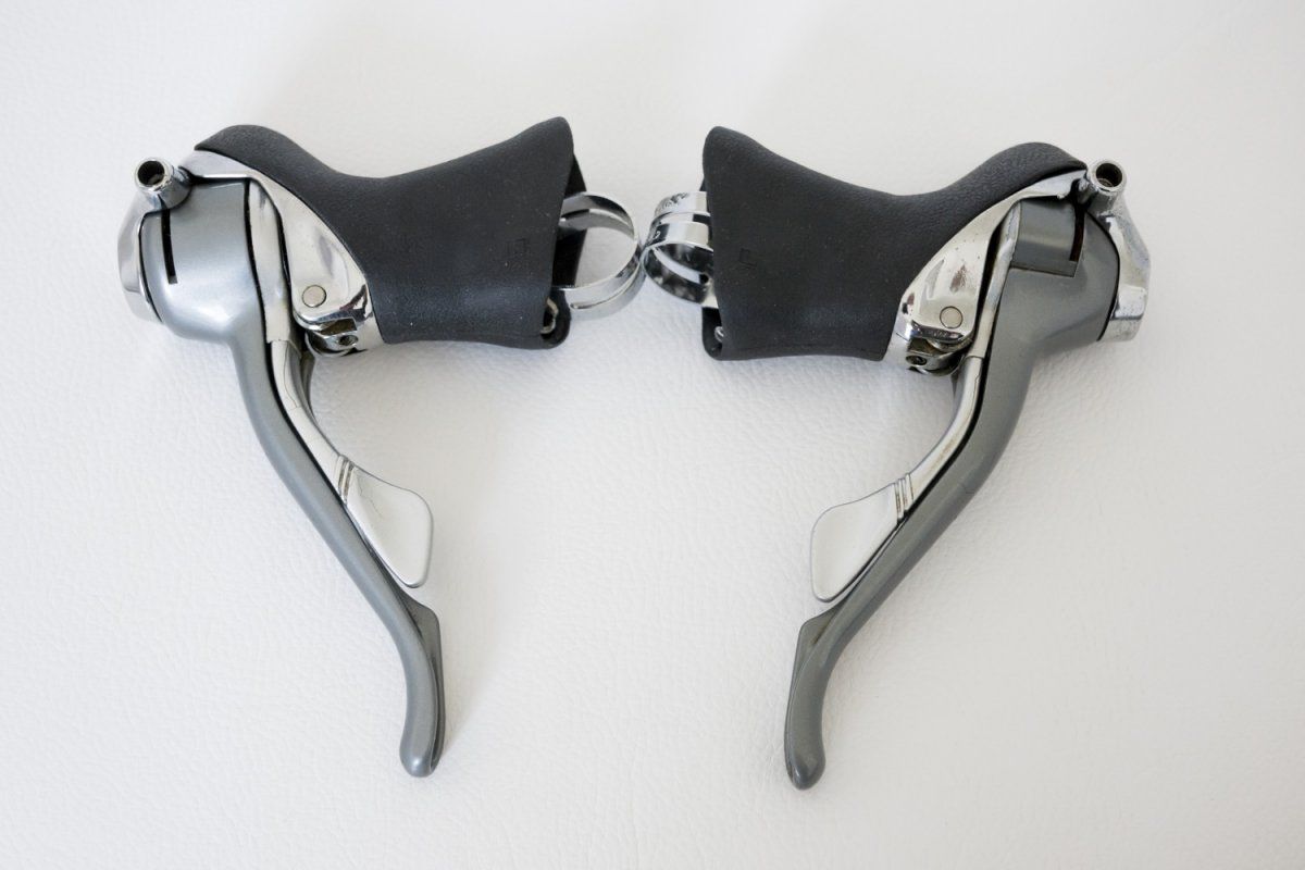

Shimano 600 Tricolor Schaltbremshebel ST-6400
Zustand ist gebraucht.
Schalten sauber, nur der rechte Hebel für hinten hat Anlaufprobleme wenn man alle Stufen auf einmal durchschaltet.
Alle Zwischengänge werden aber wieder knackig geschaltet.
Optik siehe Bilder
keine Logoplättchen mehr drauf.
Der Hebel rechts hat erkennbare Risse im Material, hält allerdings zusammen und ist fest.
Linker Hebel, Verchromung hat Pickel.
Preis 50€ inkl. Versand
