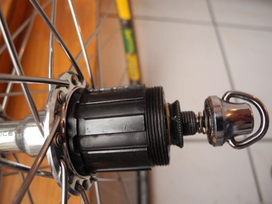

Was ist denn mit den Ösen der Speichenlöcher passiert? :eek:
Nein, @roykoeln hat wohl Recht:
Antriebsseitig sind die innenliegenden Speichen mit Messingscheiben unterlegt.
Das sieht zumindest sehr danach aus.
Kann man machen und wäre wohl eher ein Qualitätsmerkmal.
Habe ich so auch mal bei meinem Sheriff Star LRS gemacht.

wie siehst du das den mit den messjngscheiben?
find das ja an sich ganz schick und irgendwie sinnvoll.
Ist nur dann sinnvoll, wenn der Speichenbogen sehr weit oder der Nabenflansch sehr dünn ist.
Das macht den Flansch künstlich breiter, so daß der Speichenbogen sauber am Flansch anliegt und nicht "aufgezogen" wird. Dann brechen die Stäbchen nämlich gerne.
An der DA-Nabe halte ich das bei gängigen Speichen für völlig unnötig.
Zudem bleibt Messing nicht immer schön blank.
...und an der nabe gucken, ich hab das mit der felgenöse falsch verstanden und etwas anderes erklärt...
Messingscheiben gehören natürlich nur an den Nabenflansch und nicht an die Felgenösen.
Als ich "Messingscheibe" sah, habe ich gar nicht erst weitergelesen und es deshalb richtig verstanden. :)
Die Speichenlängen ändern sich dann - je nach Dicke des Nabenflansches - geringfügig.
Da hier offenbar nur die innenliegenden Speichen mit Messingscheiben versehen wurden,
wird das ganze dadurch für den Monteur komplizierter... .
Zusätzlich drückt sich die Messingscheibe in die Speichenlochbohrung, und soll
das Spiel der Speiche in der Bohrung minimieren, ich habe da sehr gute Erfolge bei häufigen Speichenbrüchen erzielt, gab es auch orig. von DTswiss .
